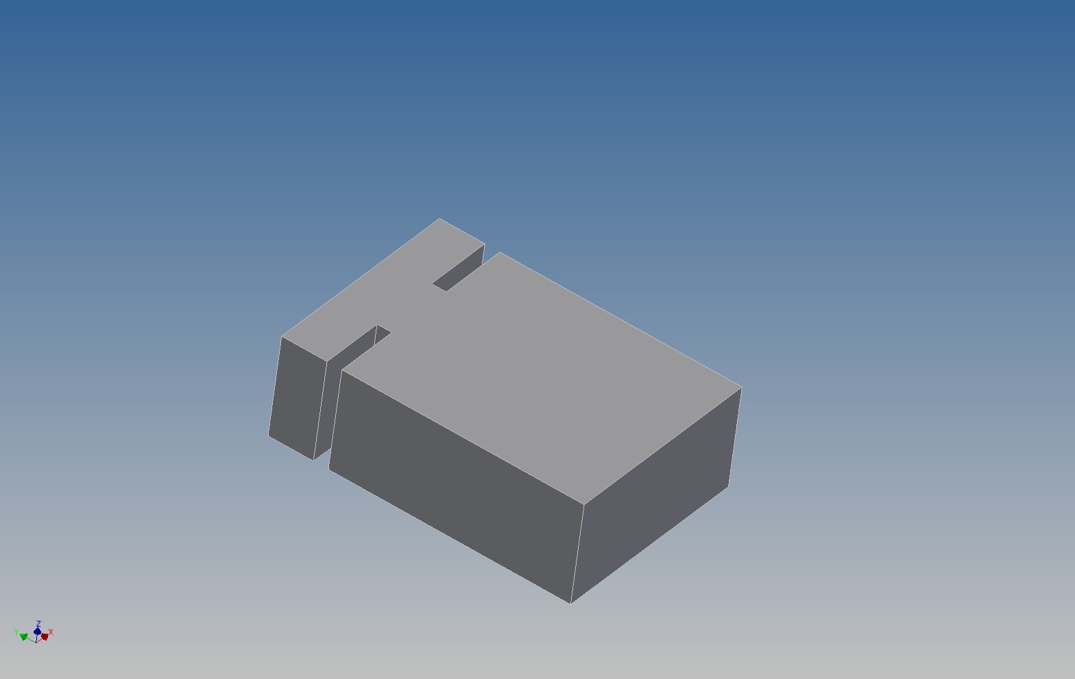

Jeśli miała by być stosowana prowadnica zamknięta C jak do instalacji na zewnątrz (w moim 1 poście) to hamulcem mógłby być poruszający się wewnątrz tej samej prowadnicy kwadratowy, lub jeszcze lepiej owalny klocek z dźwignią, podczepioną do punktu zaczepienia liny do platformy. (podobny do podwójnego rozpieraka hamulcowego, tylko bez wałka, z dźwignią pośrodku)
Można tez ewentualnie zastosować prosty mechanizm z płaskimi szczękami (z okładzinami) rozpierany takim rozpierakiem, suwający się wewnątrz prowadnicy.
Przy normalnym stanie, kiedy ciężar platformy utrzymuje lina wciągarki, na dźwignię klocka przy jeździe windy w górę, działa siła skierowana do góry (a na rozpierak jego ciężar- w dół), i owal nie rozpiera się w prowadnicy.
Przy jeździe (powolnej) platformy w dół siła ciężkości ciągnie owal w dół, w miarę przesuwu platformy, i też się nie rozpiera (wisi na punkcie podczepienia).
Natomiast jeśli urwała by się lina nośna, to wtedy ciężar platformy zawiśnie na dźwigni. powodując jej obrót razem z owalem, i jego rozpieranie (zakleszczenie) w prowadnicy.
Można też postawić osobną prowadnicę z hamulcem
Mam nadzieje że to w miarę jasno przedstawiłem, jeśli nie, zrobię rysunek..
Obrazowo- jest to mechanizm działający na podobnej zasadzie jaką wykorzystano w słupołazach. (pomysł do wykorzystania przy innym rodzaju prowadnic i chwycie zewnętrznym). W dodatku działający samoczynnie w chwili zerwania liny.
Co koledzy o tym sądzą?

To właśnie mój pomysł jest podobny.RomanJ4 pisze:Jeśli miała by być stosowana prowadnica zamknięta C jak do instalacji na zewnątrz (w moim 1 poście) to hamulcem mógłby być poruszający się wewnątrz tej samej prowadnicy kwadratowy, lub jeszcze lepiej owalny klocek z dźwignią, podczepioną do punktu zaczepienia liny do platformy. (podobny do podwójnego rozpieraka hamulcowego, tylko bez wałka, z dźwignią pośrodku)
Zaprojektowałem taki klocek (ten to szkic na szybko, ale kształt taki sam):
Siedzieć on ma docelowo w tym profilu bramowym w tej ścianie rozciętej. Lina nośna podłączona na drugim końcu i jeszcze tylko kawałek sprężyny.
Zerwanie liny ma spowodować, że klocek się zaklinuje na profilu.
Nie miałem jeszcze jednak okazji tego przetestować.

Nie widzę tego rozwiązania. Inne czynniki jak np. eksploatacja mogą spowodować jego wytarcie a tym samym brak zadziałania.
Rozwiązanie musi być proste i skuteczne a najważniejsze nie zawodne.
proponuję najpierw się dowiedzieć jaka będzie realna wysokość podnoszenia a potem zastanowić się nad napędem.
Można to nawet i zrobić na pasie zębatym , lince .... która to będąc napięta będzie odblokowywać chwytak. Jej za wahanie naprężenia lub i nie daj Boże zerwanie spowoduje zadziałanie chwytaka. On może być nawet na zapadkach zrobiony , o skoku zęba zapadkowego , dajmy na to 50mm. żeby w przypadku zadziałania nie było gwałtownego tąpnięcia.
