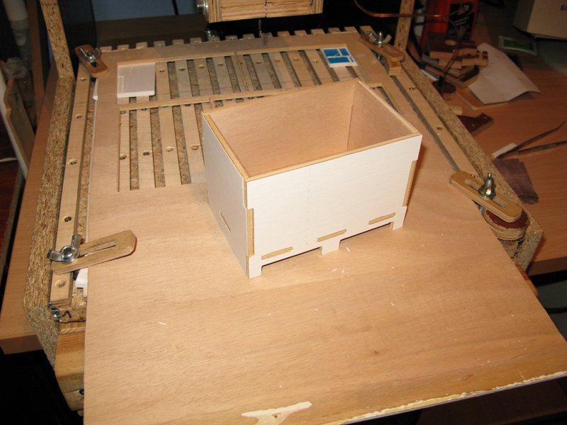

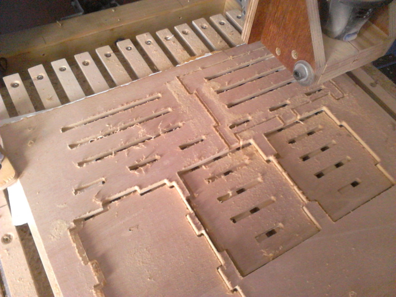

kaazior pisze:Wycięte na maszynce elementy do nowej Z-ki, mocujące wrzeciono. "Zaprojektowane" w Corelu, gkod generowany w LazyCam z pliku plt. Sklejka 12mm. Dokładność jest nad wyraz zadowalająca:)
Jeśli masz grubszą sklejkę chętnie bym zlecił kilka detali do wyfrezowania :wink: Oj przydała by mi się twoja maszynka.

Pewnie, że cieszy i to jak. Gdy zacząłem budowę wielu podśmiewało się pod nosem nie dowierzając, że zdołam te kilka meblowych płyt, sterty kabli i wkrętów zmusić do pracy za pomocą komputera. Teraz wytrzeszczają oczy widząc co taka prosta "samojezdna szuflada" może zrobić :grin:
AOLEK pisze:
Chętnie bym Koledze pomógł, maszyna weźmie sklejkę grubości równej długości frezu, ale jest to niestety wysoce amatorska konstrukcja, którą robiłem ot tak z głowy. Mam lekkie przekoszenie. Gdy to poprawię to bardzo chętnie wezmę jakąś fuchę :mrgreen: . No chyba, że nie zależy Ci na wielkiej dokładności to możemy spróbować.

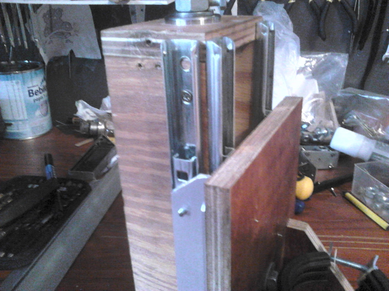

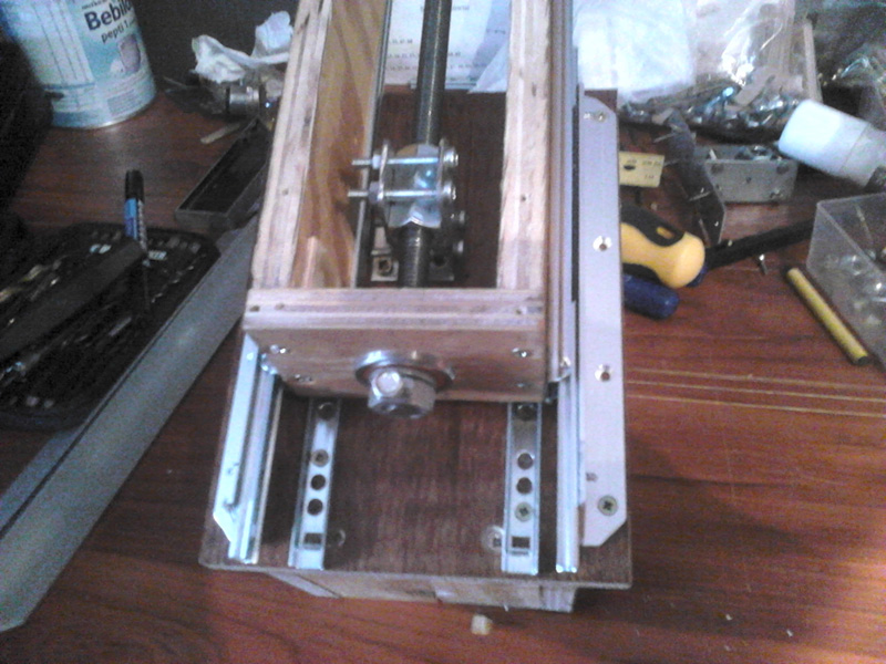

Post napisał: kaazior » 05 mar 2013, 19:12

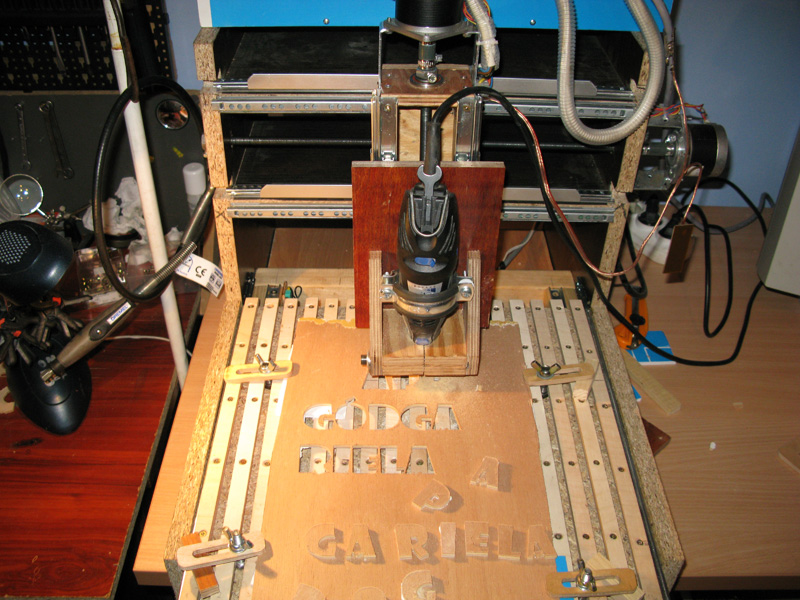

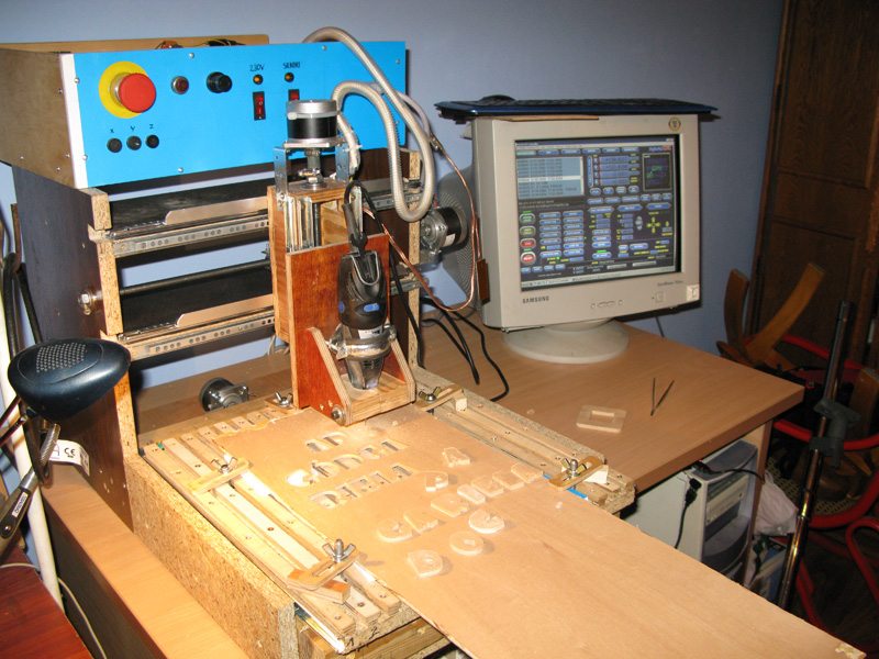

Witam po dłuższej przerwie. Jak zamierzałem dodałem prowadnice do każdej z osi. Nie jest może super ale sztywność się trochę poprawiła.
Tak to wygląda w osi Z
Obrazek Obrazek
Tak w całości
Obrazek Obrazek

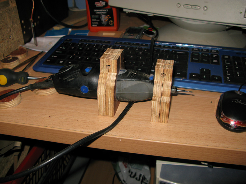

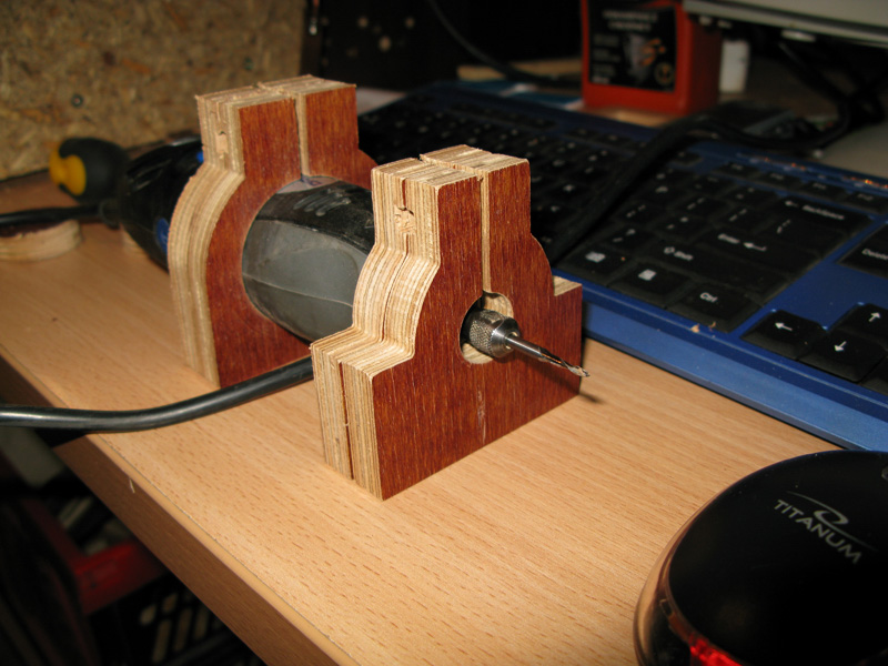

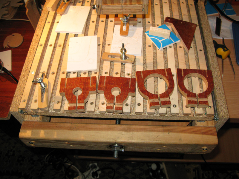

Wykombinowałem też nowe mocowanie Dremela w osi Z.
Obrazek Obrazek Obrazek

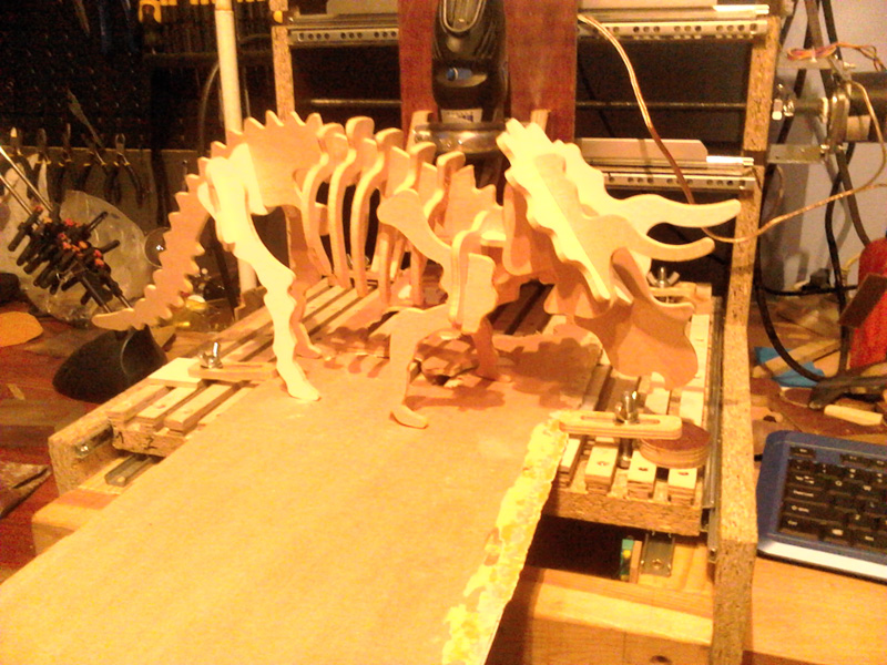

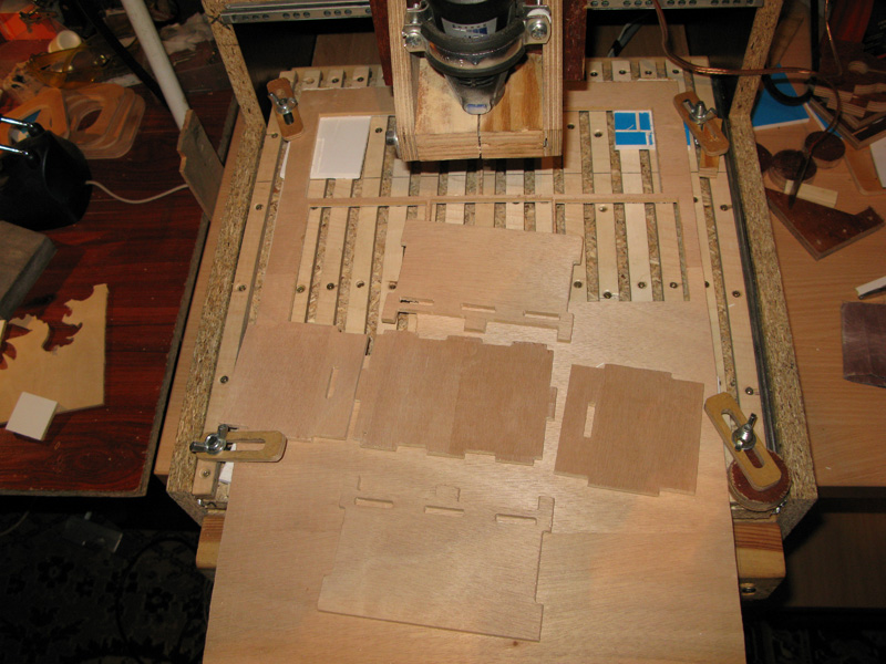

I takie bzdurki wyfrezowałem sobie ostatnio na mojej samojezdnej szufladzie.
Wymieniłem również trafo zasilające silniki. Teraz mam 24V.

Panowie jak łączycie te prowadnice szufladowe?
fus23
Posty: 336
Rejestracja: 11 mar 2006, 22:42
Lokalizacja: Elbląg
#60
Post napisał: fus23 » 02 lut 2014, 19:03
Tego się nie łączy...
to się kupuje o danej długości i się ma z tym że produkowane są w kilku standardowym rozmiarach ....
