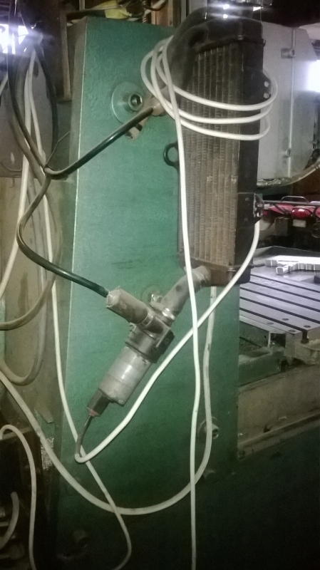

A ja swojego chinola chłodzę za pomocą pompki samochodowej (do wspomagania obiegu) w wielu autach jest stosowana,kupiłem używkę za 50zl plus jedna chłodnica od motocykla crossowego.Nawet przy długim frezowaniu jeszcze nigdy wrzeciono nie zrobiło się za cieple.Tanio,bez udziwnień i co najważniejsze DZIAŁA :twisted:

Tymczasem na forum w Rosji cicho i wydajnie schładzaja chińczyki ;

Jak temperatura na zewnątrz spada poniżej zera to przy takiej chłodnicy wentylator pewnie się w ogóle nie załącza :P
Ale żeby było śmieszniej, to kiedyś widziałem praktycznie taką samą instalację ( z pompą co i wielką chłodnicą wywaloną na zewnątrz) do chłodzenia procka w kompie :P
