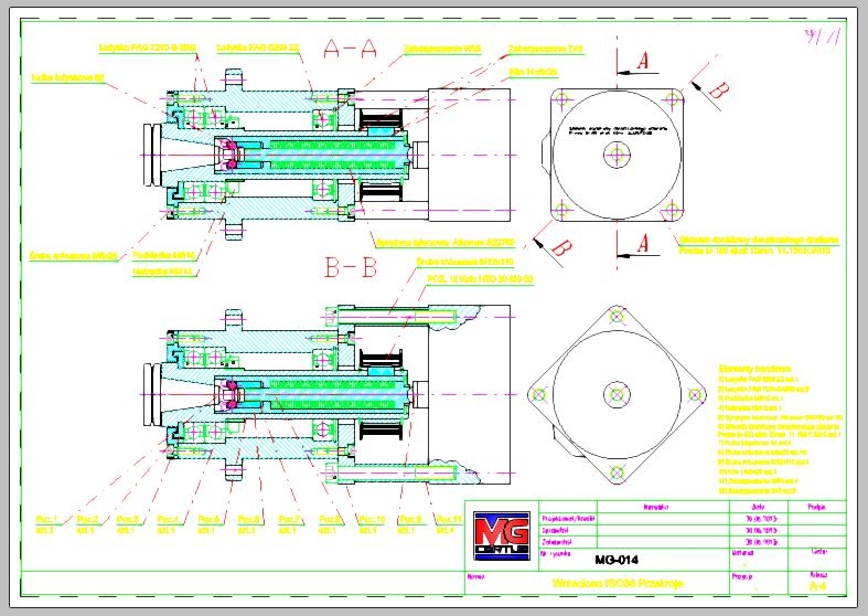

gmaro
Posty: 3667
Lokalizacja: zapytaj
#155
Post napisał: gmaro » 07 gru 2013, 18:20
Przyglądam się i powiem że będzie ciężko zmieścić sprężyny i aby to wyglądało zgrabnie .
Ale gdyby ktoś dysponował zakładem gdzie mogą wykonać kompleksowo dorobienie wszystkich części a chętnych będzie kilku to mogę użyczyć projekt wrzeciona z napędem obcym.
Wszystko zostało policzone i materiały dobrane a podobne wrzeciono pracuję na co dzień w maszynie produkcyjnej która została pokazana przez użytkownika z forum.
Czyli:
Stożek iso30 a wymiary(gabaryty) samego wrzeciona to średnica zewnętrzna 120 mm długość całkowita 325 mm z siłownikiem
Jest to ciekawa alternatywa dla drogich wrzecion z automatyczną zmianą narzędzia.

Post napisał: GRI69 » 07 gru 2013, 19:22
Zamieszczam szkic silnika z PrzymierzaObrazek
