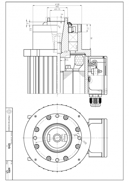

Chyba raczej przestać zastanawiać. W tym pieniądzu (JEDNOSTKOWO!!) to nie ma sensu cokolwiek robić. Ja swoją używke wziałem za 900 i nie żałuje decyzji. Jak sie zamowi 10 to pewnie szloby jeszcze ponegocjować cene. Czekamy na zdjeciadragon44 pisze:Przy takich kosztach, 1200 netto, czyli niecałe 1,5k brutto można zacząć się zastanawiać nad sensem projektowania własnego.

Przyglądam się i powiem że będzie ciężko zmieścić sprężyny i aby to wyglądało zgrabnie .
Ale gdyby ktoś dysponował zakładem gdzie mogą wykonać kompleksowo dorobienie wszystkich części a chętnych będzie kilku to mogę użyczyć projekt wrzeciona z napędem obcym.
Wszystko zostało policzone i materiały dobrane a podobne wrzeciono pracuję na co dzień w maszynie produkcyjnej która została pokazana przez użytkownika z forum.
Czyli:
Stożek iso30 a wymiary(gabaryty) samego wrzeciona to średnica zewnętrzna 120 mm długość całkowita 325 mm z siłownikiem
Jest to ciekawa alternatywa dla drogich wrzecion z automatyczną zmianą narzędzia.
Czyli:

Tu jest trochę dokładnie o "chwytaczu". Podane siły skok i wymiary.
Ciekawe ile z taką końcówkę zawołają. Zwróćcie uwagę na twardość gniazda 60HRc
http://www.atcogmbh.com/site/thdevices/ ... k/sk30.pdf
Albo tu:
http://www.tacrockford.com/pdf/291-SSK/ ... rs-ssk.pdf
A w tym katalogu ładnie widać podłączenie siłownika:
http://www.gmn.de/upload/99_Downloads/2 ... 0310_e.pdf
Albo tu:

A no jeśli takie kolega ma podejście to bardzo dobrze, jestem zaDudi1203 pisze:Wszystko musi byc ustalone i dopięte na ostatni guzik od samego początku, inaczej w ogole sie nie zabieram za wykonanie.
A ja gdzies znalazłem że siła o rząd wyższa... nie wiem. To jaka ta siła - wie ktoś napewno? Napewno gmaromajkel1987 pisze:Gdzieś czytałem, że ok 250 do 300 kg, ale było to dawno i mogłem coś przekręcić. Głowy nie daję, a pamiętam, że było wypisane dla każdego z ISO20, 30, 40. Teraz mi kolega przypomniał i mam zagwozdkę gdzie to było.....dragon44 pisze:2. Z jaką siłą powinien być dociągany stożek?
Dobrze zrozumiałem? Elektrowrzeciono 2,2kW z automatyczną wymianą narzedzia 1,2kzł netto?GRI69 pisze:Przepraszam nie doczytałem, cena niecałe 1200 netto
Sory, jestem przemeczony a od wczoraj 2 strony w temacie to za durzo
Co ja źle zrozumiałem?
Sory też koledzy za to - nie zabardzo orientuje się w sprawach stożków i wymian narzedzia. Ktoś mi zapoda jakiś link albo cokolwiek co mi powie o zalecie stosowania stożków ISO? Jak z tą magiczną wymianą narzędzia?
A jak to się "automatycznie" wymienia?GRI69 pisze:Najprościej na szpilkę M12.
Czy to się ręcznie wymienia?
[ Dodano: 2013-12-07, 19:54 ]
Od strony elektrycznej - silnik. Napęd obcy daje wieksze możliwosci zdefiniowania maksymalnej mocy przy danych obrotach (choćby zmiana przełożenia). Wady - większe gabartyty, przesunięcie. Tak to jest?
Ilość par biegunów - jakie to ma znaczenie? Najzwyczajniej nie wiem

A no fakt, okGRI69 pisze:Nic nie pisałem o automatycznej wymianie narzędzia, zamówiony silnik ma zaciąganie stożka ISO 30 śrubą M12 i jest w cenie 1200 zł netto
Dudi, piszesz o robieniu tylko silnika czy całego wrzeciona z wymianą? Mam nadzieje że tylko o silniku. Na mój gust nie było by chyba problemem "zespolenia" paru elementów wykonanych w innej firmie. Tak mi się wydaje tylko. Zwłaszcza że z tego o wiem to konstrukcji silników się nie projektuje tylko po prostu kopiuje.Dudi1203 pisze:Chyba raczej przestać zastanawiać. W tym pieniądzu (JEDNOSTKOWO!!) to nie ma sensu cokolwiek robić.dragon44 pisze:Przy takich kosztach, 1200 netto, czyli niecałe 1,5k brutto można zacząć się zastanawiać nad sensem projektowania własnego.
Kolejna sprawa o której myślałem przez cały dzień to jak to jest z tymi łożyskami kulkowymi skośnymi - po co się używa zestawu 3 lub 4 łożysk przy kołnierzu? Tylko nośność i sztywność czy coś jeszcze?
