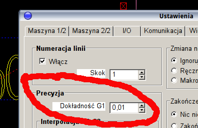

Nie rozumiem dyskusji, w g-kodzie ma wielokąty (bo na pewno ma) więc piko powinien to ciąć jako ładne kółeczka ??tuxcnc pisze:Ewidentnie maszyna tnie wielokąt z ostrymi rogami, więc albo program sobie nie radzi, albo coś jest źle ustawione.
Swoją drogą jeśli PikoCNC ma planer ścieżki, to dlaczego nie obsługuje G64 ?
ArtCAM też się tymi okręgami nie popisał, no chyba że jest tak ustawiony, a powinien inaczej ...

Może właśnie o to chodzi, że nie rozumiesz ?cosimo pisze:Nie rozumiem dyskusji, w g-kodzie ma wielokąty (bo na pewno ma) więc piko powinien to ciąć jako ładne kółeczka ??
Ale skoro już się pojawiłeś, to mam kilka pytań.
Pierwsze całkiem ogólne.
Z ciekawości ściągnąłem właśnie twoje dzieło.
Instaluje się na Linuksie pod Wine.
Będzie komunikacja ze sterownikiem pod Linuksem, czy masz prowizję od każdego sprzedanego Windowsa ?
Drugie pytanie już związane z poruszanymi w tym wątku kwestiami.
Co to jest ?
No bo jeżeli to na co wygląda, to dlaczego PikoCNC nie obsługuje G64 ?
Żeby przypadkiem nie było za dobrze ?

G64 pomógłby wyciąć ładne kółeczko/łuki z tych wygenerowanych odcinków przez cama, a nie wielokąt.grg12 pisze:O co chodzi z tym G64? Rozumiem że się przydaje do szybszego cięcia "artystycznych" wygibasów ale kółka to bym jednak wycinał przez G2/3 ?tuxcnc pisze: No bo jeżeli to na co wygląda, to dlaczego PikoCNC nie obsługuje G64 ?

Niestety nie rozumiesz.grg12 pisze:O co chodzi z tym G64? Rozumiem że się przydaje do szybszego cięcia "artystycznych" wygibasów ale kółka to bym jednak wycinał przez G2/3 ?
Oczywiście koła i łuki powinno się robić przez G02/G03, ale to zupełnie inny temat.
Kod G64, tak w przybliżeniu, służy do przyśpieszenia obróbki kosztem dokładności.
Ponieważ ten kod podaje się z parametrem określającym błąd, więc daje to sporo możliwości.
Np. G64P0.01 używam do frezowania PCB.
Precyzja jest identyczna jak przy dokładnym cięciu, a robi się dużo szybciej.
Można też założyć jeszcze mniejszą dokładność, np. do obróbki zgrubnej.
G61 przełącza w tryb obróbki dokładnej i maszyna wtedy zatrzymuje się w każdym rogu.

Wracając do PikoCNC, to niech ktoś mi poda jeden powód dla którego nie mógłby on pracować pod systememem Linux ?
Tylko proszę bez debilizmów, że trzeba by PikoCNC popsuć, albo że Wine to emulator czegokolwiek.
Powodów żeby każdy klient firmy ELCOSIMO musiał zakupić do każdej swojej maszyny system operacyjny za kilkaset złotych nie ma żadnych.
Dożyliśmy takich czasów, że za licencję Windows można kupić np. działający komputer.
A teraz wróćmy do G64.
Pewności mieć nie mogę, ale wychodzi na to że zasadniczo PikoCNC robi dokładnie to samo co G64, tylko to się wpisuje w okienko w konfiguracji, zamiast w kodzie do wykonania.
To jest poważnym błędem.
Po pierwsze ten sam kod wykona się inaczej na dwóch identycznych, ale inaczej skonfigurowanych maszynach.
Po drugie użytkownik nie może tej funkcji włączyć/wyłączyć w programie.
Cały program musi być wykonany z jednym ustawieniem tego parametru.

Ktoś odpowiada. Podam powód przykładowy, z jakim ja sam mam najczęściej do czynienia.
Czas przeznaczony na wszystko jest ograniczony. Jeśli mam czas na projekt X w takim a takim wymiarze, to nie będę go "marnował" na funkcjonalności które uważam za zbędne lub 3-ciej kategorii. Zdecydowanie ważniejsze jest, żeby projekt, szczególnie projekt informatyczny który nigdy nie jest doskonały i bez błędów, rozwijał się maksymalnie dynamicznie w kierunku głównego zadania - podstawowej funkcjonalności i niezawodności.
I akurat tutaj twórcy Piko trudno jest czynić zarzuty. Projekt się rozwija. Dynamika spada, ale też innego rodzaju modernizacje są wykonywane.
Produkt jest moim zdaniem bardzo przyzwoity a biorąc pod uwagę ile kosztuje, to jest dużo bardziej niż bardzo przyzwoity. To jest zupełnie inna sytuacja, niż z omawianymi w innym wątku "edukacyjnymi cnc", gdzie za ponad 2000zł dostaje się coś realnie do niczego się nie nadaje. Piko w postaci sprzętu z rozwojowym oprogramowaniem kosztuje tyle ile sama licencja Mach. W cenie Piko dostajesz 4 osie, obsługę ręcznego joga i izolowany komunikacyjny port USB który minimalizuje ryzyko niebezpiecznej usterki oraz działa poprawnie na praktycznie dowolnym pececie na którym pójdzie Windows.
Życzenia typu G64 trzeba po prostu zgłosić i poczekać. Skoro rozkaz jest taki użyteczny, to obstawiam, że z czasem zostanie dodany.natomiast oczekiwanie, żeby soft dogiąć do Linuxa, to już kwestia tego, czy producent uzna czas poświęcony na to za jakkolwiek opłacalny.
