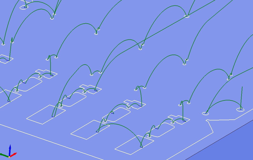

Co do kwestii pomiaru arkusza to ten problem ma wiele firm ale jest on właśnie spowodowany tym, że w standardowych funkcjach systemów sterowania próżno szukać takiej opcji.
Właśnie dlatego producenci maszyn kombinują jak przysłowiowy "koń pod górę" aby to ograniczenie obejść, Szczególnie w systemach bez w pełni sterowanej osi Z.
Wszystko bierze się z tego, że od wielu lat producenci oprogramowania CAM do wycinarek laserowych uważają że oś Z w laserze nie istnieje.
W związki z tym klient albo godzi się z tym, że maszyna pomiędzy konturami porusza się po prostokątnej trajektorii, w sensie: podnieś głowicę, dojedź do kolejnego przebicia, opuść głowicę i tnij. Albo wyłączy podnoszenie i głowica nie będzie w ogóle się podnosiła, co powoduje bardzo duże ryzyko kolizji.
W systemie Kimla, który ma w pełni interpolowane ruchy wszystkich osi doskonale sprawdza się algorytm w którym głowica w porusza się w pełni interpolowanym symultanicznie ruchem dynamicznie zmieniającym kształt w zależności od odległości na którą musi się przemieścić.
Jest to ruch w którym można zadać kąt początkowy pomiędzy płaszczyzną, a początkowym wektorem ruchu głowicy w 3D. Następnie głowica porusza się po łuku i z zachowaniem styczności dochodzi do punktu docelowego również z definiowanym kątem. Im odległość jest mniejsza, tym promień łuku zmniejsza się. Jeśli odległość jest większa system limituje wysokość unoszenia wciąż dbając o styczność pomiędzy segmentami ścieżki łączącej.
Zachowanie styczności jest bardzo ważne ponieważ na każdej nieciągłości system musiał by niepotrzebnie zwalniać tracąc cenny czas.
Dzięki pełnej interpolacji osi Z można było pozwolić sobie na precyzyjną i pewnie działającą funkcję pomiaru pozycji arkusza oraz zabezpieczenia przed kolizjami spowodowanymi zjechaniem dyszy z materiału. Również przed rozpoczęciem cięcia system informuje operatora o ewentualnej próbie cięcia poza obszarem roboczym. Nie ma więc niespodzianek, jeśli operator nie zauważył, że coś mu trochę wystaje poza obszar roboczy i okazuje się to dopiero podczas wycinania gdy już jest za późno i detal jest zniszczony jak to często bywa na innych maszynach.

To teraz tylko czekamy, aż ktoś inny się wypowie w sprawie tak dobrze działającej interpolacji osi Z na wycinarkach laserowych innych producentów (przyznam, że nawet najnowsza maszyna od AMADY nie ma sterowanej całej osi Z).
Normalnie zaciekawił mnie temat programowania osi Z na wycinarkach laserowych, może ktoś jeszcze oprócz p. Przemysława wie coś więcej na w/w temat? :cool:
