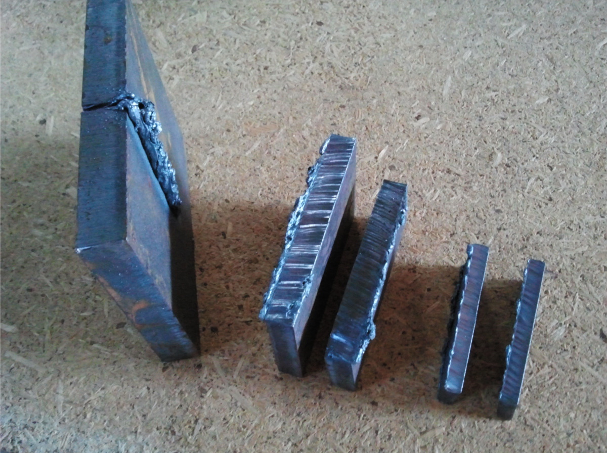

Na filmie czy dobrze trzyma palnik? Pochyla że tak się wyrażę do siebie a powinien prosto albo nawet lekko od siebie. Łatwiej wydmuchać materiał. Wtedy może by przeciął te 38mm.
vario
Posty: 24
Rejestracja: 16 wrz 2012, 22:42
Lokalizacja: Lubelskie
#24
Post napisał: vario » 21 cze 2013, 01:05
Od prawej 6mm, 10mm, 15mm.
Piętnastki nie udało się przeciąć, dojechałem z 5cm i palnik się wyłączył.
Myślałem że się przegrzała ale cieńsze ciął bez problemu a z grubą nie chciał współpracować.
Regulacja ciśnienia nic nie dała, poza tym na wyświetlaczu jest cały czas 14,9 i potencjometrem nie można zmienić wartości.
Podczas cięcia wyświetlacz pokazywał 27. Przecinarkę podłączyłem pod kompresor 150L.
Muszę zadzwonić do serwisu.

miron91
#27
Post napisał: miron91 » 26 cze 2013, 13:20
ale jaki kompresor ten co na pierwszym zdjęciu ?,czy jakiś inny ?
wygląda że ma za mało ciśnienia
