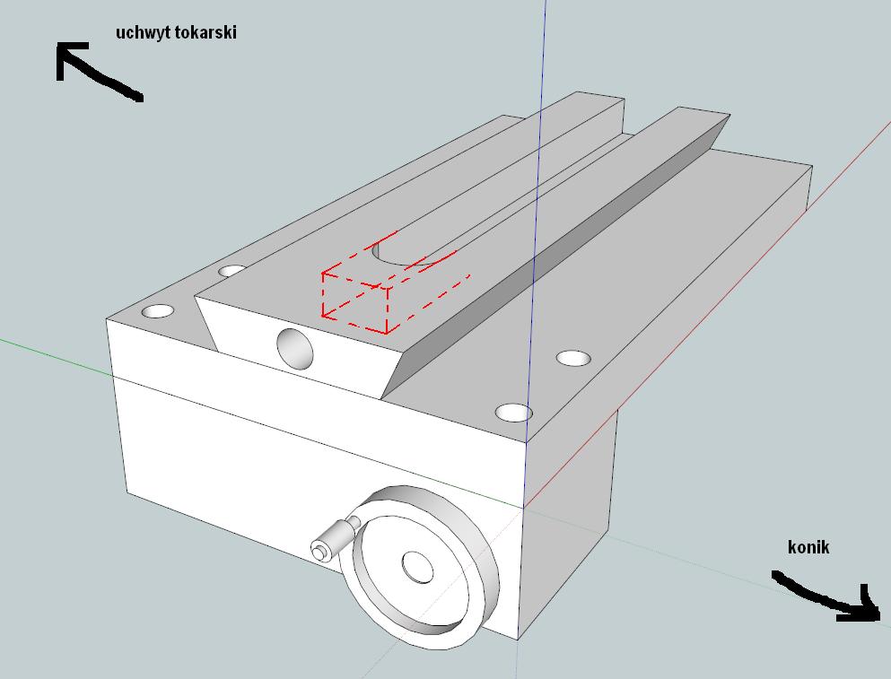

Śruba kulowa 12x4 jest dostępna nawet u sponsora form.
W widocznej podstawie jaskółki należy przedłużyć kieszeń, w której chodzi nakrętka, aż do jednej z krawędzi. Potem trzeba wykonać długą obudowę nakrętki tak, by wchodziła w tą kieszeń, i dorobić przedłużenie tej podstawy, żeby móc ułożyskować śrubę. W ten sposób nakrętka śruby kulowej pozostaje zawsze poza widocznymi na zdjęciu elementami posuwu poprzecznego, a pozwala na wzajemne ich przemieszczanie na znacznej długości.
Jutro mogę porobić fotki, jak to rozwiązałem u siebie.

Kieszeń otwierasz - ma się w nią wsuwać przedłużana obudowa nakrętki. Ma być tak długa, by dopchnęła górę jaskółki w krańcową pozycję w momencie oparcia się kryzy nakrętki o krawędź kieszeni. Z kolei podstawę przedłużyć trzeba o tyle, żeby góra jaskółki wraz z tą przedłużaną obudową nakrętki mogła się przemieścić w przeciwne krańcowe położenie.

O to chodziło. Teraz sobie dorysuj górę jaskółki wysuniętą maksymalnie do siebie, czyli w stronę operatora. Obudowa nakrętki ma się suwać w tej kieszeni, od góry jest przykręcona do tej góry jaskółki. W tej pozycji kołnierz nakrętki i kryza obudowy nakrętki opiera się o przeciwległą krawędź podstawy- tam, gdzie otworzyłeś kieszeń.
Myślę, że fotki mówią wszystko. Zakres ruchu wyznacza długość elementu, którym przedłużona jest podstawa jaskółki
