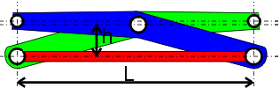

Generalnie wszystkie windy, podnośniki, platformy, stoły nożycowe o zbliżonych wymiarach, po złożeniu nie przekraczają 300mm wysokości. W szczególnych przypadkach gdzie wymagane jest "zero" z podłożem mocowane są w niszy posadzki.bambo1313 pisze:winda po złożeniu ma wysokość ok 30cm
ursus_arctos, z tymi kulczastymi to bardzo odjechany pomysł.
bambo1313, przy okazji sprawdź współosiowośc śruby napędowej wzgledem przesunięcia w punktach podparcia (nakrętka -przekładnia) może trochę przekasza,
stąd taka zrywalność.
OK, trochę mnie dziwi fakt, że nikt łącznie ze mną
Może trzeba będzie bardziej radykalnie podejść do sprawy i zmienić kinematykę platformy na dwu nożycową dla uzyskania większej dźwigni aby odciążyć nakrętkę.
Ale to trzeba policzyć.
Pozdrawiam Sławek

stal z której wykonana jest śruba to 316L gwint T24x5 szlifowany chropowatość ok 1,25
powiem że jeżeli uda się wpaść na jakiś , nawet b.radykalny pomysł to jestem w stanie wykonać próbę na jednej z maszyn , oczywiście jeśli kodzty będa do przełknięcia
co do współosiowości to śruba zamocowana jest w łożysku wachliwym a rolki ramion pracują na bieżni i nie ma raczej możliwości żeby się tam coś "przekosiło "

Widzisz bambo1313, ciężko jest wróżyć z fusów, jeżeli nie można podejść do tego namacalnie.
Układ napędowy jest pojedyńczy, czy podwójny
Jeżeli pojedyńczy, to mam nadzieję, że umieszczony centralnie.
IMHO np.
- Nadmierne luzy na wyrobionych sworzniach mogą na tyle zmienić geometrię układu (rozchwianie konstrukcji pod obciążeniem) że wpłynie to znacząco na zrywalność gwintu.
Trzeba sprawdzić statykę konstrukcji...
- Nadmierne złożenie podnośnika może powodować zanik dźwigni, co skutkuje przeciążeniem nakrętki przy starcie.
Trzeba podnieś punkt zwrotu dolnego położenia...
bambo1313, a jak to było w przeszłości, kiedy podnośniki były nowe, na gwarancji...
Też były takie awaryjne?
Rozwiej wszystkie Nasze wątpliwości, to będziemy myśleć dalej...

układ jest podwójny tj belki unoszą się parami
sworznie raczej luzów nie mają
wg mnie może być to właśnie problem z nadmierny złożeniem podnośnika
w przeszłości układ napędzany był zamiast łańcuchem to paskiem zębatym więc częściej pękały paski niż zrywała się nakrętka
maszyny były robione na zamówienie i w ciągu 12 lat kilka razy modyfikowane tak że ciężko powiedzieć jak zachowywały się w przeszłości bo były inne warunki .
Póki co na próbe jutro załatwiam nakrętke z tego samego mat. co jest teraz tylko 2x dłuższą plus falownik dający wolniejsze obroty przy starcie .

po dołożeniu falownika praktycznie bez zmian , pomimo wolniejszego startu nakrętka ( 20 mm dłuższa) zerwana
w temacie padło kilka ciekawych propozycji , rozmawiałem z kol. z pracy o tych wg. mnie najciekawszych oto kilka wniosków:
- nakrętka z metalu ogólnie odpada bo w przypadku np zatarcia zerwania znacznie utrudnia naprawę w skrajnym przypadku konieczny demontaż również śruby ( doświadczenie z nakrętki z mosiądzu i brązu)
- jeśli już metalowa to musiał bym dorobić jakieś konkretne smarowanie
- ew w grę wchodzi śruba kulowa z nakrętką podwójną
- zostawienie nakrętki jako bezpiecznika odpada - obecnie zbyt duże straty w produkcji
a jak zmienić platformę na dwunożycową mógłby ktoś przybliżyć nie do końca rozumię o co chodzi

W ogóle, jeżeli już mowa o samej platformie - mamy taki układ:
Siła działająca na śrubę (czerwony element) to F*L/(2h), gdzie F to ciężar ładunku. Widać, że opłaca nam się zwiększać h przesuwając oś w kierunku górnej części nożyc. Zwróć uwagę na geometrię Twojej maszyny i możliwości zmiany w tym kierunku, bo może się okazać, że żadna śruba tutaj sobie nie da rady.
