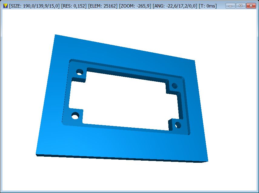

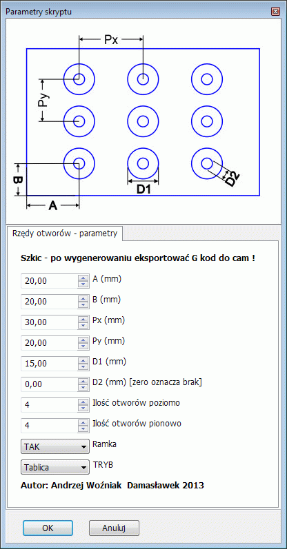

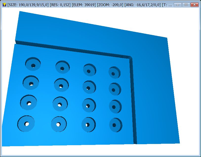

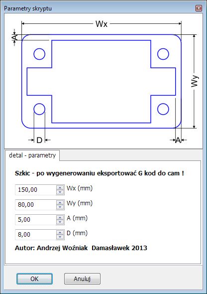

A z innej beczki... Postanowiłem dopisać trochę przykładów dla skryptów – ale trochę innych w obsłudze. Mianowicie generują nie g-kod na gotowo, ale pseudo g-kod, który jest tylko półproduktem - szkicem, jaki następnie należy wyeksportować do cam-a ! (opcja w menu na liście g-kodu). Dzięki temu można zaoszczędzić masę obliczeń np. przy offsetach. Podział na grupy uzyskujemy nadając fragmentom różną wartość dla osi „Z”. Skrypty w załączniku. I jeszcze przypomnienie dla tych co się nie zorientowali: w okno parametrów skryptu wchodzimy klawiszem F8 :mrgreen: .
