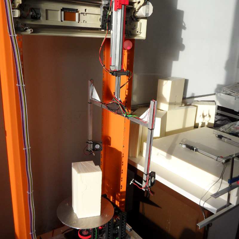

Cięcie detali w styrodurze i styropianie jest dość proste i dla zaczynających
przygodę z maszynkami cnc tańsze w budowie. Nie ma dużych sił, nie potrzeba
dużych prędkości i efekty pracy maszyny są dostępne bardzo szybko.
Ciekawą konstrukcją, do której chciałbym zachęcić zaczynających przygodę z CNC,
jest styroploter 3D zbudowany ze starej drukarki i klocki do budowy robotów.
Tak wygląda w pracy:
[youtube][/youtube]
Styroploter 3D potrzebuje szkieletu, mechanizm do poruszania widłami, na których
rozpięty jest gorący drut oraz stolika obrotowy. Do tego elektronika, prosta jak do
reprapów. W sumie nic trudnego. :-)
Oprogramowanie jest świeżutkie i przystępne. Modele 3D wprowadza się
do programu w popularnym formacie STL.
Można skalować, obracać, przesuwać: http://sourceforge.net/projects/styrofoamrobot/
Więcej informacji pod tym adresem: http://raumschaum.org/

A sprawdzę zabawkę w praniu - tylko zastanowię się jak maszynę przezbroić do wymiarów styropianu 1x1m. Hmmm.. w zasadzie sterownik i stół obrotowy wystarczy..
Sofcik w cenie którą lubię..:) Dzięki za link !

ale co siedzi tam jako kontroler ruchu?

Pod tym adresem jest binarka - program dedykowany do tego styroplotera i dokumentacja: http://sourceforge.net/projects/styrofoamrobot/
http://sourceforge.net/projects/styrofoamrobot/files/
Tak się importuje do niego pliki STL:
[youtube][/youtube]
Zdaje mi się jednak, że trzeba będzie jednak zastosować własny sposób przygotowania plików i sterowania...

pitsa pisze:Zdaje mi się jednak, że trzeba będzie jednak zastosować własny sposób przygotowania plików i sterowania...
czyżby nowy moduł kinematyki do linuxcnc?? ;)
