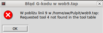

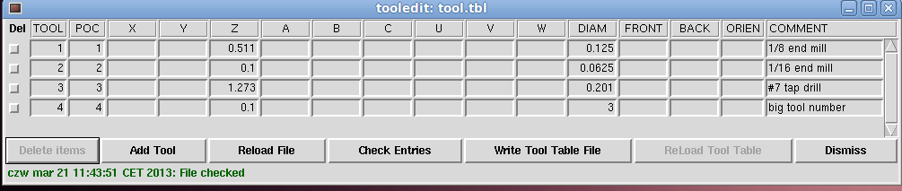

Post napisał: bioli68 » 21 mar 2013, 12:10
Narysowałem sobie coś w Rhino i zapisałem jako .stp. Następnie otworzyłem Heeks'a, utworzyłem ścieżki i wybrałem typ Linux G-code. Wszystko się wygenerowało, więc otworzyłem LinuxCNC i wgrałem G-code. Program pomielił, pomielił i wyrzucił komunikat:
Z tego co zrozumiałem to pluje się o jakieś narzędzie. Wszedłem do tabeli:
I dodałem coś takiego na czwartej pozycji:
Niestety nic się zmieniło. dalej mam komunikat o błędzie.
Fragment kodu w którym czepia się narzędzia jest taki:
  • (Test program)
    N10 G90 (Absolute Coordinates)
    N20 G21 (Metric Values)
    N30 G17 (Select XY Plane)
    N40 (Feeds and Speeds set for machining Please select a material to machine)
    N50 G10 L1 P1 R1.500 Z15.000
    N60 G10 L1 P2 R1.500 Z15.000
    N70 G10 L1 P3 R1.500 Z15.000
    N80 G10 L1 P4 R1.500 Z15.000
    N90 G10 L1 P5 R1.500 Z15.000
    N100 G10 L1 P6 R5.000 Z50.000
    N110 G10 L1 P7 R6.350 Z127.000
    N120 G10 L1 P8 R2.000 Z20.000
    N130 G10 L1 P9 R10.000 Z100.000
    N140 (G54)
    N150 G54 (Select Relative Coordinate System)
    N160 (tool change to 3 mm Carbide End Mill)
    N170 T3 M06
    N180 G00 X-1.567 Y-1.546 S7000.0 M03
    N190 G00 Z7.657
    N200 G01 Z5.141 F100.000
    N210 G01 X34.569 Y-1.546 Z5.141 F840.000
    N220 G01 X34.569 Y-0.577 Z5.141 F840.000
    N230 G01 X34.469 Y-0.577 Z5.141 F840.000
    N240 G01 X34.269 Y-0.577 Z5.657 F100.000
    N250 G01 X-1.367 Y-0.577 Z5.657 F840.000
    N260 G01 X-1.567 Y-0.577 Z5.141 F100.000
    N270 G01 X-1.567 Y0.393 Z5.141 F840.000
    N280 G01 X-1.467 Y0.393 Z5.657 F100.000
    N290 G01 X34.469 Y0.393 Z5.657 F840.000
    N300 G01 X34.569 Y0.393 Z5.141 F100.000
    N310 G01 X34.569 Y1.362 Z5.141 F840.000
    N320 G01 X34.469 Y1.362 Z5.657 F100.000
Co tu jest nie tak?
pascalPL
Posty: 546
Rejestracja: 10 cze 2011, 14:19
Lokalizacja: Lublin
#99
Post napisał: pascalPL » 23 mar 2013, 00:55
Zapisz tabele narzędzi, sprawdz czy załaduje ci zapisaną wraz z nowym narzędziem pod id=4. Jeżeli tak to "przeładuj tabelę narzędzi", masz w menu plik taką opcję poniżej "edycji". Albo wyłącz i włącz LinuxCNC.
U mnie takie działanie, zawsze rozwiązuje problem z brakiem definicji narzędzia w tabeli narzędzi.

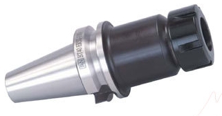

Post napisał: bioli68 » 15 kwie 2013, 15:48
Zastanawiam się nad tym czy można by było zastosować jakiś patent do mokrego chińczyka z tuleją ER11, który by mi dawał możliwość zmiany narzędzia. W tej chwili biorę w łapę dwa klucze płaskie i przekręcam tulejkę z odpowiednim frezem i mam pewne obawy czy gwint w chińczyku długo wytrzyma.
Nie mam doświadczenia z tego typu rozwiązaniami, na allegro znalazłem coś takiego:
Można to jakoś dopasować?
