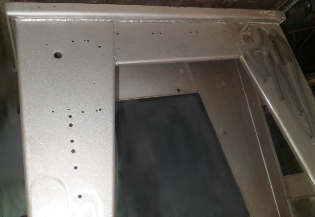

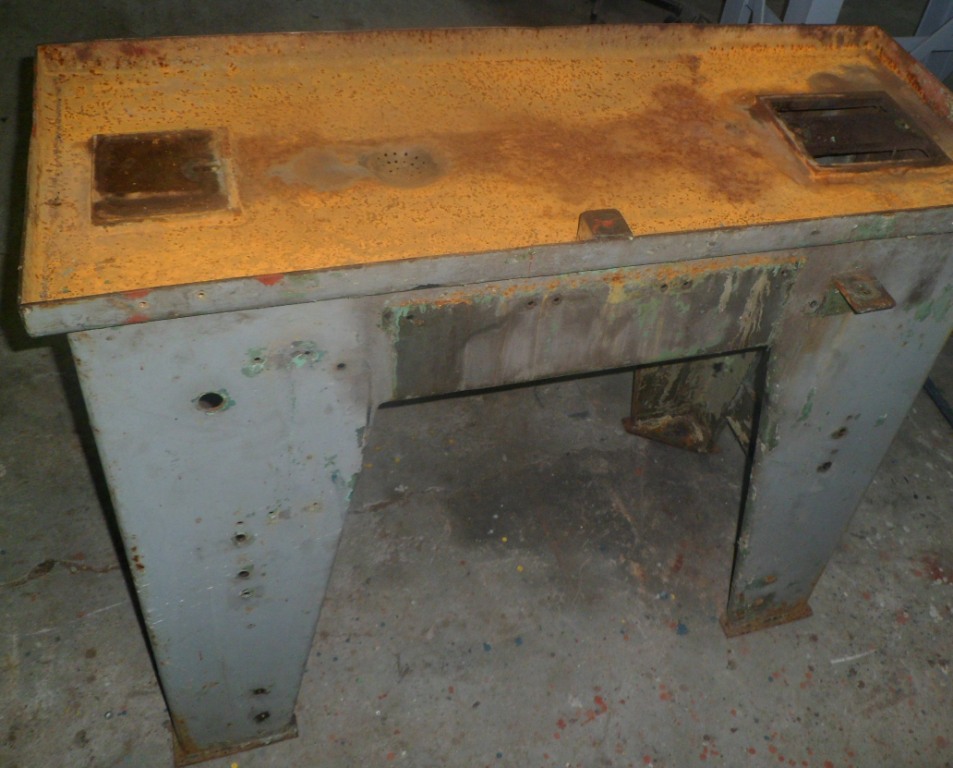

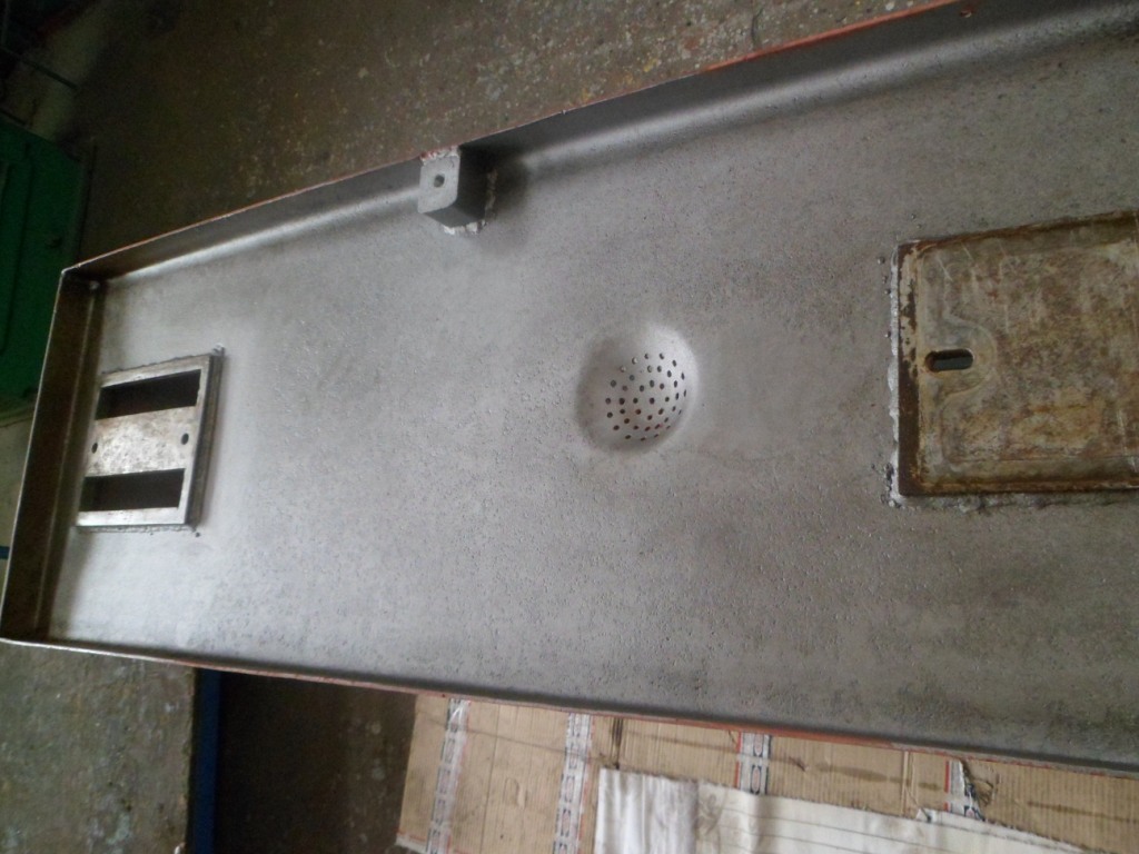

A teraz do rzeczy: stół do tokarki został pospawany z blach i wyglądał tak:
Ze śrutowania wrócił taki:
Teraz już otrzymał podkład bo czysta powierzchnia szybko koroduje.
Górna powierzchnia zostanie zakonserwowana tylko olejem. Nie lubię widoku porysowanej wiórami farby.

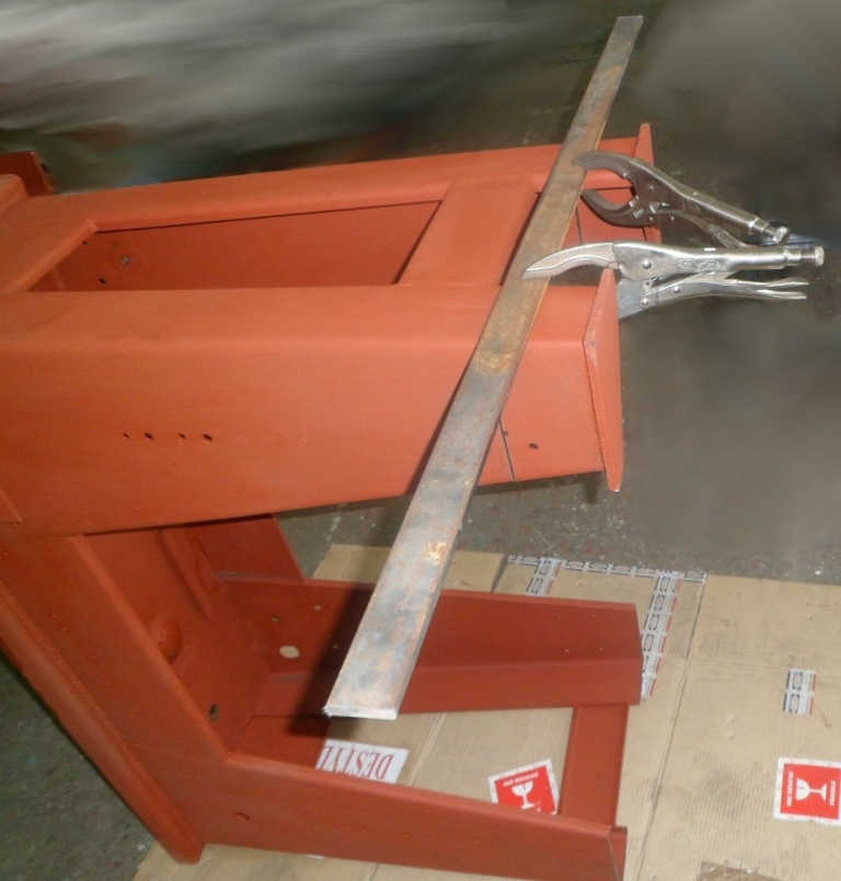

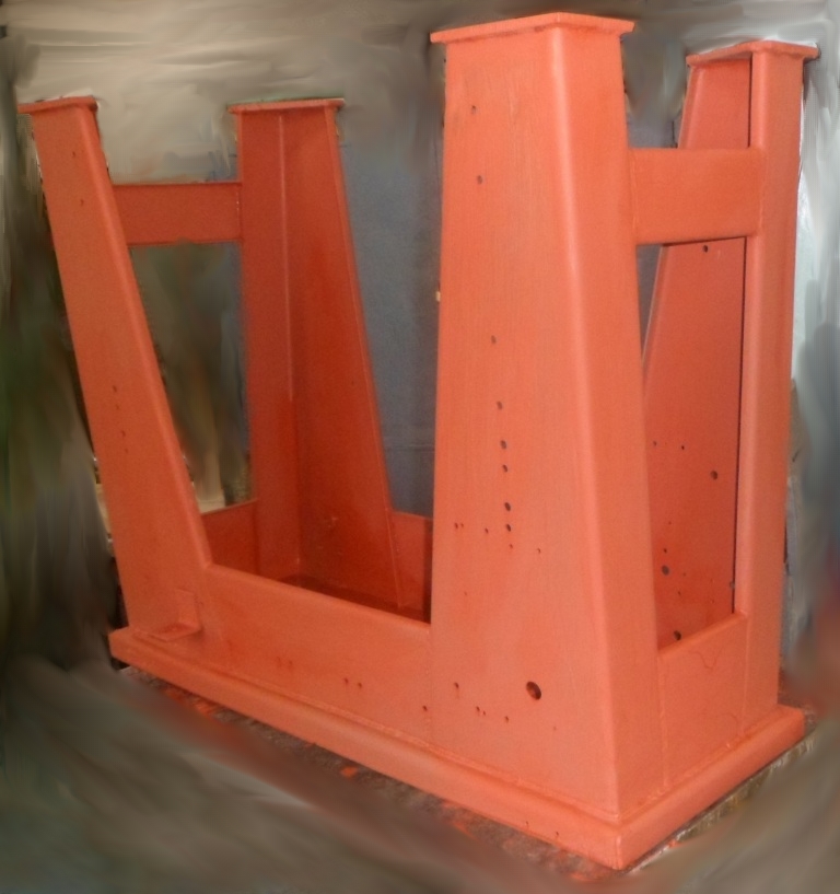

Postanowiłem nogi stolika połączyć ramą, która ma za zadanie powiązanie swobodnych nóg w całość oraz ułatwić później przestawianie maszyny poprzez przetaczanie na wałkach. Żeby stół nie był za wysoki musiałem obciąć nogi.

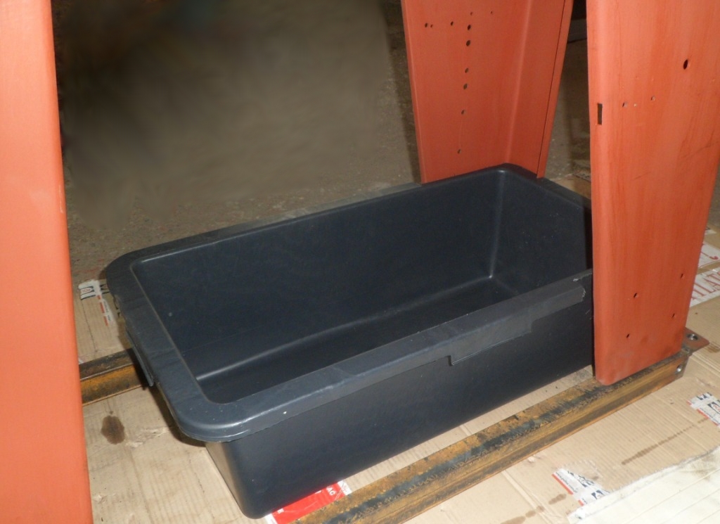

Teraz pora na przymiarkę pojemnika na chłodziwo. Dopasowałem kastę murarską z tworzywa za 21,- zł.

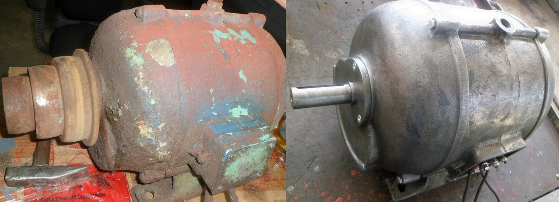

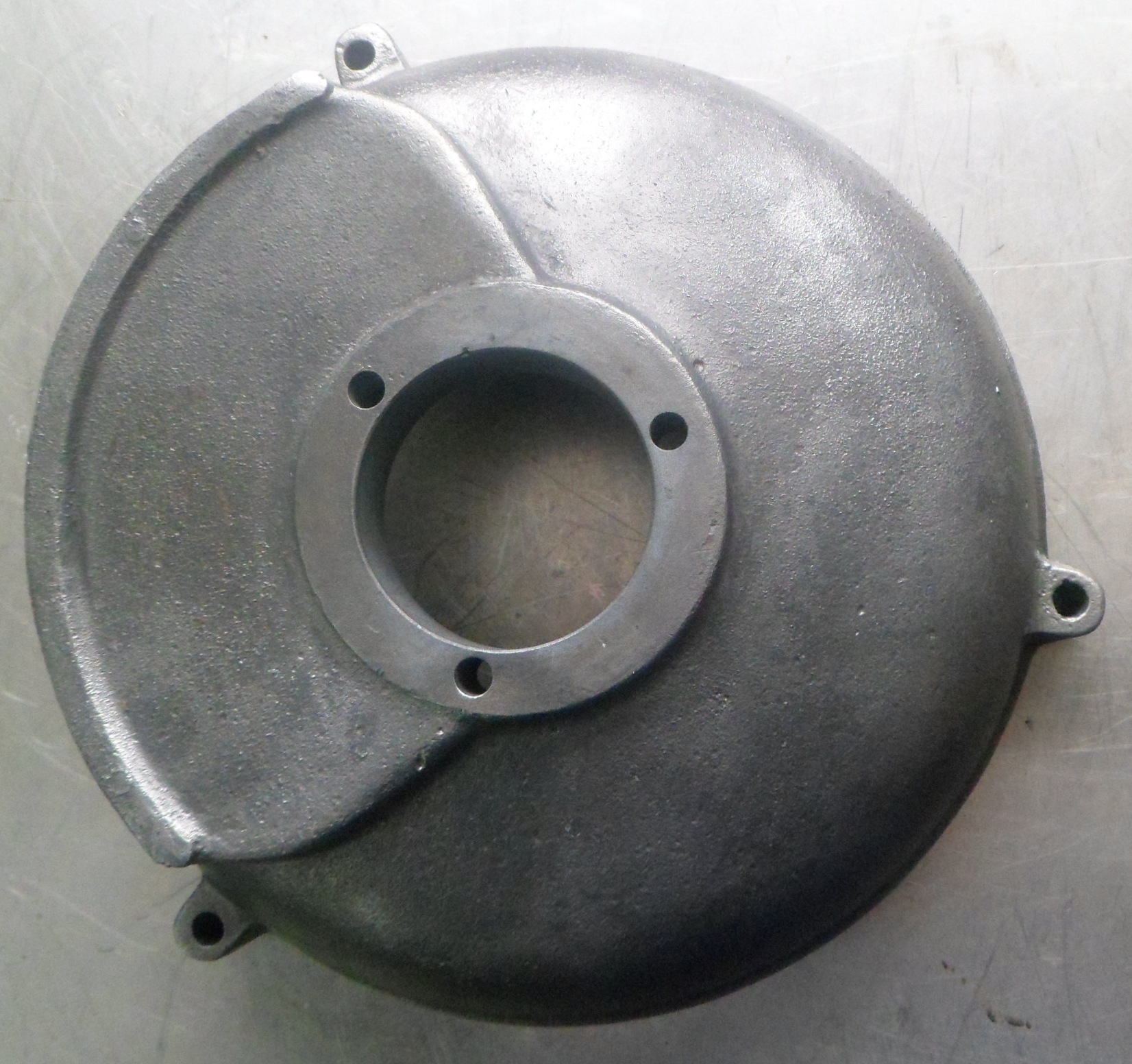

W międzyczasie elementy silnika były odrdzewiane i czyszczone elektrochemicznie. Tak teraz wygląda pokrywa.
Silnik już się poskładał i mamy podgląd PRZED i Po:

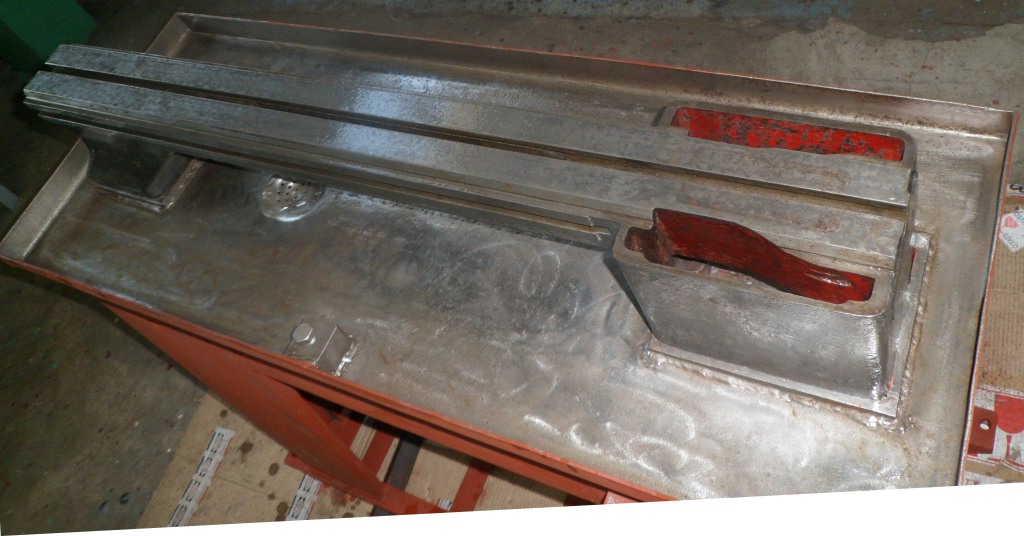

Łoże też było czyszczone elektrochemicznie. Jako, że pierwszy raz to robiłem i nie mając doświadczenia zakończyłem proces za wcześnie nieco. Korozja do końca nie zeszła, ale stara farba i częściowo szpachla zostały usunięte w stopniu takim, który uznałem za wystarczający.

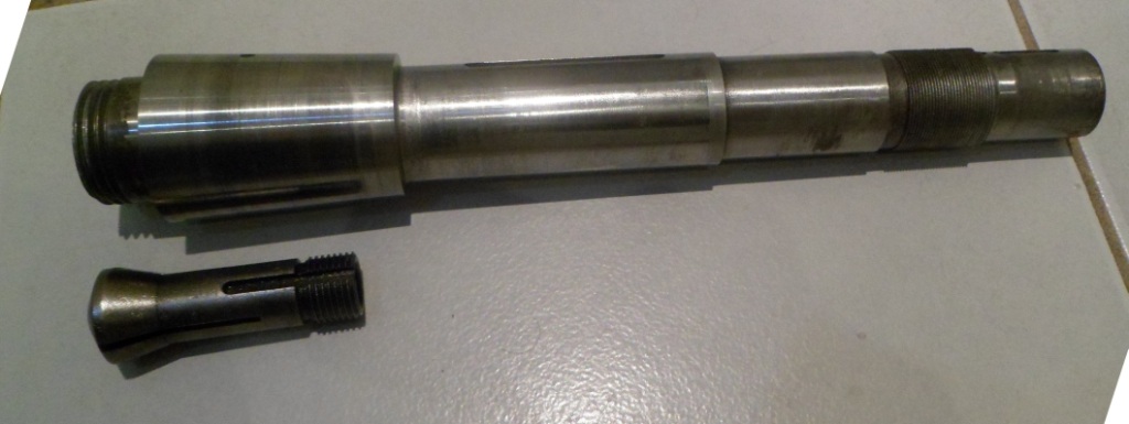

Wrzeciono było tak samo czyszczone i nabrało blasku.

clipper7
- Posty w temacie: 13
- Posty: 2368
- Rejestracja: 06 sty 2007, 13:29
- Lokalizacja: Poznań
Nigdy tego nie robiłem, możesz dać jakiś szczegółowy opis/zdjęcia ? Chyba dużo osób będzie zainteresowanych szczegółamiBYDGOST pisze:Łoże też było czyszczone elektrochemicznie. Jako, że pierwszy raz to robiłem i nie mając doświadczenia zakończyłem proces za wcześnie nieco
ARGUS
- Posty: 2134
- Rejestracja: 09 kwie 2007, 22:41
- Lokalizacja: Szczecin
Też jestem zainteresowany ta metodąclipper7 pisze:Nigdy tego nie robiłem, możesz dać jakiś szczegółowy opis/zdjęcia ? Chyba dużo osób będzie zainteresowanych szczegółamiBYDGOST pisze:Łoże też było czyszczone elektrochemicznie. Jako, że pierwszy raz to robiłem i nie mając doświadczenia zakończyłem proces za wcześnie nieco
podziel sie wiedzą jak to robić.
skrzat
- Posty w temacie: 7
- Posty: 881
- Rejestracja: 02 maja 2007, 20:55
- Lokalizacja: inąd
do pojemnika z rozpuszczonym kretem wkladasz loze i podpinasz do pradu, jezeli pojemik metalowy to drugi biegun do niego, jezeli nie to trzeba wlozyc cos o duzej powierznichi ze stali i do niego podpiac drugi biegun zasilania, im wiekszy przedmiot tym ustawimy wiekszy prad i napiecie, nie pamietam tylko gdzie "plus" a gdzie "minus" - aby nalot z blachy nie osadzil sie na elemencie czyszczonym
