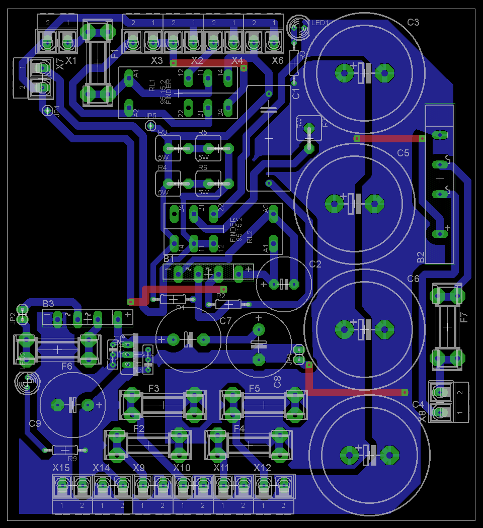

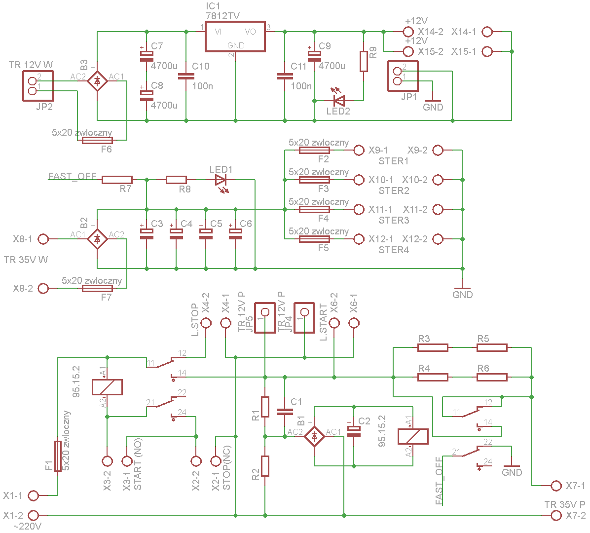

Jak by ktos byl chetny to bede sobie zamawial taki zasilacz wg mojego projektu:
softstart, szybkie wylaczanie, przycisk "WŁĄCZ" "WYŁĄCZ" z kontrolkami, stabilizowane 12V 1,5A, dla 4 sterownikow, bezpiecznik dla kazdego wyjscia, kondensatory na max 80V
plytka 118x128mm, trafo dla 12V na plytce

Realizujesz same płytki, czy wraz z elementami?
Jaka cena za jaką konfigurację?
Jakie kondensatory (pojemność). W sumie ta na stabilizację jakiego sugerowanego łącznego poboru prądu sterowników?

Post napisał: skrzat » 04 mar 2013, 20:31
ceny jeszcze nie liczylem, pojemnosc kondensatorow zalezna od napiecia zasilania, max pobor pradu zalezy od transformatora
zamowie na probe kilka plytek, jak bedzie ok to moge odsprzedac juz polutowane, planuje tez wersje dla zasilaczy impulsowych

Post napisał: Zienek » 04 mar 2013, 21:14
nawet czystą płytkę mógłbym wziąć.

Post napisał: spol » 04 mar 2013, 21:44
A może zamiast 12V lepiej wybrac 24V ? Masz juz przetestowany ten zasilacz ?

Post napisał: skrzat » 04 mar 2013, 22:32
spol pisze:A może zamiast 12V lepiej wybrac 24V ?
a z jakiego powodu?
spol pisze:Masz juz przetestowany ten zasilacz ?
dopiero bede zamiawial plytki

Z tymi kondensatorami to zrobiłem... umnie narazie pracuje jeden 10000uF na trzy osie i daje rade
Masz absolutna rację. Nigdy nie twierdziłem, że to nie będzie dawało rady z jednym kondensatorem. Problem tkwi gdzie indziej. Otóż statycznie wszystko jest OK, statycznie czyli dla małych szybkości (długich impulsów). Kupując sterownik i silnik każdy z nich ma jakieś parametry. Zasilacz aby im sprostać musi zapewnić odpowiedni przyrost prądu w jednostce czasu. Przyrost ten ogranicza indukcyjność, czyli długie przewody. Przy zastosowaniu pojedynczego kondensatora (lub kilku) w dużej odległości od sterownika po prostu silniki będą miały trochę gorsze parametry. Ot cały szkopuł.
pascalPL napisał:
Przy takiej ilości kondensatorów to nie wywala bezpieczników w domu? Czy zasilacz jest z softstartem, bo jakoś nie widzę. Ja bym jeszcze wsadził w każdą z tych baterii kondensatorów kawałek diody LED i rezystorek, aby po wyłączeniu zasilania był jakiś odbiornik, które je ładnie rozładuje do zera. Tak jak pitsa zauważył lepiej nie wsadzać paluchów czy innych metalowych urządzeń w takie miejsca :)
Miękki start (widać na zdjęciach) musi być, nawet bez kondensatorów trafo 450 VA wybijało mi korki.
Kawałek diody LED i rezystorek - można, tylko po co? Układ posiada procesor, który nim steruje. Jeżeli wyłączymy zasilanie to bateria kondensatorów nadal zasila układ. Procesor nie wie nic o tym, że padło zasilanie. Układ pracuje, więc rozładowuje samoistnie kondensatory. Pracuje do momentu, aż wewnętrzny komparator (zazwyczaj ustawiany na 2,5V lub 4,2V) w mikroprocesorze nie zasygnalizuje końca pracy.
Zasadniczo w takich sytuacjach stosowałem sprzętowe układy zewnętrzne, które podawały informację na linie INT procesora. W obsłudze przerwania można było zdecydować co robić dalej, ale to już inna bajka. Reasumując - diodka LED z rezystorkiem trochę szybciej rozładuje kondensatory.

Ogólnie w porządku, zasilacz powinien działać.
Jeżeli nie zamówiłeś płytek to możemy na priv pogadać?

Taka mała rada odnośnie zasilaczy do maszyn cnc z napędem na silnikach krokowych.
Można w nieskończoność komplikować schemat, dodawać kondensatory i masę elektroniki w zasilaczu to przynosi marny efekt powód bo jest zmienność pracy 1 silnik 2 , 3 i 4 naraz to ogranicza stabilność dobór parametrów.
Najprostszy i najlepszy sposób to osobne trafo do każdego silnika układ greca i kondensator to wszystko- podwaja szybkość maszyny i zmniejsza problemy z gubieniem kroków. Co do ceny wychodzi nawet taniej. Jeśli ktoś nie wierzy niech sprawdzi a potem kliknie w link że pomogło.

Post napisał: skrzat » 08 mar 2013, 20:33
Duzo jest osob na forum udzielajacych zlotych rad niepodpartych praktyka, pokaz to na przykladzie swojego projektu to uwierze, powielanie opinii przeczytanych gdzies nie przemawia za mna, poza tym kto rozsadny do kazdego silnika da osobny transformator i zasilacz... to juz lepiej w lepsze sterowniki zainwestowac
