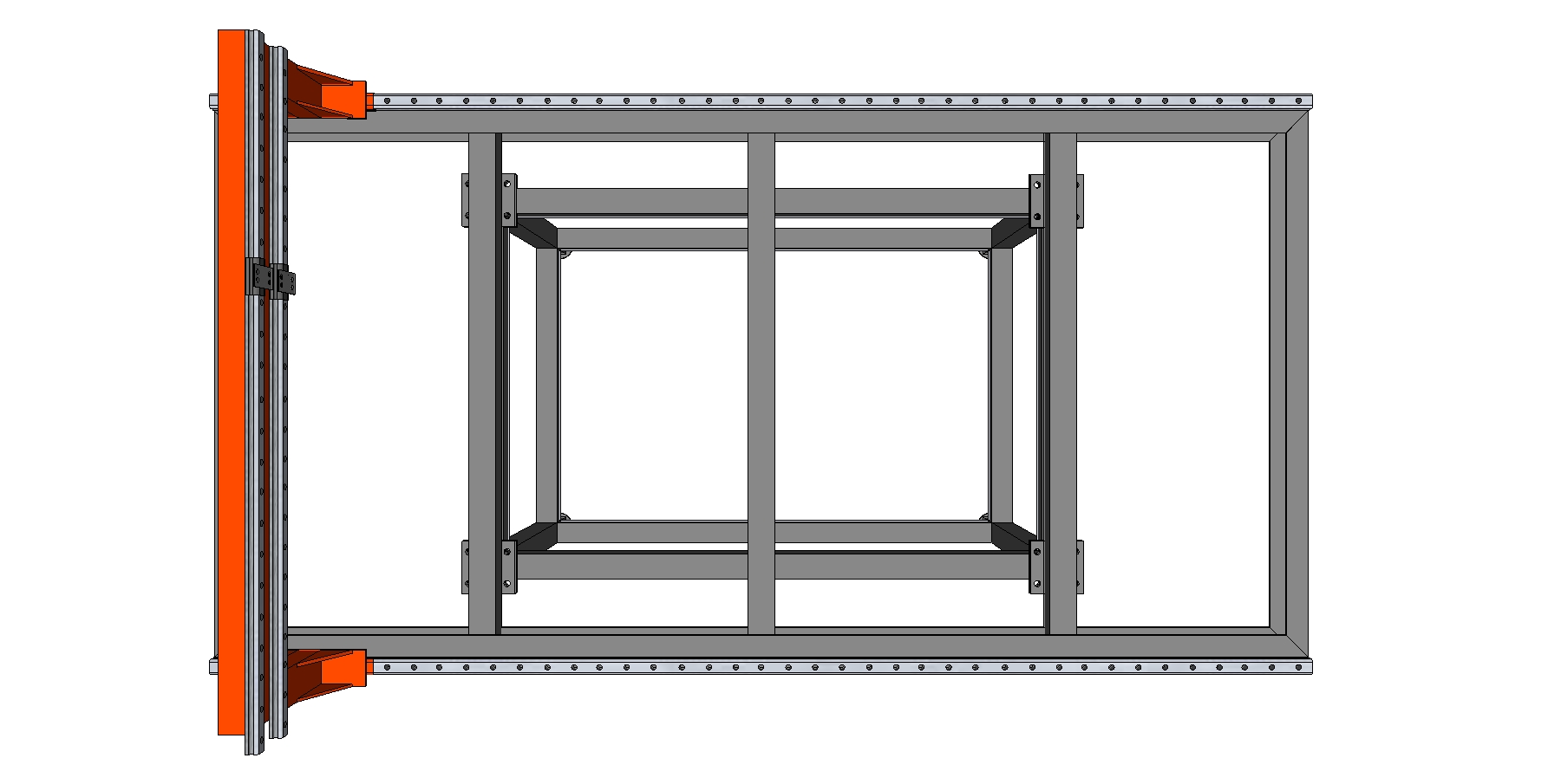

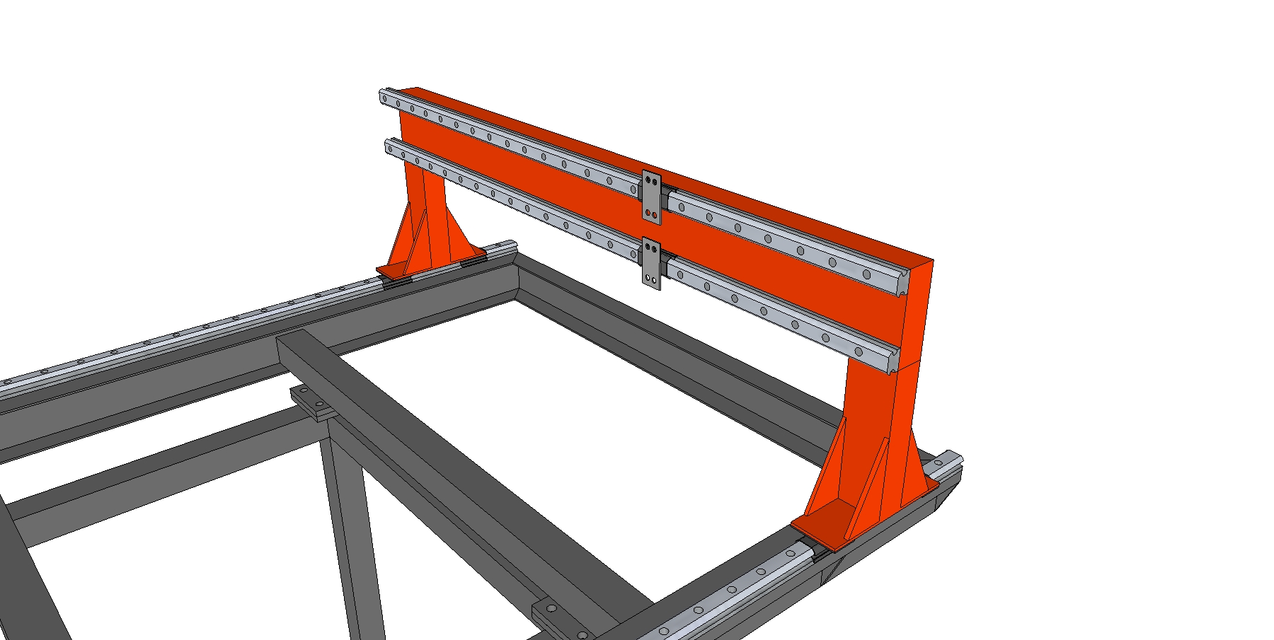

Ogólnie policzyłem koszta ramy z bramką i wyszło mi niecałe : 150 zł+20 zł regulowane stopki więc łączni 170 zł rama ,a i waga ramy 59 kg a bramka cała waży niecałe 18kg.Dodaje projekt który zrobiłem .
Teraz zastanawiam się jakie prowadnice czy droższy model Szyna 1 tu jest sam wózek ale chodzi o rodzaj prowadnicy ,a może tańszą wersję Prowadnica 2 + do tego łożysko liniowe przedłużane Łożysk liniowe z obudową
