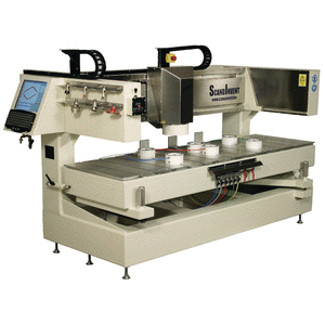

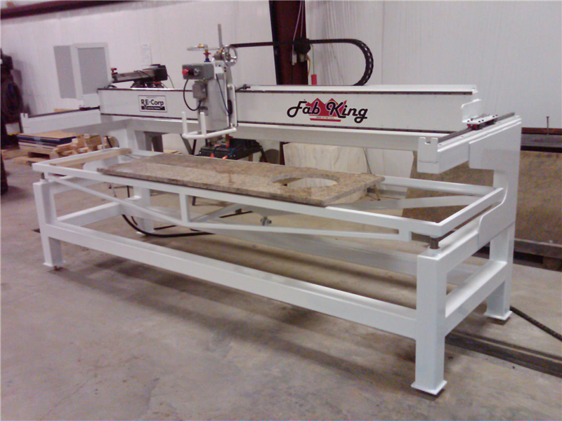

Co do szczegółów to i owo można zmienić, istotne jest żeby zastosować jeden silnik do napędu jednej osi. Jak pokazuje filmik maszynka całkiem dobrze sobie radziursus_arctos pisze:Ten napęd jest dosyć "ciekawy", nie powiem - właściwie nie widzę powodu, dla którego nie jest to robione jednym pasem - no chyba, że nie było takich długich.
Po drugie - pas raczej nie powinien się toczyć zębatą stroną po gładkiej rolce, a widzę, że w tym napinaczu tak właśnie jest.
Najbardziej istotna jest duża sztywność konstrukcji, zalanie wnętrza konstrukcji betonem może być dobrym pomysłem ( oczywiście najpierw trzeba zadbać o dobrą geometrię ).
Jeszcze dwa przykłady:
W podobną stronę zmierzała konstrukcja naszego Forumowicza, niestety konstrukcja okazała się zbyt wiotka i konieczne było dołożenie wzmocnień co nieco zmniejszyło jej możliwości : ---> Link
