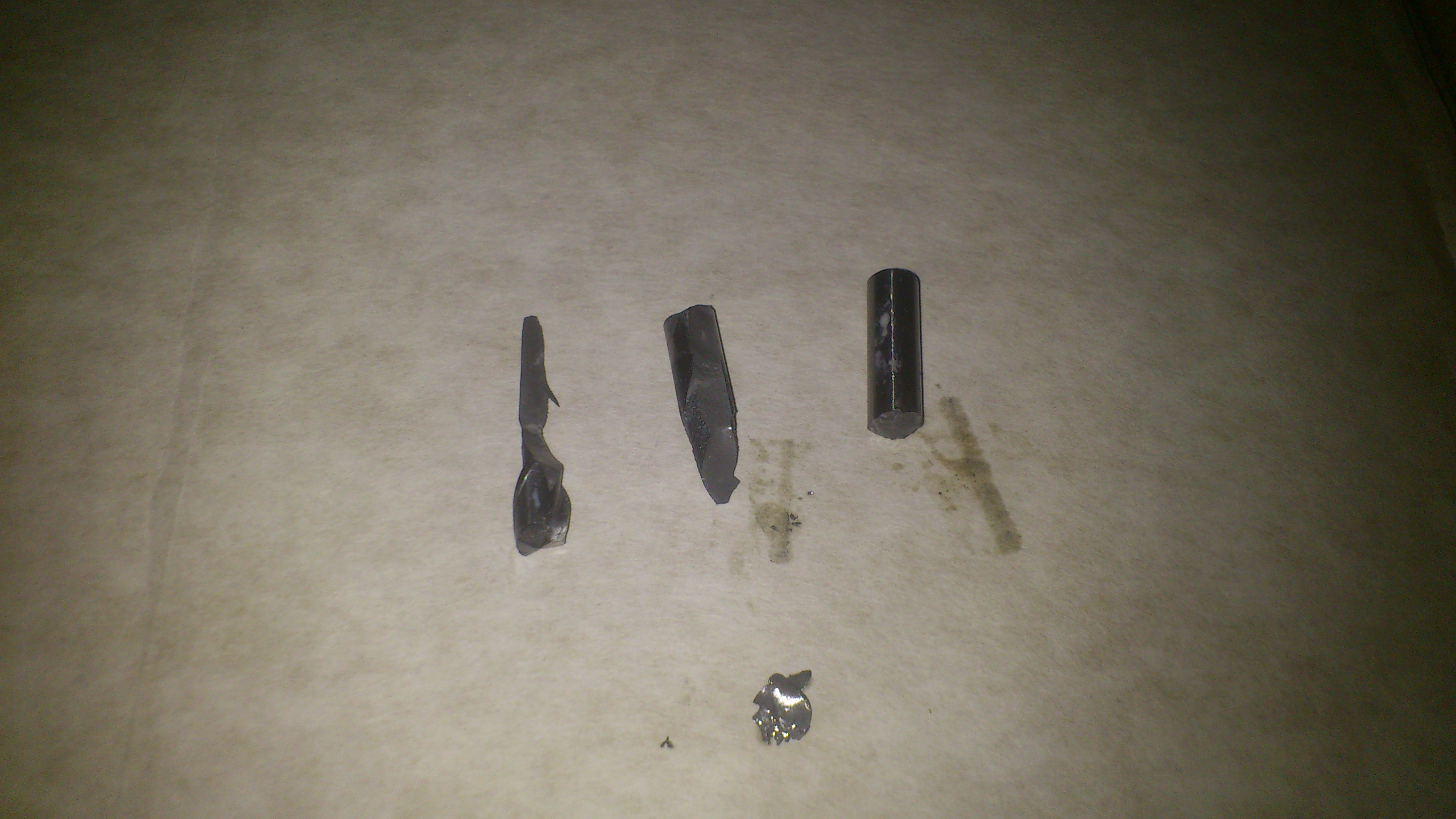

Próbowałem powtórzyć ten numer, ale mi za bardzo nie wychodzi. Na frezie 8mm 3p (co prawda do stali ale goły węglik, niepowlekany) przy zagłębieniu 2mm już przy ok. 1000mm/min zaczyna mi iść dym spod freza. Fakt że parę razy coś nim dłubałem w stali i może być lekko nadszarpnięty (?)
Z ciekawości założyłem też 6mm 2p powlekany, do stali i ten poszedł mi na tych parametrach, ale tylko chwilę, do czasu.. Widziałem że rośnie narost na frezie, ale pomyślałem co tam, "czaśnie to czaśnie". Założyłem osłonę na twarz i rura. No i trzasło. Jeśli ktoś nie widział złamanego freza to wygląda tak:
wydawałoby się, że węglik tylko się rozkawałkuje, a tu proszę, jakie wióry :wink:

Na grubosć warstwy skrawanej zasadniczy wpływ ma sztywność maszyny. W Twoim przypadku to raczej szybko i po trochu :) A frez który cokolwiek chodził na stali już się do alu nie nadaje.

Jacek, ten frez nie jest pęknięty. On jest roz*bany, hehe. Mam całą szufladkę organizera złomu węglikowego i żadnego frezu nie załatwiłem tak jak Ty. Przodujesz :D

kamar pisze:A frez który cokolwiek chodził na stali już się do alu nie nadaje
Potwierdzam. By ładnie szło frez musi być ostry.

Gaspar, jakbyś zobaczył wiór który ten frez próbował wystrugać... kombinerkami nie mogłem go urwać :smile: . Jasne że frez do stali, powlekany i miałem świadomość że ze względu na narost prawdopodobnie rozleci się w mak.
