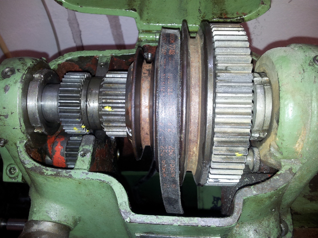

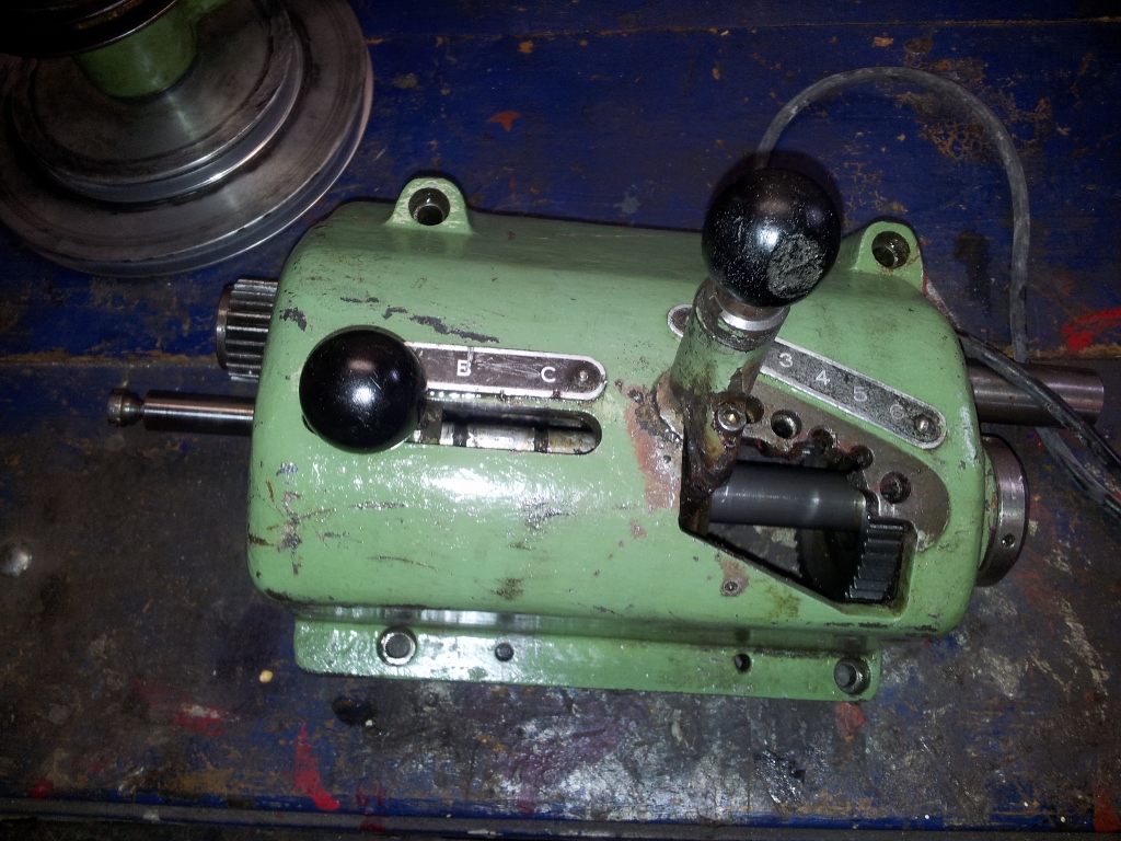

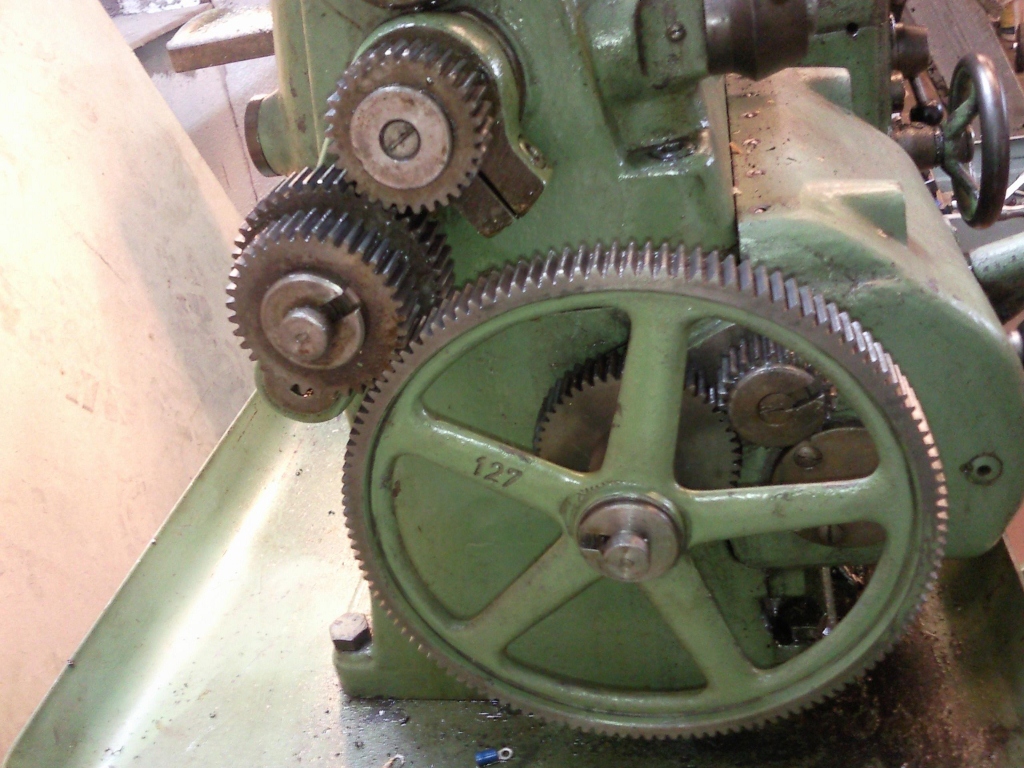

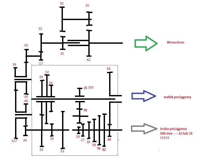

Witam wszystkich

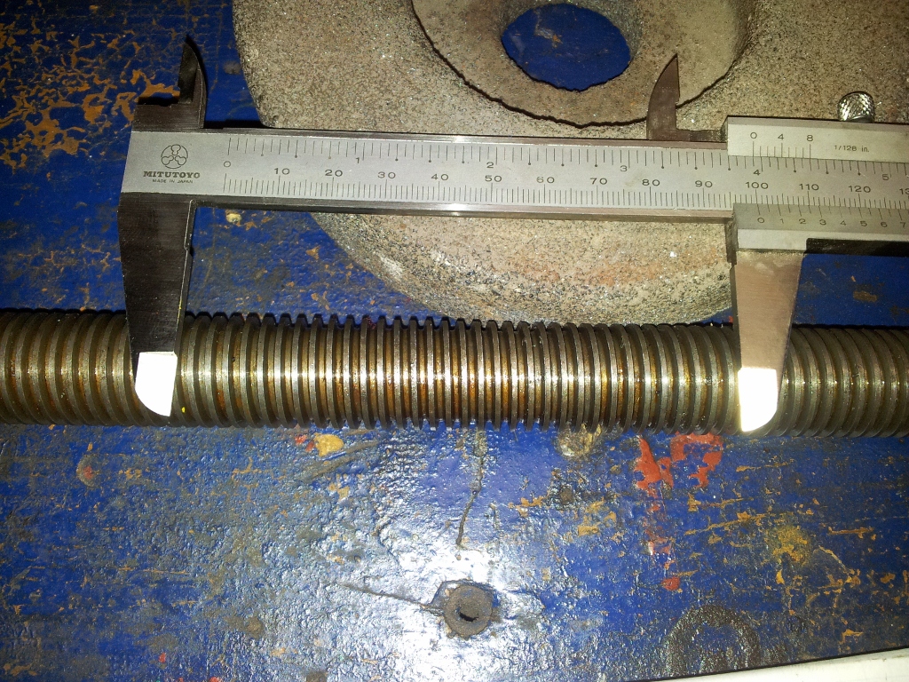

spędziłem kilka godzin w garażu rozebrałem Tokarke i policzyłem zęby na trybach prawie wszystkich :grin: został jeden do którego się nie dostałem ale sądzę że tam jest 25 zębów ale nie jestem w 100 % pewny
I teraz pytanie do was Koledzy pomożecie mi w stożeniu schematu kinematycznego?
czy da rade na tych kołach zmianowych wycinać gwint metryczny ?
wrzucam schemat i czekam na wasze sugestie i pytania

Post napisał: BYDGOST » 23 gru 2012, 10:04
Rysunki lepiej wklejać poprzycinane np. tak:
Ze skokiem śruby mi nie pasuje bo: 100/32=3,125 jak na metryczny to mogłoby być 3 mm, ale o 0,125 jest za dużo.
Z kolei gdyby to było 1/8 cala to by było tak: 25,4/8=3,175. Nie wiem czy tak drobne skoki były w ogóle w tokarkach stosowane bo np. TSB 16 w wydaniu calowym miała skok 1/4 cala czyli 6,35.

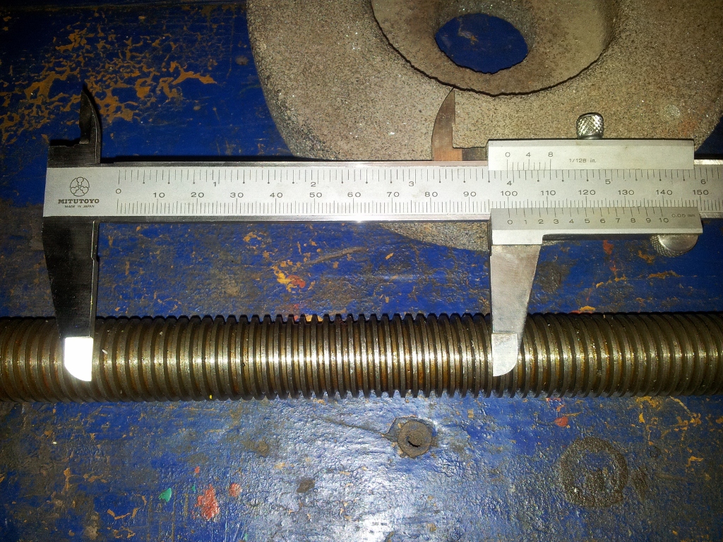

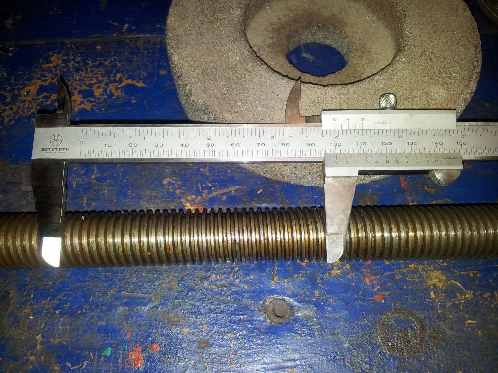

Post napisał: marekholand » 23 gru 2012, 11:06
Kolego BYDGOST dosyłam zdjęcia i chyba z tą śrubą się pomyliłem jest 33 zwoje
dziękuje za poprawienie rozmiaru rysunku
[ Dodano: 2012-12-23, 13:27 ]
Sprostowanie do gwintu na śrubie
na zdjęciu które zrobiłem pierwsze widać 33 zwoje ale to złudzenie suwmiarka była za wysoko ,sprawdziłem kolejny raz i przeliczyłem 15 raz i wychodzi 32 lub 31 to jest zależne od którego momentu liczyć te zwoje wrzucam zdjęcia
zależy czy liczyłem od krawędzi do krawędzi czy od rowka do rowka
tutaj ustawiłem tak aby mierzyć od rowka do rowka i są w tym wypadku 31 zwoje
tutaj mierzyłem od krawędzi i są 32 zwoje
i który pomiar jest prawidłowy zaznaczam że wymiar jest ciągle 100 mm
