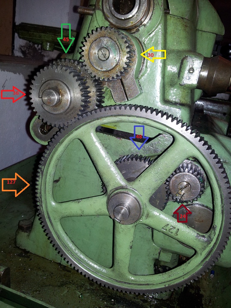

Witam serdecznie na forum jako nowy użytkownik. W opisanym przypadku myślę, że nieznane koło posiada 17 zębów. Jeśli tak to posuwy na przełożeniach wyglądają na A,B,C-1: 0.8 1.6 i 3.2 mm. Posiadam tokarkę podobną do 2TSB i za pomocą tego forum rozgryzałem jej układ kinematyczny, więc chętnie podzielę się wiedzą.

Witam. Więc teraz wypadało by sprawdzić czy na określonych położeniach dźwigni A,B,C-1 są faktycznie takie posuwy jak napisałem, wykonując próbne nacięcia na wałku za pomocą noża do gwintowania i pomiar. Dodatkowo ( pomimo, że się domyślam, iż koła A-30, B-45, C-36, D-127 ) dla pewności przydało by się napisać które koła gitary są przeznaczone do wymieniania i jakimi dodatkowymi kołami do zamiany dysponujemy. Czy koła 24z. i 48z. też są do wymieniania? Zostało jeszcze dorysować do schematu koła suportu, przyda się to dla obliczenia posuwów z wałka.

Kolego Pioterek chwilowo nie miałem czasu wolnego po za tym dałem tryb od od boczki aby znajomy ślusarz go dorobił ponieważ brakowało 3 zębów i nawet nie zaczynałem tych prób toczenia gwintów o których wspomniałeś
ale jeszcze musisz mi jak krowie na rowie wytłumaczyć jakie długie te nacięcia i jaki pomiar zrobić ile zwojów zmierzyć abym nie kręcił się jak ze śrubą pociągową
Wykonałem zdjęcie od strony gitary i kół które tylko posiadam wszystkie te koła jest możliwość wymienić tak sądzę... są osadzone na wałku z klinem każde z nich się demontuje
co do kół zębatych suportu tak samo brak chwilowo czasu ..ale postaram się jak najszybciej

Witam. Nacięcia na wałku nie muszą być głębokie ważne aby były wyraźne i łatwe do pomiaru. Więc nie ma potrzeby robić gwintu do końca.
https://www.cnc.info.pl/topics56/nauczc ... t28486.htm
To dobry temat, na drugiej stronie jest film jak to wygląda.
Jak napisałem zarys gwintu jaki powinien się pojawić na jednym z ustawień to 0.8 mm więc każda śrubka z gwintem M5 ma taki to z nią można porównać. Jeżeli będzie taki sam to jest dobrze. Podpowiedz jakie są średnice zewnętrzne kół w gitarze i wymiary otworów i rowków pod klin w tych kołach.

pioterek - w którym miejscu tego arkusza wstawiłeś skok śruby pociągowej bo nie widzę a nie chcę czasu tracić na dociekanie. Szkoda, że usunąłeś formuły. Łatwiej byłoby prześledzić.
A znalazłem. Jest na samym końcu.
Nie do końca mi to wszystko pasuje bo np. skok 1,6 mm nie za bardzo jest do wykorzystania. Nie może to być skok 1,5 bo błąd za duży.

Podaje wymiary kół
koło 30 - 48 mm
koło 45 - 70,5 mm
koło 36 - 57 mm
koło 48 - 75 mm
koło 24 -39 mm
koło 127 - 19,3 mm
średnica wałka na którym są koła to 22 mm
wielkość klina szerokość 0,5 wysokość otworu w kole 0,2
[ Dodano: 2012-12-30, 14:59 ]
I tak w celu upewnienia się te koła odpowiadają oznaczenia w Tabelce ?
