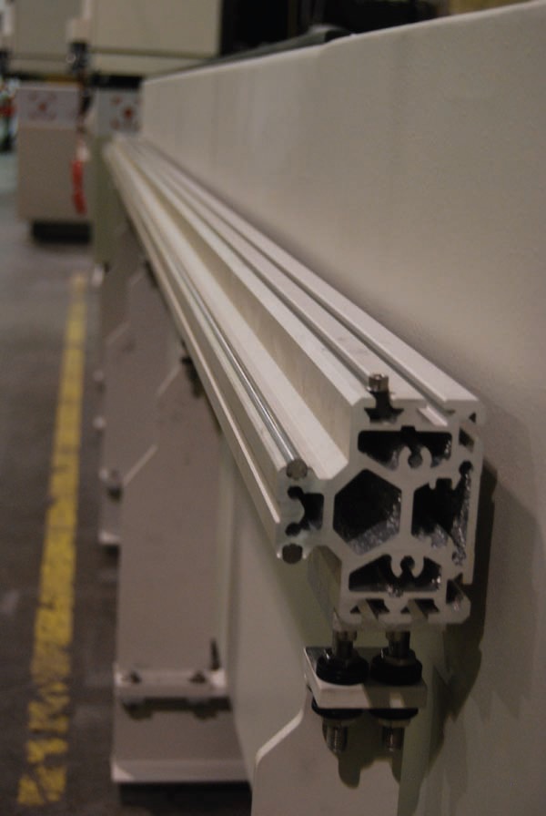

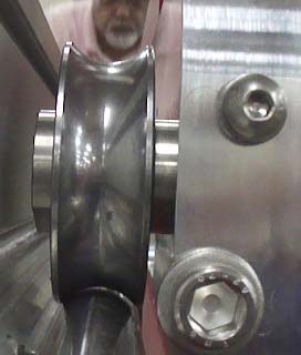

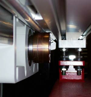

A co do szczegółów dotyczących takiego systemu napędowego to jest to aluminiowy profil przykręcony za pomocą gumowych podkładek do ramy w który wciśnięte są stalowe pręty po których toczą się rolki. profil przykręcony jest do ramy za pomocą gumowych podkładek i szpilek ponieważ podobno firma Omax - Maxiem nie ma nawet frezarki bramowej żeby te powierzchnie splanować. Natomiast na zdjęciu z rolką napędową widać już częściowe jej zużycie.

Te zdjęcia już tu na forum były: https://www.cnc.info.pl/topics115/kimla ... 716,80.htm
Dość dziwne, ale działa i daje pracę serwisantom.
Może o to chodzi w tej konstrukcji?

Ano, rzeczywiście. Tylko dwie śruby.
Śmiejemy się, ale może coś w tym jest. Może czegoś nie dostrzegamy? Bardziej wiotka podpora w kierunku prostopadłym do kierunku ruchu daje mniejszą wrażliwość na niedokładności montażu. Nie jest wymagana tak duża precyzja regulacji po zamontowaniu maszyny u klienta.
Człowiek przecież potrafi wykonywać tak wiele precyzyjnych czynności, a nie jest sztywny jak skała i tylko czasem ma beton w głowie.
Być może są już tak szybkie systemy śledzenia ruchów części maszyn, że są w stanie uzyskiwać założoną dokładność nawet przy zastosowaniu "giętkich" konstrukcji. W którym miejscu są te liniały magnetyczne? Może są tak umieszczone, że "giętkość" automatycznie jest tym pomiarem kompensowana?
Wysnuliśmy teorię, że ci konstruktorzy się nie znają. Warto jednak odwrócić tą sytuację i zastanowić się czy nie jest to jakieś nowe podejście do sterowania maszynami.
Zamiast jałowej dyskusji może coś z tego użytecznego wyniknie?

- Posty w temacie: 21
Można więc się zastanowić.
Taśma magnetyczna jest przyklejona taśmą dwustronną do tego aluminiowego profilu.
Więc niczego nie skompensuje.
Po drugie nawet elastyczne zamocowanie nie zapobiegło naprężeniom które spowodowały, że rolka prowadząca bramę jeździ krawędzią po pręcie zamiast środkiem rowka.
No i jeszcze ten aluminiowy profil.
Jak wiemy aluminium rozszerza się 0.03mm/1m/1stopień C.
Załóżmy, że na skutek długotrwałej pracy wanna z wodą rozgrzała się do 45 st. przy początkowej temperaturze 15 st. czyli przyrost 30 stopni.
Dla maszyny o obszarze 3m długość tej prowadnicy to ok 4m czyli prowadnica wydłuży się o 3.6mm !!!
Nawet jak ta wartość będzie mniejsza z powodu mniejszego przenikania ciepła do prowadnicy to i tak będzie to miało negatywny wpływ na dokładność cięcia.
