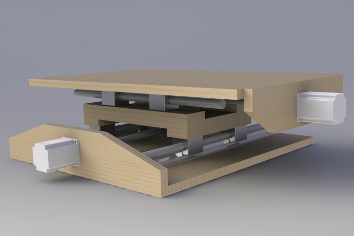

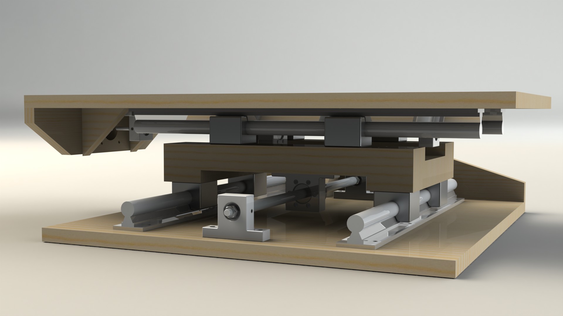

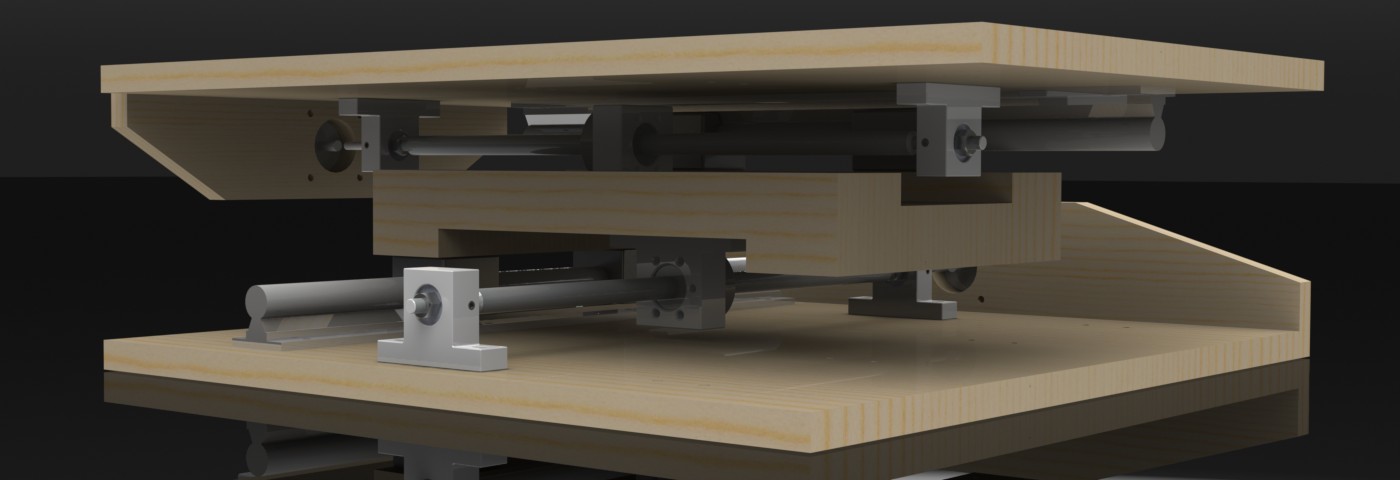

Post napisał: fiuzi » 13 lis 2012, 23:16
Dla wszystkich zainteresowanych, niestety nie robiłem zdjęć, ale posłużę się renderami :)
Elementy nośne stolika są już poskładane i sprawdzone. W uchwytach na łożyska czekają mnie jutro poprawki, samo mocowanie na wcisk nie jest w 100% pewne, bo trafiają się łożyska w dolnej granicy tolerancji i chodzą sobie suwliwie. Silniki zakupiłem z omawianej wcześniej aukcji, sprzęgło na początek zrobimy z węża ogrodowego i opasek :mrgreen: oczywiście z możliwym przejściem na normalne kłowe. Śruby trapezowe będą w tym tygodniu zataczane... Do szczęścia brakuje mi jeszcze nakrętek trapezowych z poliamidu :neutral:
