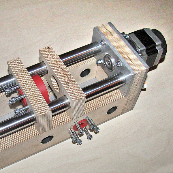

filip.jaskolski, Bardzo ładnie wycięte elementy, co do pasowania wałków odradzał by osobiście jakąkolwiek mechanizację, na rzecz zwykłego ręcznego rozwiertaka nastawnego, aby dopieścić te otwory o setne milimetra. Wiem jest to rozwiązanie znacznie droższe (2sztuki), ale najbardziej precyzyjne. A szkoda by było przeholować przy rozwiercaniu np. wiertarką..., bo zapowiada się całkiem przyzwoicie.

w Praktiker u mnie ma samie duże listki ale na pewno da się kupić mniejsze ja osobiście kupiłem na giełdzie te listki w miarę szybko się zużywają więc można je wcześniej wykorzystać do innych pac a gdy już osiągną odpowiednią średnicę do otworów pod wałki
propozycja kolegi kak jest dobra gdy otwory pod wałki robimy sami ręcznie i nie ma szans by stanowiły dobrą bazę jeżeli otwory wykonane są z maszyny i ich rozstaw jest pewny to raczej polecam samo zaciśniecie .

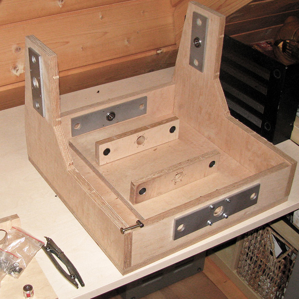

dudis69, kak, adam Fx - dzięki za kolejne podpowiedzi. Poczytałem trochę na forum o problemie (link #1, link #2). Zacznę od poszukiwań rozwiertaka - jeżeli uda się znaleźć w rozsądnej cenie, to na nim się skończy.
Pomysł z nacięciem ramy i ściśnięciem wałka bardzo mi się podoba, ale w tej konstrukcji już na niego za późno - tekstolitowe wstawki, które mają zapobiec wyrabianiu się otworów w sklejce, są za cienkie, żeby poprowadzić w nich śrubę. A z kolei sklejka jest zbyt miękka, żeby ściskać nią wałek.
Otwory są wyfrezowane maszynowo i bardzo precyzyjnie. Niestety nie przewidziałem, że wymiarowanie "na styk" będzie bardzo na styk
Pozdr.
[ Dodano: 2012-11-05, 00:26 ]
Ech, z deszczu pod rynnę
. Jeżeli chodzi o tekstolit - wystarczyły 2-3 pociągnięcia paskiem papieru ściernego - problem z głowy, łożyska są już na miejscu. Podobnie z otworami w ramie, chociaż tutaj trzeba się namęczyć z wbijaniem wałka.
Elementy nośne wózków też cierpiały na pomniejszenie otworów. Pokusiło mnie, żeby spróbować wcisnąć w nie tuleje ślizgowe (bez poszerzania). Najpierw ostrożnie głowicą kolumny wiertarskiej, potem w imadle. No i tutaj kaszana - w 7 na 12 przypadków łożysko działa świetnie, w pozostałych 5 ledwo daje się wcisnąć na wałek. Zdziwiłem się - tulejki sprawiały wrażenie solidnych. Wydawało mi się, że mogły się rozjechać podczas wciskania, ale wyglądają zdrowo. Widocznie nie są aż tak precyzyjne jak producent zapewnia. Czeka mnie teraz wybijanie 5 tulejek i poszerzenie tych 5 otworów. Oby udało się bez strat...

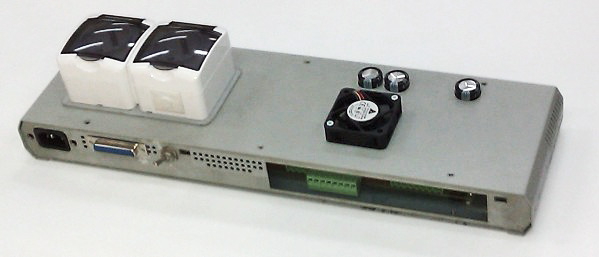

W przerwie od kłopotliwych średnic zająłem się sterownikiem. Jest już na ukończeniu, pozostaje poprowadzić ładnie kabelki, sporządzić panel frontowy i pomalować.
Obudowa po starym switchu, niestety była za niska - stąd śmieszne kondensatory na wierzchu. Pewnie doczekają się jakiejś siatki ochronnej, podobnie jak wentylator.
Gniazdka dedykowane dla wrzeciona i ew. odciągu wiórów. Nie mam jeszcze pomysłu na osłonę zielonych złączy, może po prostu zostanie taka dziura.

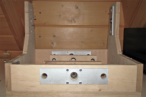

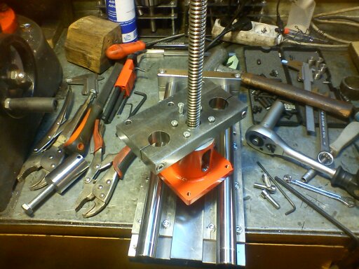

Piękne poliamidowe nakrętki z zamówienia grupowego zmotywowały mnie do wykonania kilku kolejnych dziur. Podjąłem też decyzję, że inwestuje w rozwiertaki nastawne - dorwałem dwa (19-21 i 21-23) w rozsądnej cenie. Sześć otworów większych i sześć mniejszych, a potem na półkę - więc jeżeli komuś będą potrzebne, mogę wypożyczyć.
Widok na Zetkę:
I na ogół:

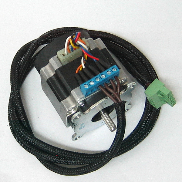

Kable do silników są już gotowe. Kupiłem 10m linki 0.75mm, do tego czarny oplot za parę groszy jaki stosuje się w instalacjach car-audio no i wyszło całkiem ładnie i praktycznie. Jutro dorzucę może jakieś zdjęcie.
Widok na Zetkę:
I na ogół:

Okablowanie silników już gotowe:

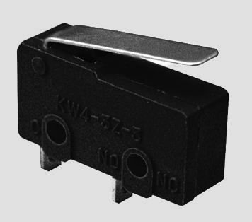

Męczę się jeszcze z krańcówkami. Będą po dwie takie na oś:

Nie przewidziałem jednego - kabel LPT może przeszkadzać w ruchu obrabianemu elementowi (jeżeli ten wystaje poza obrys stołu). Chyba wyprowadzę złącze koło kondensatorów i wentylatora.
