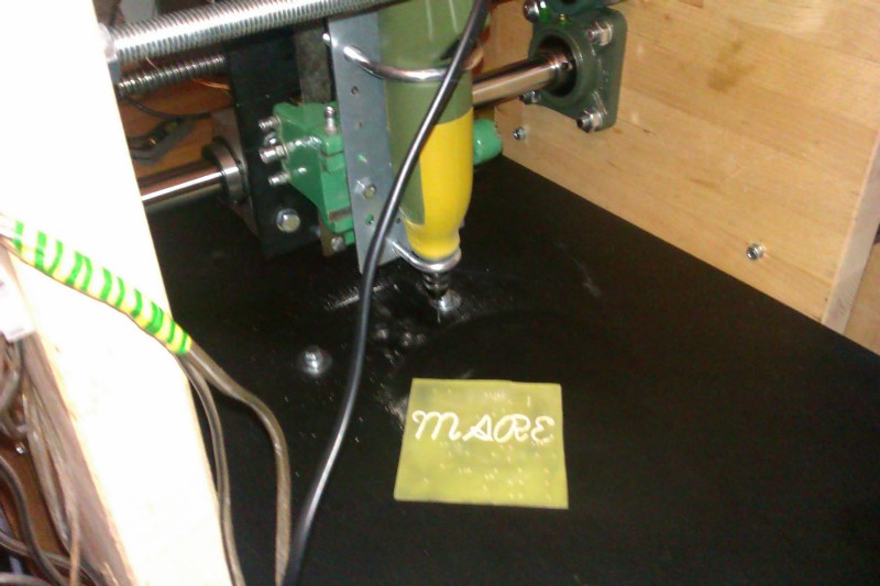

Dzisiaj pierwsza próba frezowania. Nie dorobiłem się jeszcze ani jednego freza, zatem po płytce pcb jeździło wiertło. Niestety podczas pracy się wyginało
Płytkę też mogłem wybrać trochę większą, bo cały napis się nie zmieścił.
Próba frezowania odbyła się na nieprzymocowanym jeszcze blacie, ale z uwagi na jego ciężar (ok 13kg) nie wpłynęło to na efekt końcowy. Materiał będzie mocowany jak na filmiku - śrubami M6, po wcześniejszym nagwintowaniu otworów w blacie.
Frezowanie:
[youtube][/youtube]
Wynik:
Pozdrawiam,
Łukasz Gryka

Dyplomatycznie nazwałeś ten burdelsajgon pisze:lucasgg, Fajny masz że tak powiem nieład artystyczny w okołoprawie tak jak u mnie
ehhh nie ma czasu na sprzątanie , ale za to wszystko pod ręką
gratulacje że się udało i działa , ta radość z pierwszych wiórów , bezcenna
