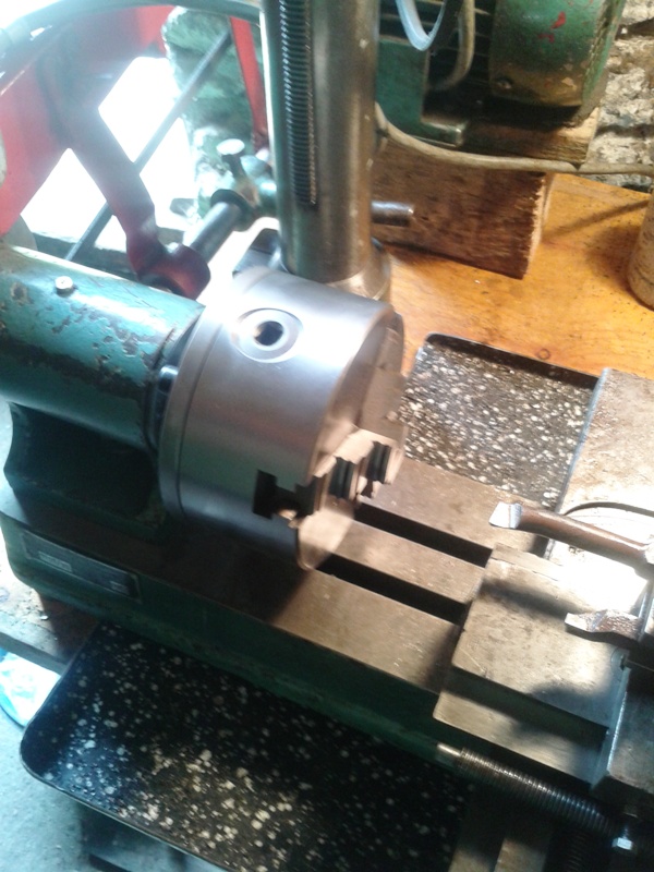

Widzę kolego że już trochę cię denerwuje to rysowanie a ja widzę że na długie jesienne wieczory będzie co dłubać a raczej skrobać :oops: a teraz pokaże jak wygląda mój OUS-ik z nowym uchwytem

Ładnie to wygląda z nowym uchwytem, tylko na moje ciut za duży i ciężki na tak małe wrzeciono. Jak bym zakładał większy, to max. 100-kę.
Osobiście myślę, że takie rysowanie ma sens. Robienie całej gitary to kwestia dyskusyjna, jednak czasem brakuje jednego czy kilku drobiazgów a rysunków wykonawczych brak.
Może z czasem dochowamy się pełnej dokumentacji wszystkich klocków do OUS-a. Te i podobne rysunki warto umieścić w osobnym wątku, bo za kilka miesięcy będziemy wiedzieli że ... gdzieś to było. :???:
Co do uchwytu, sam mam 125 i czasem go używam jednak do codziennego użytku 100-ka to najlepszy wybór.

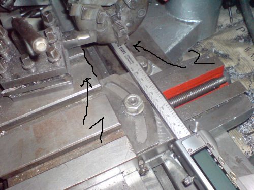

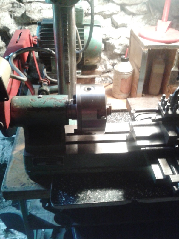

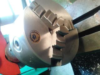

Osobiście dla kol. Tomcat ufundował bym krzyż zasługi za tyle rysunków i poświęcenia czasu , brawo . Uchwyt 125 ma zalety , sam dostałem free praktycznie nówkę czeskiej tos [ bez lewych szczęk ] , zgadzam się że jest on nieco przekalbrowany , sama średnica i waga to jedno -problem jest też toczenie blisko uchwytu , suportu nie da się przykręcić pod uchwytem , a i szczęki wykręcone po za obrys uchwytu mogą zaczepić o sanie suportu , śrubę mocującą do łoża bądź imak . Uchwyt oryginalny 80mm lub 100 to optymalne średnice , przy "setce" zastanawiałem się nad podniesieniem po 10-15mm wrzeciennika i konia , zwiększa się średnica toczenia a na nowym imaku można było by używać większe średnice noży tokarskich .
PS: na zdjęciu oryginał na max wychyleniu szczęk , zdjęcie dla tych którzy nie mają wcale uchwytu a nie wiedzą jaki zastosować... na all pojawiło się kilka gratów do osiołka ,,, ceny chore jak zawsze :evil:

JAK kupowałem ten 125 to dostałem jeszcze 2 komplety szczęk do 80 też bison-a i następny ale tylko z lewymi na 5 zębów , Nie wspominając o nożach i stalkach tylko mam pytanie jak przefrezować te nożyki na 8 mm bo są od 10 do 16 mm czy tylko je zeszlifować TZN trzonki na OUS-ie za pomocą tarczy szlifierskiej
