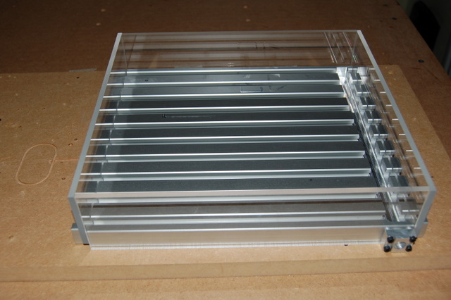

Ja zacząłem taką robić z małego stolika teowego alu z bokami z pleksy i otworem na spływ, ale alu stolik jest trochę krzywy to stoi na razie w kącie nie sklejone. Do małej grawerki musi być prosty. Szkoda troche mi go frezować, bo anodowany. Otwory na śrubki do przykręcania stolika są na zewnątrz wanienki, żeby nie było możliwości przeciekania.
I tak pewnie będzie pryskać na boki.
Jak byś zrobił taką wanienkę na całej powierzchni maszynki, to nie bęzie pryskało na drewniany stolik

Myślałem o czymś takim, aczkolwiek bardziej w stronę blachy ocynkowanej i lutownicy do rynien
Drugi pomysł to blacha, nity i uszczelnienie silikonem. Dobry jest też do tego termoglut. Wanienkę można zczepic byle czym, potem w miejsce połączenia trochę termogluta z pistoletu. Jak już jest nałozony, to hot air w łapę (akurat mam w posiadaniu) i klej elegancko uszczelnia szczeliny.
Musze się zakrecic koło tego, tak samo jak spróbować pleksy ekstrudowanej, ale teraz mam inne projekty na głowie
