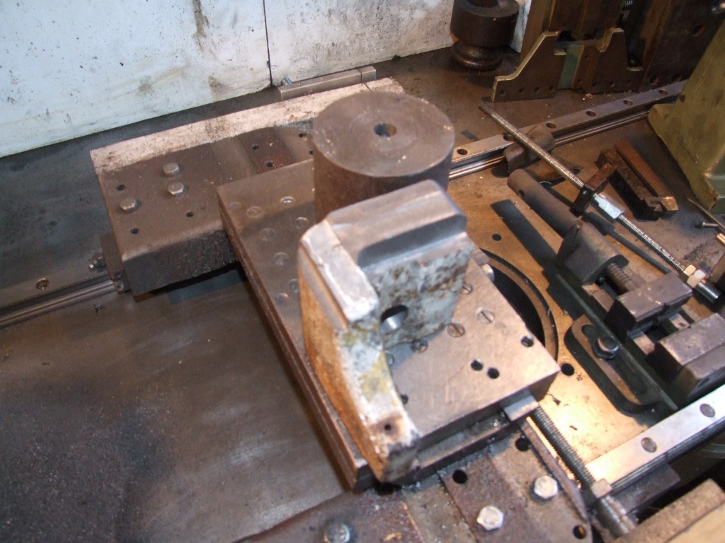

Praktycznie wszystkie frezy i większość noży mam ze złomu. Nie leżą na kupce i nie czekają. ALe się trafia.

Miało iść na podstawę śruby kulowej posuwu wzdłużnego, ale akurat pasowało na podstawę krokowca do Y.
Jak już wielokrotnie na tym forum pisałem, budowanie tokarki czy frezarki wymaga posiadania tych maszyn. Przy czym jedną można częściowo zastępować drugą, maszyna użyta do wspomagania budowy nie musi być rewelacyjna, w moim przypadku była to gotowa tokarka samoróbka pozyskana w barterze za śmieszny wartościowo ekwiwalent.
Ta mała samoróbka zrobiła praktycznie większą siostrę. A ta z kolei sama się rozbudowuje. Z działania jej jestem na dziś bardzo usatysfakcjonowany - jest na tyle sztywna, że mogę spokojnie frezować żeliwo z całkiem przyzwoitymi parametrami. Prawdopodobnie stal też pójdzie, może trochę wolniej.
Słowem - jak ktoś chce budować tokarkę, najlepiej zacząć od kupna gotowej samoróbki. Po pierwsze - można się na niej sporo nauczyć, po drugie - pozwoli zrobić robotę, i da się potem sprzedać nie taniej niż się kupiło.
Warto szukać jak najwięcej gotowych elementów, i je w budowie wykorzystywać. Nie zrobiłbym wrzeciennika za 350 zł, o koniku za 30 zł nie wspominając.

No i się zarejestrowałem na Vimeo - czeka się dużo dłużej, niż na Wrzucie. Frezowanie w stali idzie OK, parametry posuw 80 mm/min przybranie 0,2 mm
Fly cuttera i tak potrzebuję, przy okazji sprawdziłem maszynkę. Śrubka pochodzi z rozkręcanego na złomowisku dźwigu

Już pracuje, ale na film trzeba poczekać godzinkę - na Vimeo to trwa... Jak dam przybranie po 2 mm na stronę, to też idzie, ino się strasznie skarzy na swój los - w garażu by przeszło, w mieszkaniu trzeba po max 0,4 przybierać w żeliwie.
Muszę se zrobić fly cuttera z regulacją śrubą - teraz też się da robić, ale trzeba kombinować, żeby za każdym przebiegiem odpowiednio przestawić.

To jest po prostu narzędzie do mocowania noży zrobionych z połamanych wierteł czy frezów w uchwycie tokarskim. Da się tego użyc jako fly cuttera, da się jako wytaczadła. Chodziło o możliwość łatwego ustawiania przesunięcia noża względem osi obrotu uchwytu. I to zostało osiągnięte.
Koszta - kilogramowa śrubka 1,50 groszy, czas wykonania w sumie ok 2 godziny.
Wymiary - średnica trzpienia śruby 36 mm, podfrezowanie pod stalkę 16x16. Za ostrze służy przeszlifowany połamany frez dwupiórowy 10 mm. Główka ma 65 mm średnicy.
