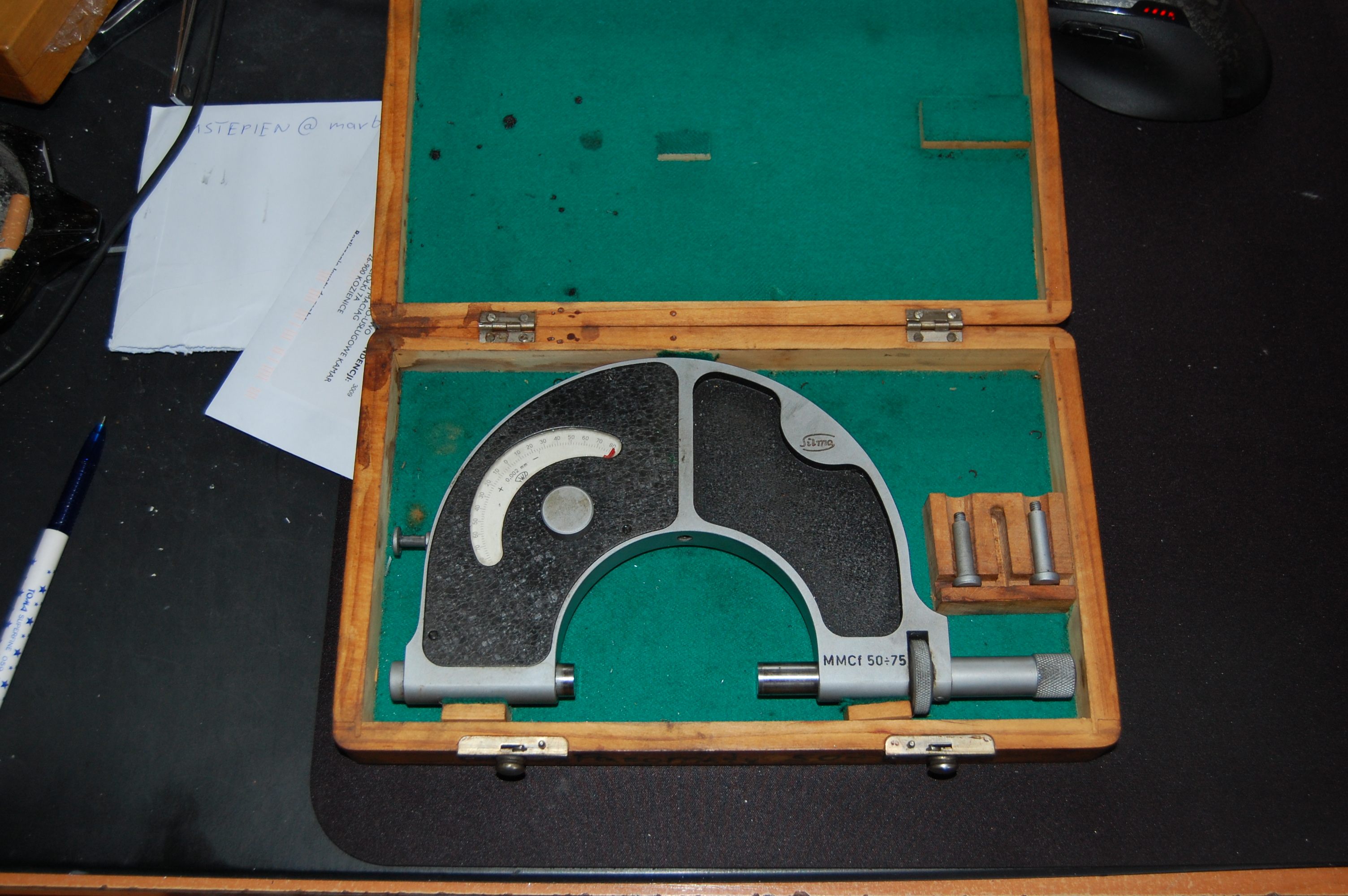

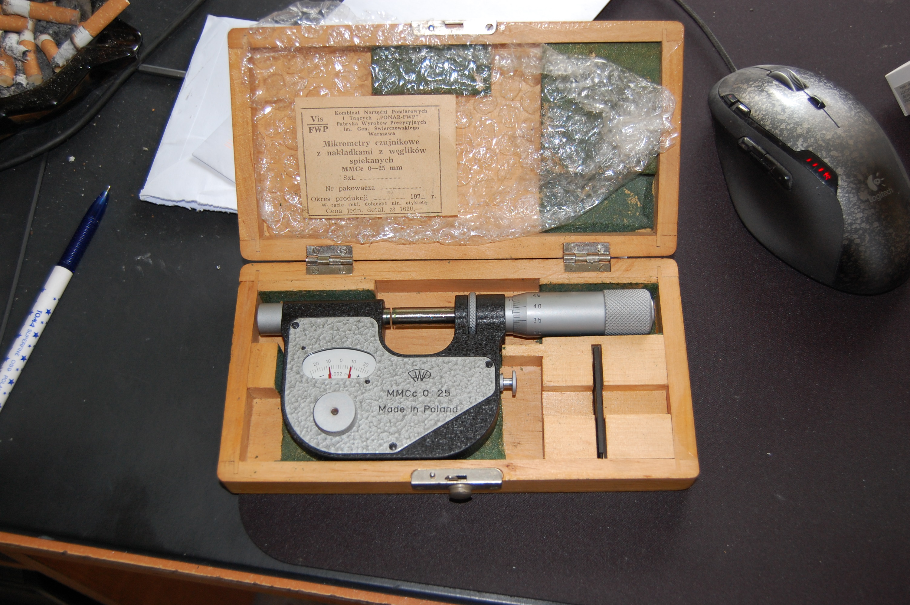

jacek-1210 pisze:Coraz bardziej dochodzę do wniosku, że zerowanie jest chyba w mechaniźmie kowadełka, nad którym tak usilnie dzisiaj pracowałem :?:
Ustawiasz tak jak wszystkie mikrometry - specjalnym kluczykiem (na wyposażeniu) luzujesz nakrętkę w radełkowanej rękojeści i bębenek z podzałką odciągasz od śruby. Płytkę wzorcową lub sprawdzian między kowadełka, pokręcając za śrubę ustawiasz wskazówkę na "0" i zaciskasz bebenek.
[ Dodano: 2012-06-09, 06:49 ]
WZÓR pisze:[... to jest pasometr , a nie mikrometr. :cool:
Mariusz.
Podstawowy pasometr wygląda tak :)Obrazek
Różnica w przydatności do mierzenia na maszynie , jakby spora :)

zdzicho pisze: W tych modelach noniusza nie było. W szwajcarskich Etalonach i owszem.
Mam drobne pytanie - po co ?
[ Dodano: 2012-06-09, 07:36 ]
Zanixi pisze:http:// po 50 też są ;P
Już zmienił właściciela :) Może wnukom sie przyda :) No i uściślona nomenklatura na etykiecie :)

Posty: 1678
Lokalizacja: Wrocław
#53
Post napisał: CFA » 09 cze 2012, 08:06
kamar pisze:Podstawowy pasometr wygląda tak :)
A konkretnie to jaka jest różnica?
Bo mierzę jednymi i drugimi i nie zauważam "sporej" różnicy.
Może jakieś tam drobiazgi dotyczące ustawiania.
Posty: 11925
#54
Post napisał: RomanJ4 » 09 cze 2012, 08:25
Raczej w szybkości użycia przy sprawdzaniu setek jednakowych detali. Po to zresztą powstał - w celu usprawnienia pomiaru przy produkcji masowej - do pomiarów porównawczych (na skali wskazówkowej) do wzorca.
Możemy sobie wyobrazić kręcenie bębenkiem przy 20 tysiącach detali :razz: A tak - naciskamy przycisk odsuwający kowadełko, wkładamy detal, puszczamy, i już mamy wynik...
