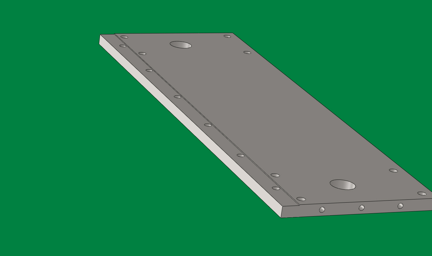

Ja zbudowałem na razie półtora drewniaka, ale widzę, że ta konstrukcja to marnotrawstwo wałków fi40, bo brama jest zupełnie nieusztywniona przeciwko przechyłom bocznym. Trzeba dać jakieś "plecy" no i przynajmniej jakieś kawałki blachy na sztorc lub teowniki na bokach. Poza tym podstawa w postaci takiej "ramki" z blachy też nie budzi zaufania - żeby to przynajmniej kątowniki były albo wszystko przykręcone do jakiejś podstawy, to spoko.

s_ice pisze:zastosowałem blachy 15mm tylko z tego powodu, że jest w czym zrobić gwint pod śrube M8. W blasze 10mm mogę zrobić tylko M6
Znaczy że co? Gwintowniki Ci żyją własnym życiem i odskakują od zbyt cienkiej blachy? :mrgreen:
Nawet nakrętki by nie weszły jakby trzeba było?

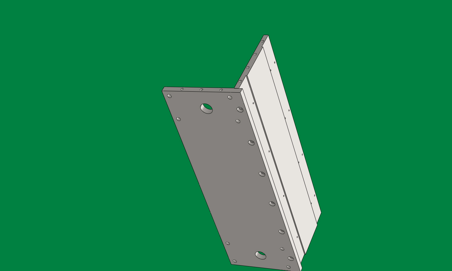

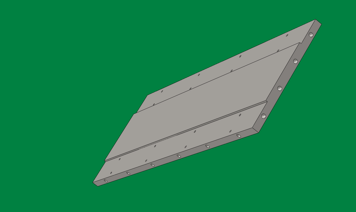

Post napisał: s_ice » 04 kwie 2012, 20:37
:) Gwintowniki nie odskakują hehe. Chodzi o to ,że w przypadku belki X, ta blacha do której przykręcane są prowadnice wałków, jest gwintowana po krawędziach więc grubość blachy raczej ma znaczenie i to czy skręcę coś śrubą M8 czy M6, gdyż to wszystko trochę waży więc pasuje dobrze skręcić. nie ma tam żadnych nakrętek tylko otwory przelotowe przez jedną blachę a w drugiej gwint:)
to jest blacha dolna belki
a to blacha pod prowadnice
a tak są składane razem
