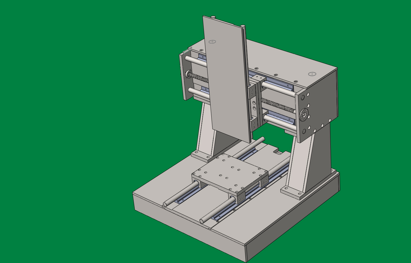

Skoro jest na czym robić, radziłbym raczej skupić się na systemie montowania. Zamiast frezowanych kanałów, wyfrezować kątowniki, trzymające kąt. Bo przy tak małej płaszczyźnie styku , to będzie się to wszystko gibać, przy cięższej pracy. Wiem coś o tym...

Post napisał: s_ice » 05 kwie 2012, 21:10
Z tymi kątownikami to bardzo dobry pomysł. Za frezowania pomagają po składać maszynę bez większego ustawiania więc raczej zostawię, ale nad kątownikami do skręcania pomyślę :)
Na chwilę obecną maszynka wygląda tak.
Belkę osi X zamknąłem jak profil zostawiając w środku puki co jedno żebro, potem dodam jeszcze prostopadłe jak tylko wstawię silnik krokowy. Nikt nie napisał jak widzi ułożenie takiego wzmocnienia tak by silnik schować do środka więc zamknąłem belkę.
Niestety na wyposażeniu nie mam zbyt dużych maszyn do obrabiania dużych powierzchni z jednego zamocowania więc muszę trochę kombinować.

s_ice pisze:Z tymi kątownikami to bardzo dobry pomysł
Albo kostki takie jak użył kolega kamar w swojej bramówce na 4wałkach(niech kolega się przyjrzy jak brama z wózkami jest połączona).

Post napisał: Jaszuk88 » 06 kwie 2012, 00:18
s_ice pisze:Na chwilę obecną maszynka wygląda tak.
Pozwolę sobie skomentować. Jest na forum wiele maszyn zrobionych na grubościennych profilach. Chociażby już sławna konstrukcja Kolegi gmaro, wzorowana na konstrukcji znakomitej w swoim wydaniu Kolegi Piotrajub. Ilekroć na te maszyny patrzę to są doskonałe w swojej prostocie. Te maszyny mają sprawdzoną konstrukcję.
Znakomitą dokumentację zdjęciową. Po co robić sobie kłopot z cięciem blachy, spawaniem, wierceniem i gwintowaniem jakiejś kosmiczne ilości otworów. I co otrzymujemy - konstrukcję trochę dziwną z wyglądu, dwa potężne pudła rezonansowe, maszyna będzie grać aż miło i drogą. Ile godzin obróbki każdego detalu? A to dopiero rama. Nie jest moją wolą aby Kolegę wprowadzić w nieprzyjemne samopoczucie. Chcę Koledze wskazać w moim odczuciu najprostsze i najpewniejsze rozwiązanie. Wiem, że każdy z nas chciałby zabłysnąć jakąś nową konstrukcją ale tu już wszystko było. :wink:

Post napisał: s_ice » 06 kwie 2012, 07:39
maszyny jakie mam do dyspozycji to koordynatka o polu roboczym około 640x700 i w Z też będzie około 700. Frezarka o polu roboczym 700x250x400 i szlifierka 600x200x240 więc szału nie ma.
Ta pomarańczowa maszynka bardzo mi się podoba. Oglądałem już wcześniej. Tylko trzeba spawac ramę i potem w całości bazy wyprowadzać. Wcześniej robiłem na profilach szeroką na 500 i już był problem bo trzeba było na dwa razy frezować bazy. Po spawac miałbym możliwość tylko gorzej z normalizacja naprężeń. Koszty profili są też chyba większe niż blachy ale za to mniej pracochłonne. muszę to przemyśleć.
