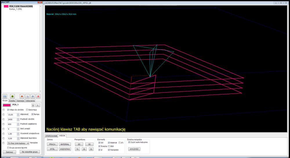

Zamieściłem dziś małą aktualizację przedruk z pliku zmiany poniżej.
W cam-ie wprowadzono następujące zmiany:
W zakładce ustawienia dodano możliwość generowania ścieżki do osobnych grup przy wybieraniu.
Do tej pory wynik generowania ścieżki dla wybierania był umieszczany w jednej grupie o nazwie
„nazwa_grupy_Pocket”. Teraz można ustawić aby program tworzył dla każdego konturu osobną grupę „nazwa_konturu_Pocket”. W pewnych sytuacjach bardzo ułatwia to życie.
Poprawiono sposób generowania ścieżki przy wybieraniu w wielu przejściach (grupy Pocket). Nie ma zbędnego unoszenia osi Z - jeśli to możliwe. Za tryb rozpoczęcia nowej warstwy odpowiada znak „^” na początku nazwy pierwszego konturu w grupie. (generowany automatycznie)
Dodano rampę w linii pierwszego wektora w konturze. Rodzaj rampy i jej długość (lub promień – zależnie od typu) ustawiamy w zakładce „ustawienia”. Na wejście po takiej rampie trzeba wybrać wektor nie krótszy niż ustalona długość rampy.
W zakładce „Grupa” dodano dwa przyciski „S” (Save) i „L” (Load) Służą one do kopiowania parametrów do schowka i na odwrót. Trzeba zaznaczyć, że naciśnięcie „L” spowoduje tylko, że parametry ze schowka zostaną przepisane do pól grupy należy je jeszcze potwierdzić przez „Zastosuj”. Parametry zapisane w schowku są zapisywane na dysk i są wartościami domyślnymi dla wszystkich nowo tworzonych grup !!
W (LG) rogu ekranu jest teraz dodatkowo wyświetlany rozmiar materiału
Na obrazki wejście po rampie w linii wektora (dla 4 przejść).
