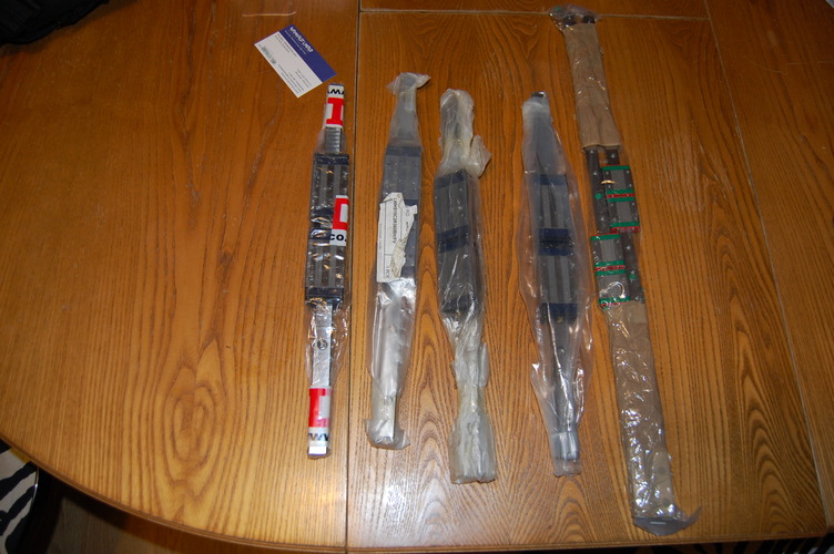

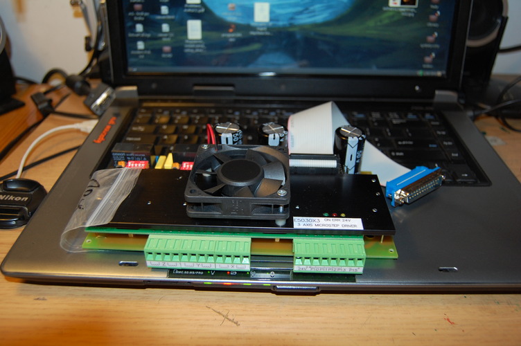

No to kolejna aktualizacja. Już są:
- sterownik
- prowadniczki IKO LWH 15 od kol. trolwodny - tak btw to pozdrawiam i polecam się na przyszłość
I teraz gryzę się w brodę, bo:
1. Prowadnice mają szyny 360 mm - za długie na stały wózek stołu i ruchomą prowadnice
2. Mega masywne na maszynkę do stali - ale nie ma miejsca
No ale nie ma co brać i rozpaczać, tylko pędzić do przodu. Gabaryty zewnętrzne w założeniu będą:
520x520x520. Koniec odbioru, dalsze polowania i projektowanie w toku:)

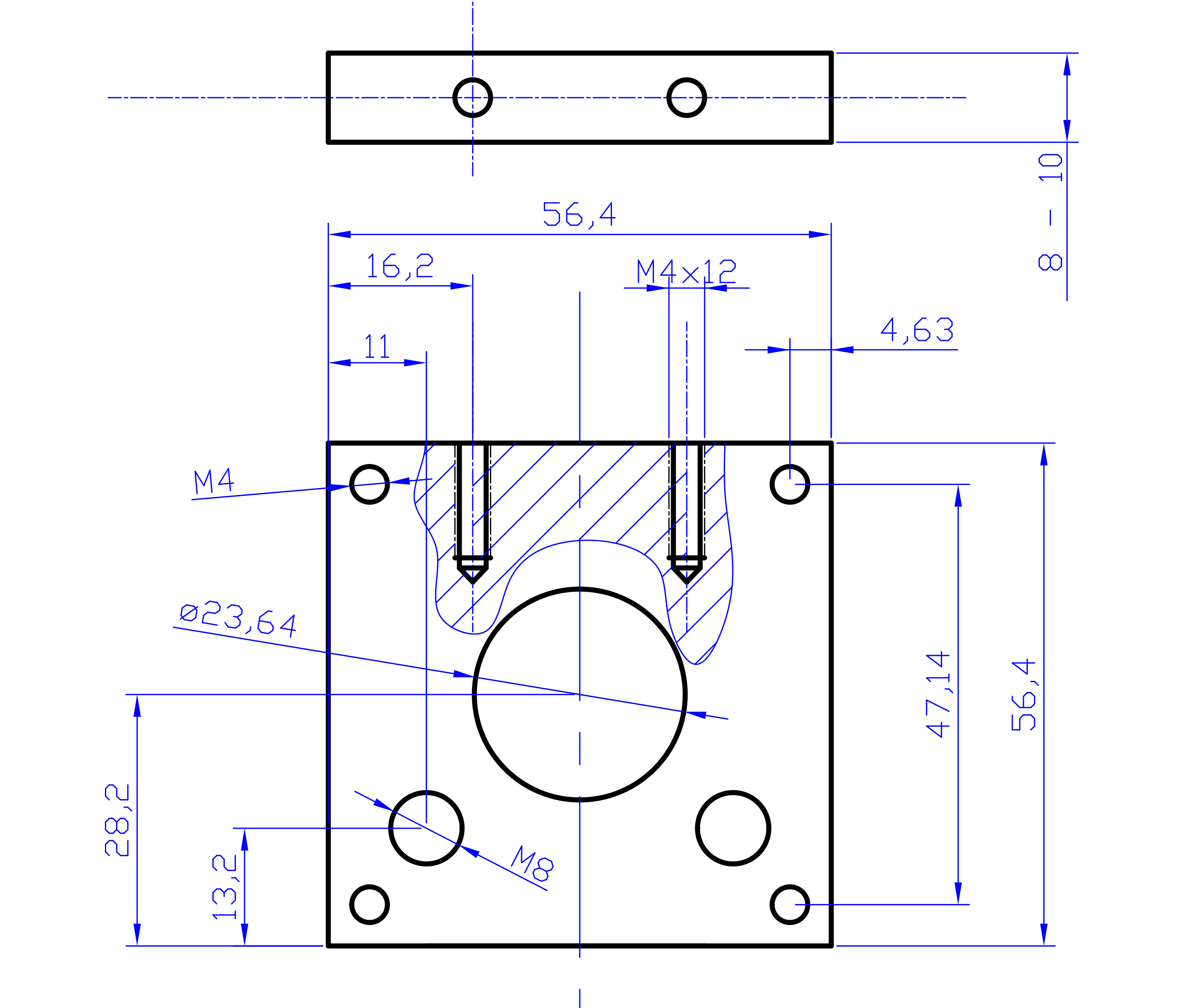

Z powodu natłoku prac wszelakich, nie było kiedy wykonać kolejnych kroków. Na dzień dzisiejszy mam zaprojektowany uchwyt na silniki(kupione już) z zębatką(zakupioną razem z paskiem).
Wygląda on następująco:
Teraz kwestia, kto mi takowy wykona w ilości 3, może być ze stali 8 mm, może być to kątownik, albo alu 10mm??? Jestem otwarty na propozycje, sam tego nie wykonam, bo jak już pisałem wcześniej, nie mam kiedy...
Zapraszam na priva, a sam biorę się za resztę konstrukcji:)

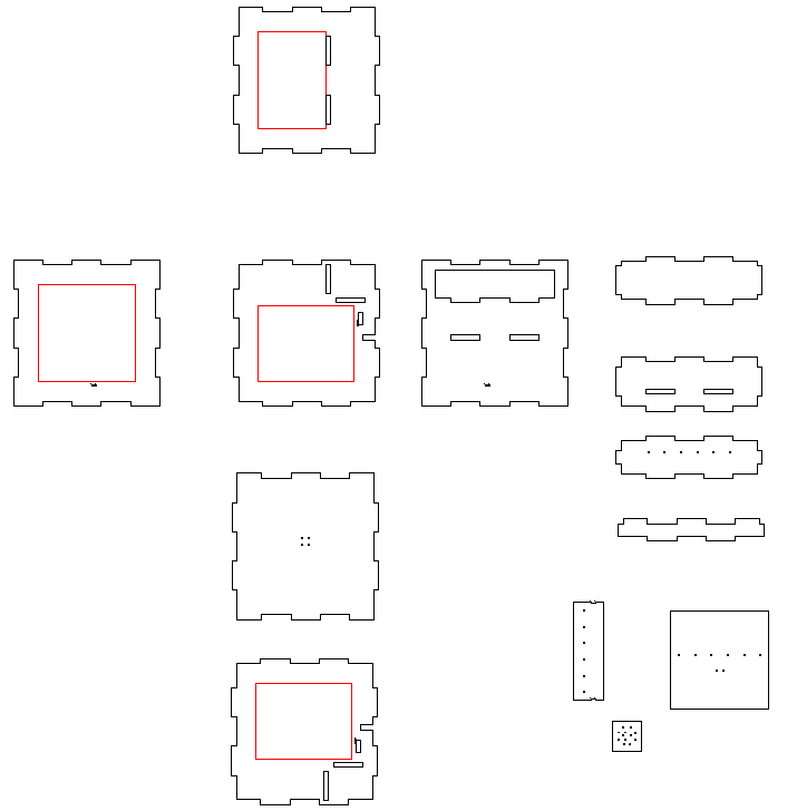

Kolejny krok na przód. Już prawie wszystko skompletowane. Jedynie brakuje:
- uchwytu
- Wrzeciona
- Konstrukcji z 18mm sklejki:D
Teraz tylko odpowiednio spasować i na cięcie( o ile się da:P)
