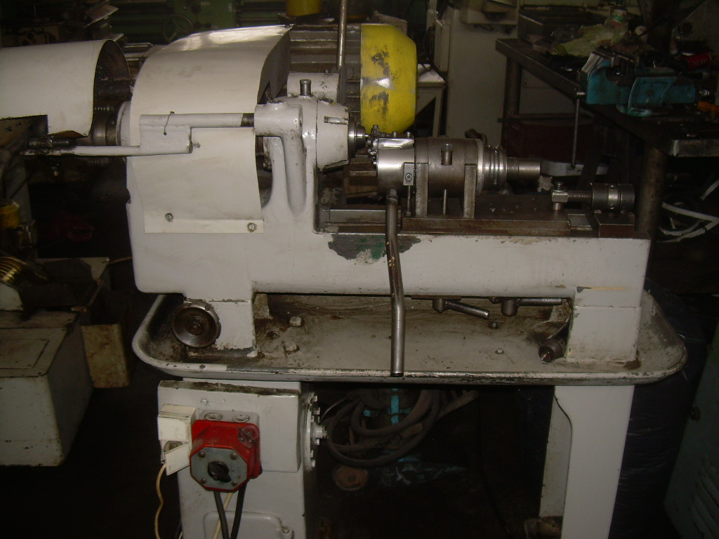

Na automacie takie detale o jakich mówi autor pójdą szybciej. I średnica 3mm nie jest problemem tu, zlecamy takie duperele komuś i wychodzą doskonale.

Napisał, że mają to być kołki montażowe, takie coś bym od razu na takim automacie toczył, po co to przerabiać, jak na tym pójdzie szybciej.

Pogodzę was :) Najlepiej by było na takim automacie ze sterowaniem cnc. Krokowiec na każdy suport i ustawianie to sama przyjemność a nie szukanie setek młotkiem miedzianym.

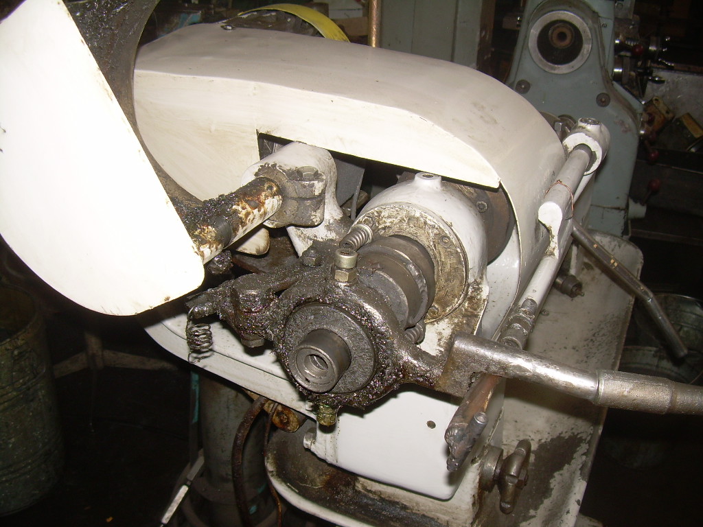

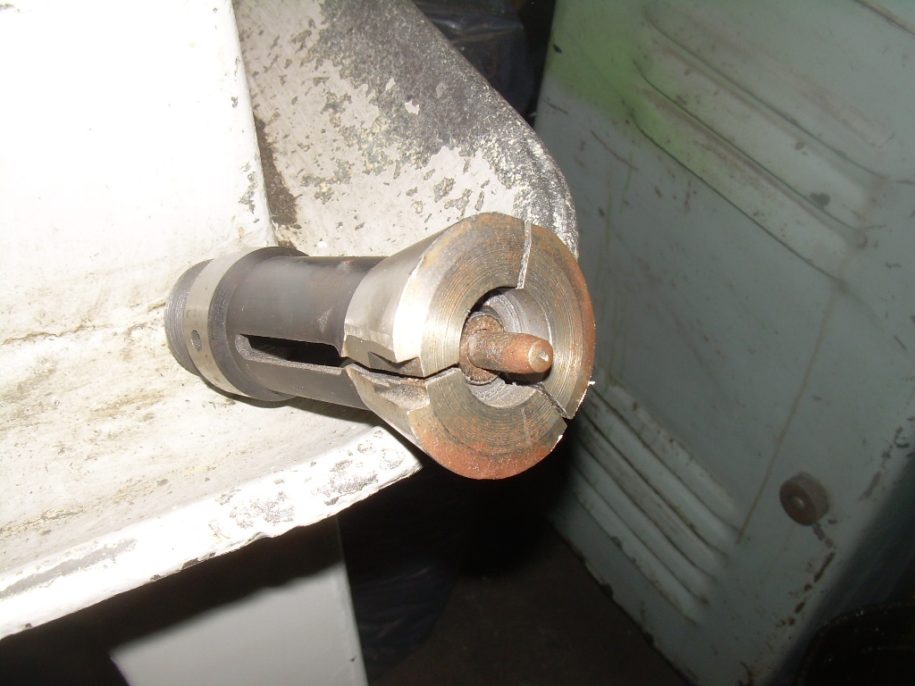

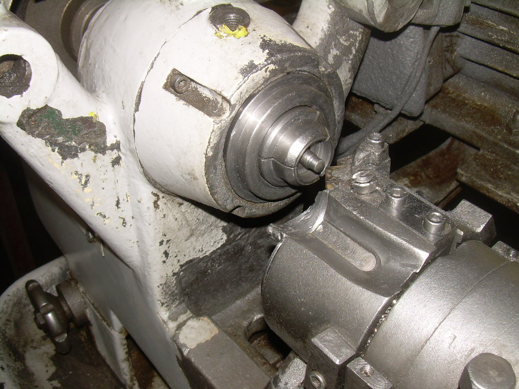

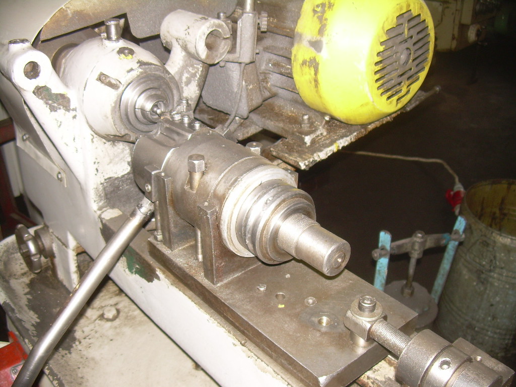

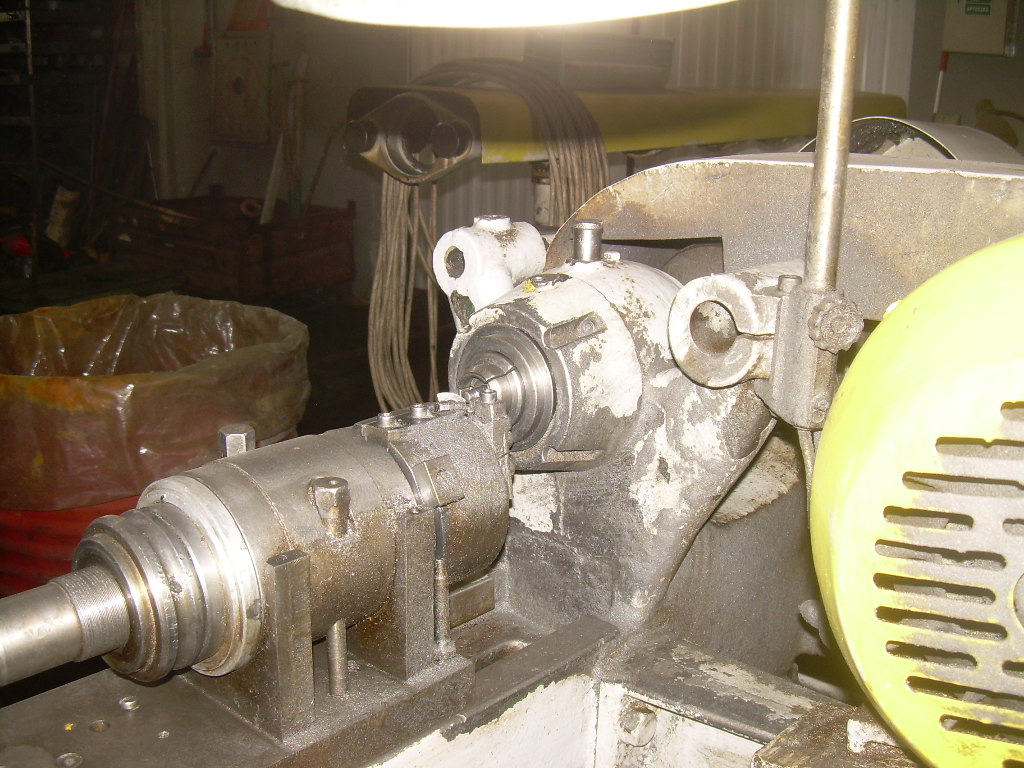

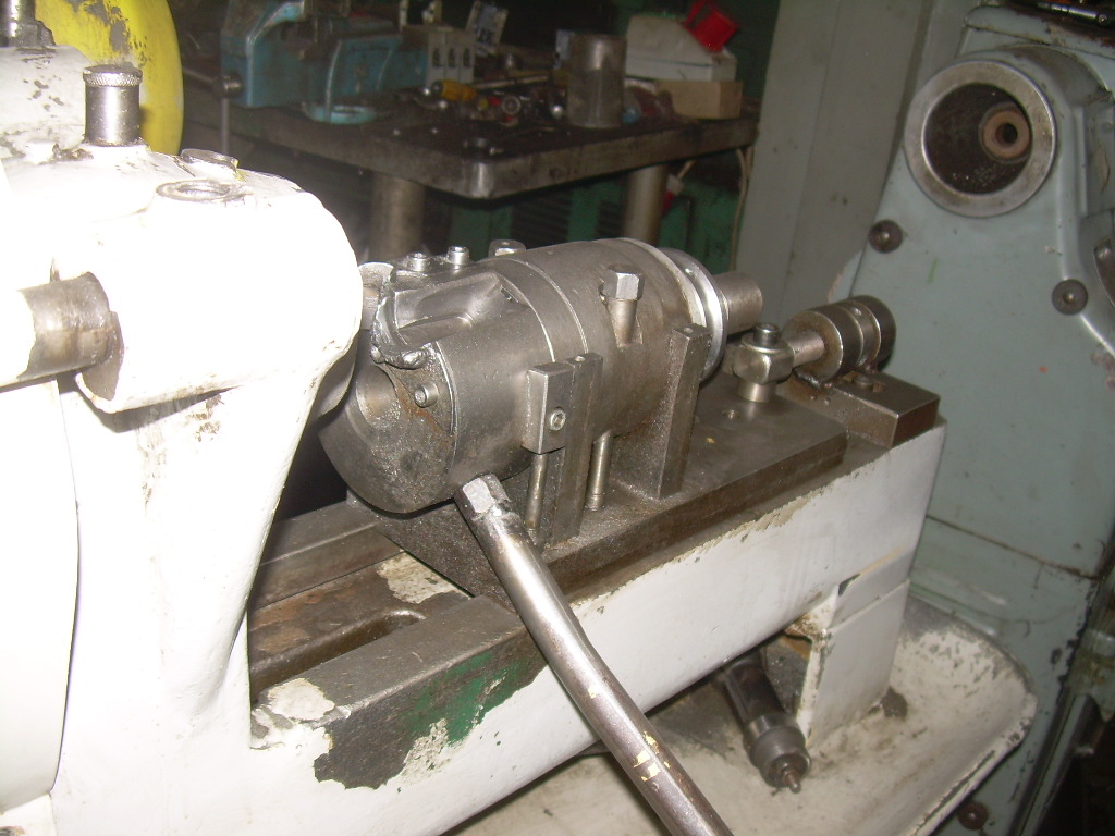

Dzięki za zainteresowanie.
a taki wynalazek http://allegro.pl/tokarka...2148801504.html tokarka automat , i cena w twoich "widełkach" .

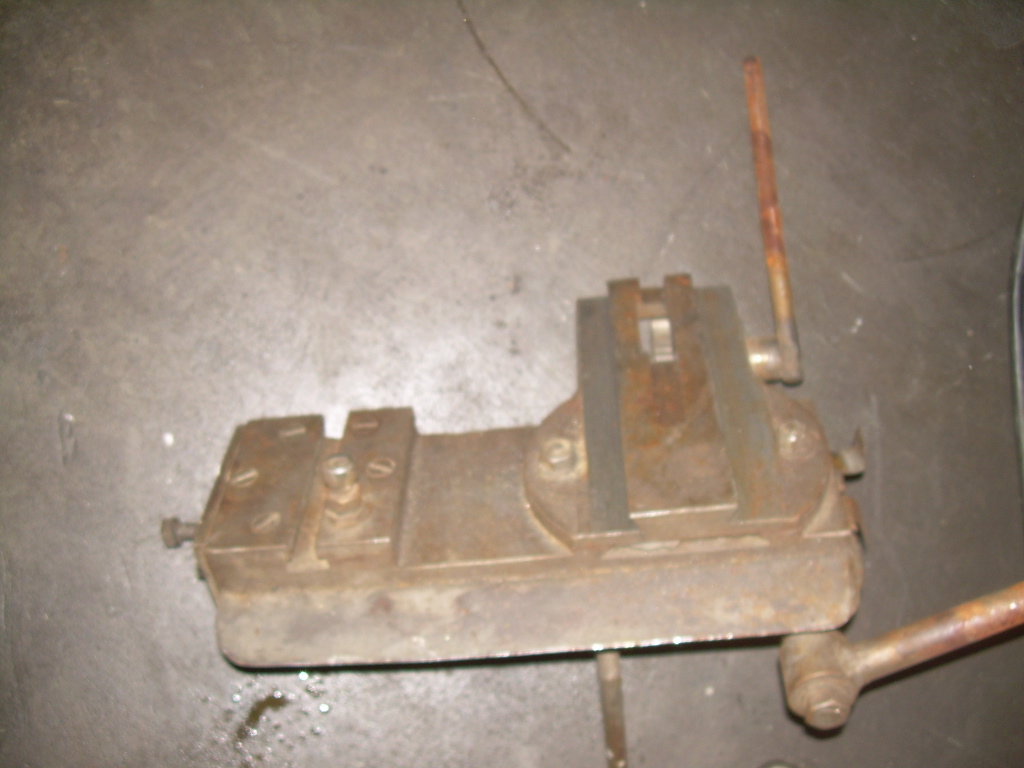

Automat może i dobry, ale mi nie jest potrzebne to oporządzenie dookoła. Kołek test prosty i z moich szacunków wynika, że będzie się toczył kilka sekund na CNC. Dojdzie jeszcze do tego proste gniazdo, też robione z pręta ale o średnicy 5mm. Chciałbym kupić coś z czego odkręcę zbędne elementy i dołożę tylko suport na prowadnicach szynowych z dwoma nożami i wiertłem. Nie chcę bawić się w remonty (poza malowaniem). Nie chciałbym też specjalnie dla takiej tokarki budować fundamentu i zwiększać przydziału mocy.
Dostałem zdjęcia i mój entuzjazm trochę opadł (ale proponowana cena też)

Post napisał: mariuszbroda » 18 lut 2012, 01:30
Dość dobrze wygląda,sztywna maszyna....silnik 4 kW do Twojej pracy za dużo,ale mało obciążony niby mało bierze,ja bym zmienił silnik na mały jakiś,
jak by gość dał to za 1500 to,moim zdaniem,bardzo warto.

Łooo 4kw na toczenie pręcików z mosiądzu 3mm to dość sporawo .Analogicznie jeśli silnik 4kw to ile waży cała obrabiarka ... Tu chyba jeden kolega podsunął dobry pomysł - lepiej już sobie zrobić od podstaw .
PS: Dobrym patentem będzie zastosowanie silnika 2 biegowego , przy drobnicy na mniejszej mocy a konkretne prace na "pełnej parze "
