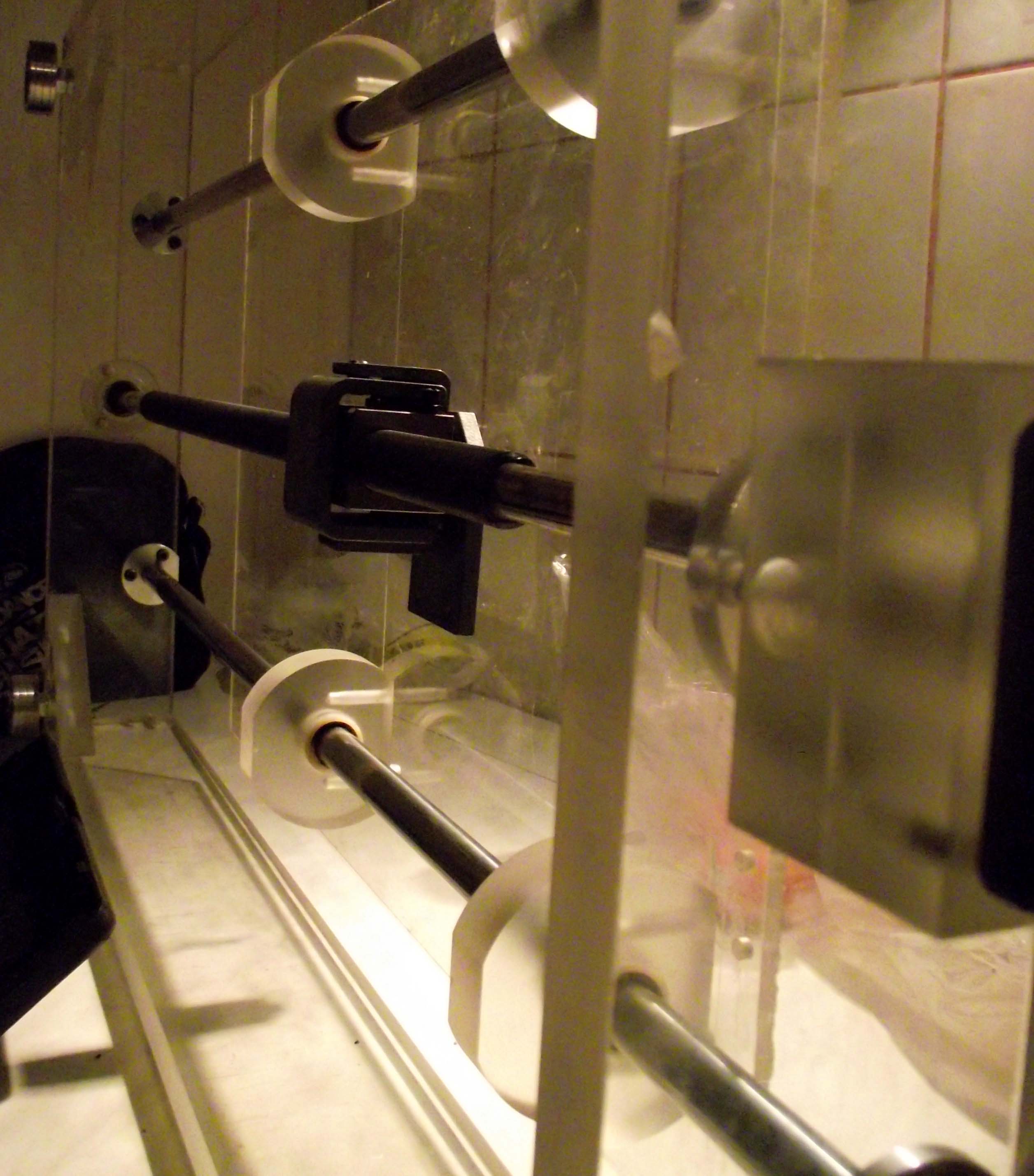

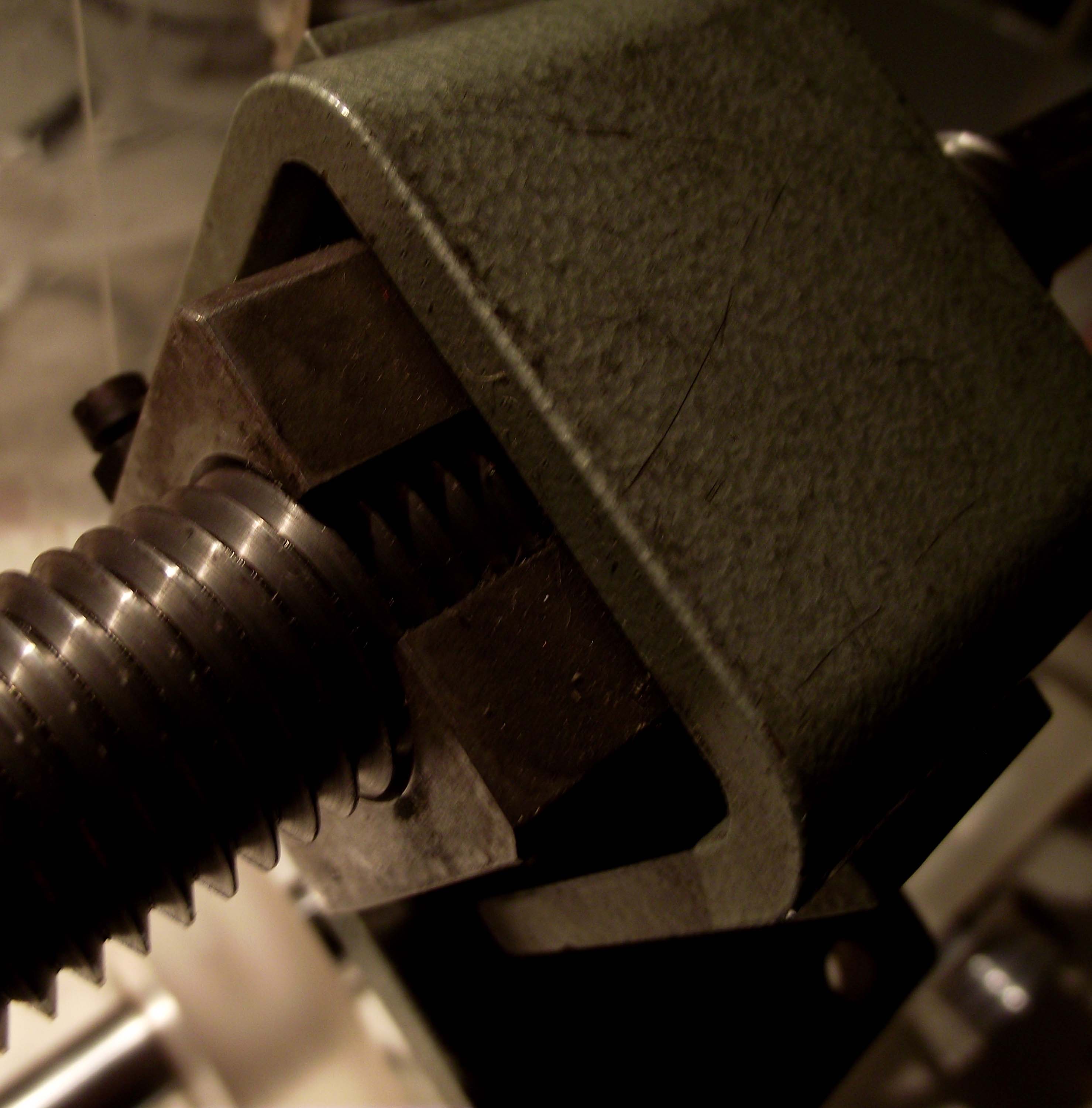

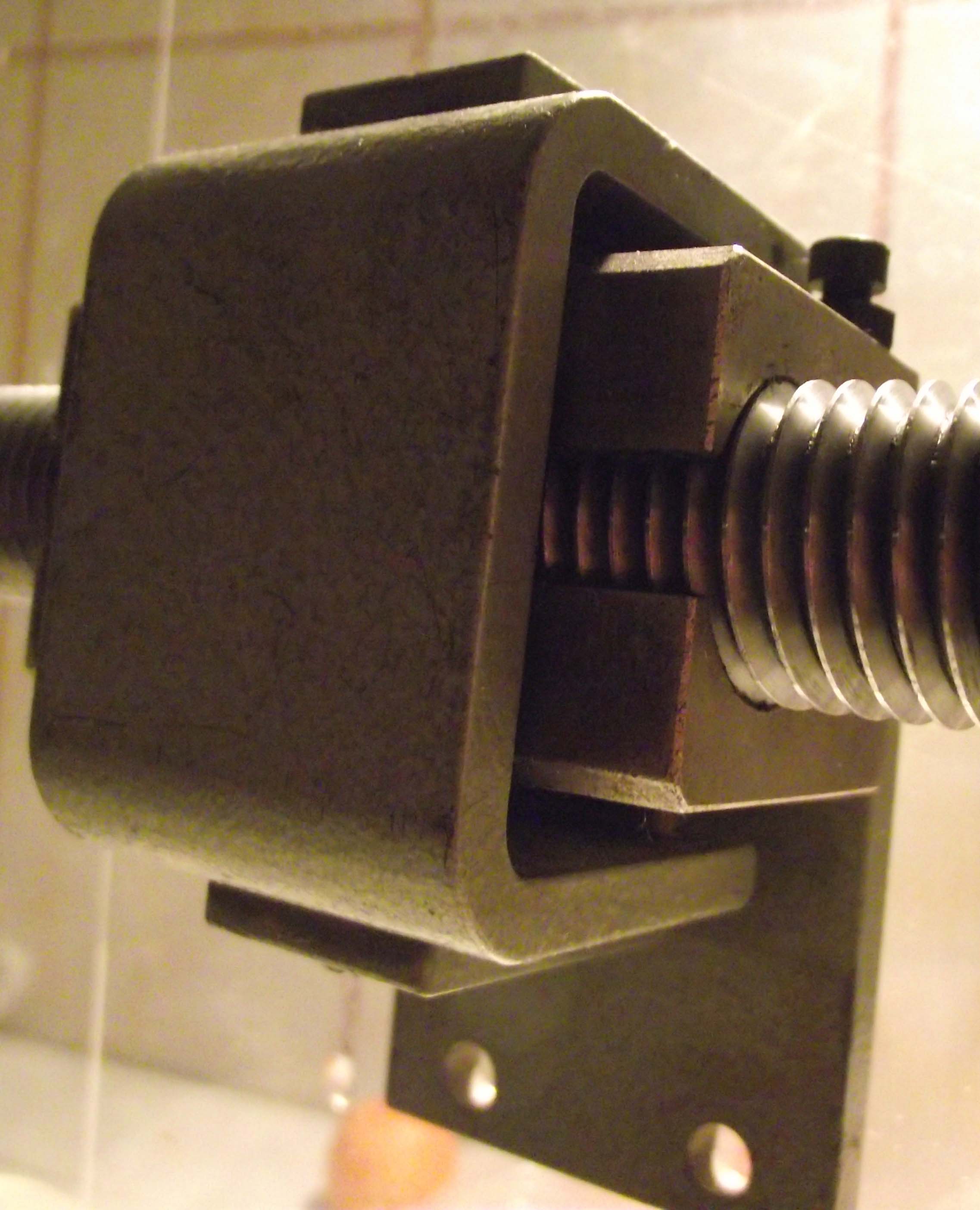

Ja do swojej frezarki użyłem śruby z gwintem dwukrotnym o skoku 5mm i nakrętki dzielonej bezluzowej - kasowanie luzu za pomocą sprężyn w obudowie nakrętki.
Całość ładnie pracuje a posuw G0 w osi Y przy silniku 0,8Nm to 1200.
Mam tylko jeden problem śruba była długa i została podzielona na dwa odcinki z myślą o wykorzystaniu ich do napędu również osi X. Lecz posiadam tylko jedną taką nakrętkę.
Czy któryś z kolegów podjął by się dorobienia nakrętki tzn nacięcia gwintu dwukrotnego w tulei z 40H lub 45H w stanie normalizowanym?
Niestety w mojej tokarce brak śruby pociągowej uniemożliwia mi wykonanie tej nakrętki.
