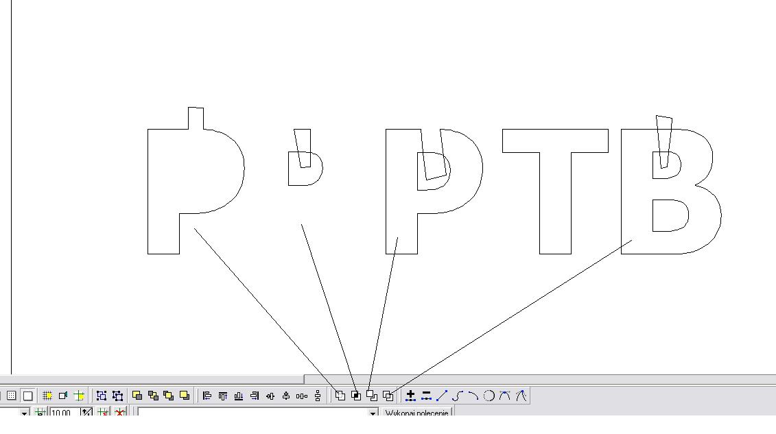

w wersji 2.8 sumowanie objektow jest wykonywane tylko na wielokatach ,a wyzej pokazane jest polaczenie litery B i C jak to jest mozliwe ?
Piotr Rakowski
Posty w temacie: 10
Posty: 2173
Post napisał: Piotr Rakowski » 01 cze 2011, 08:01
Litery te zostały wykonane opcją: "Tworzenie napisów wektorowych z fontów TTF" - środkowe "A" - przycisk na pasku bocznym. Otrzymuje Pan od razu wieloboki z liter.

Mmm za diabła mi to nie działa niżej wszystkie trzy guziki a robię tak:
- litery metodą TTF
- następnie rysuje prostokąty metodą "rysowanie wieloboków" albo zwyczajnie za pomocą prostokąta i wychodzą mi takie jaja
Co robię źle?
Litery jak dam obok siebie to ładnie się sklejają ale nic po za tym nie umie zrobić.

A gdzie tu są jaja? Pomyśl - nie zaznaczej wszystkich obiektów, tylko te, które mają być jakkolwiek łączone...

mmm czyli co mam dokładnie zrobić by połączyć wnętrze P z otoczeniem...
Wstawiam literę następnie wstawiam tam gdzie ma być połączenie kolejną figurę. jak mam ją ustawić? musi się idealnie pokrywać z liniami które mają zniknąć?
Już mi się udało :)

1. Przygotowujesz P z TTF
2. Rysujesz łącznik tak, aby pokrywał zarówno P, jak i jego środek.
3. Łączysz wnętrze P z łącznikiem metodą "dodawania" (A AND B).
4. Łączysz zewnętrze P z wnętrzem metodą "odejmowania" (A NOT B).
Oto wynik:
