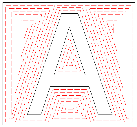

A dodatkowo - to jest początek procedury wybierania kieszeni, nawet z wyspami! Kto nie wie co to za proces niech popatrzy na poniższy rysunek. Aha - "kieszeniowanie" (wybieranie kieszeni) będzie tylko w w wersji 3.0, czyli cncCAD.
Pocketing, czyli wybieranie kieszeni z wyspą. Kieszeń, czyli inaczej gniazdo to obszar wybrany między literą, a obramowaniem (na czerwono).
