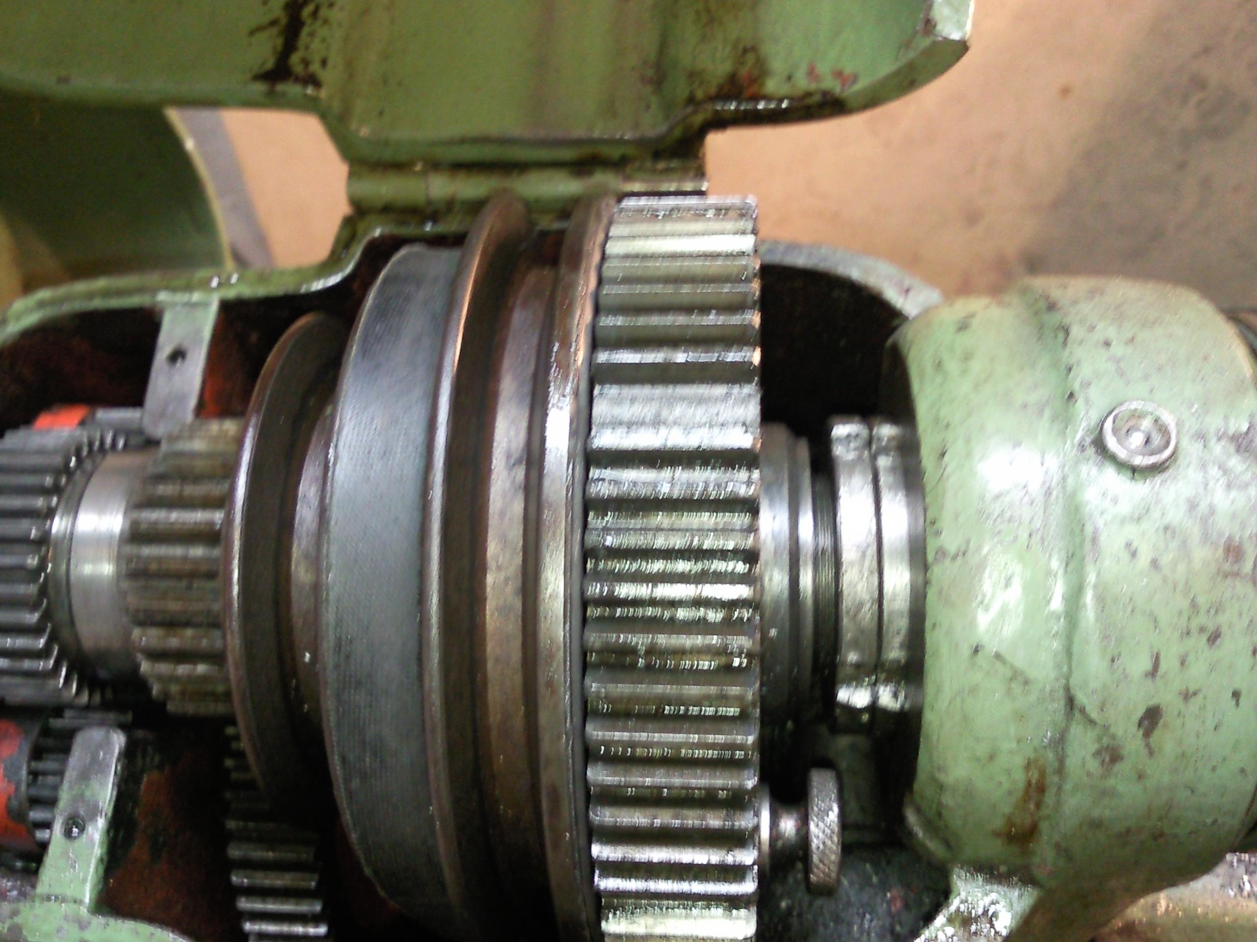

Chciałbym odgrzać temat mojej tokarki a mianowicie potrzebuje pomocy kilka odpowiedzi na pytania pomogły by mi trochę i rozjaśniło w głowie trochę już pobawiłem się nią bo raczej tak na razie mogę to nazwać .
Podczas tych prac zdarzyłem upalić kieł :oops:
wyłamałem ząb w kole nie swój ale też bardzo boli i chciałbym zapytać czy jakoś dało by się to naprawić może koledzy forumowicze mają jakieś sugestie jak ? :idea:
I chciałbym jakoś wyiskać z niej gwinty co musiał bym mieć jakie koła potrzebował bym jakie ustawienia ...

Z gwintami nie powinno być problemu. Zmierz skok śruby pociągowej najlepiej mierząc np. 10 zwojów a wynik podzielić przez ich ilość, w tym przypadku 10. Trzeba też odtworzyć schemat kinematyczny, żeby przekonać się czy wystarczy wyliczenie przełożeń wg wzoru. Sprawdź też jakie masz koła zmianowe. Być może niektóre trzeba będzie dorobić.
Co do wyłamanego zęba to powinno się dać zrobić. Będzie dużo pracy, bo trzeba zdemontować wrzeciono. Znajdę to wstawię przykłady.

znalazłem kolejny problem zęby na odboczce też są uszkodzone ale przy niej jest mniej pracy przy demontażu i dorobieniu takiego trybu
