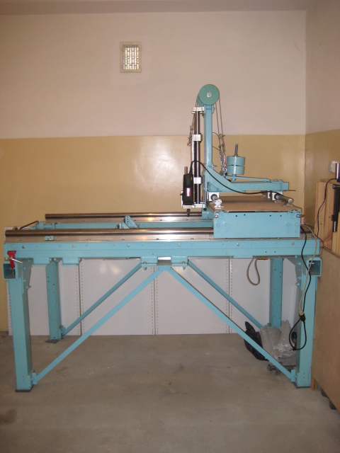

pk96 pisze:dobrze napewno musi być . żeby to pochodziło z kilka / kilkanaście lat .
I jeszcze mam takie pytanie czy ten frez może obrabiać w taki sposób ? poruszając się do przodu (powoli) gdy element się obraca??
Kolego zrobiłem sobie taką kopiarkę, ale jest dużo zmiennych które trzeba brać pod uwagę. M.in. w w jaki sposób ma to frezować . Są duplikatory na zasadzie huśtawki - wtedy nigdy nie uzyskasz prostopadłych rowków itd. Są one dobre do ogólnego nadania zewnętrzego kształtu . np. tu: http://www.wood-carver.com/ , http://www.eowca.com/caneplans.html
Piszę tu o duplikatorach posiadających wrzeciono jak CNC.
Są też duplikatory posiadające jako element tnący - okrągłą piłę - fleksa , fleksy a kopiałem jest okrągła tarcza rozmiarem równa tarczy fleksa. http://www.stripersonline.com/t/448736/ ... athe-or-so
Ja zrobiłem takie cóś i myślę że wytrzyma ze 100 lat bo zrobiłem to toporne ( bez żadnego projektu i z tego co miałem - większość ze złomu) mogę tu frezować prostopadle .

To co by było według was najlepsze do kopiowania trzonków do siekier?
Bo ja zbaraniałem .
Chciałem zrobić prostą maszynę
Jeden włącznik :posuw
drugi : właczanie frezarek
trzeci : obracanie elementów.
Frezarki miałyby być przymocowane do stelarzu z obciąznikiem , żeby chodziły jak wahadło .
Wszsytko połączone do prowadnicy liniowej . Która by napędział (tutaj jeszcze nie wiem co (może jakaś slimacznica ?) a do obracania elementów uzył bym jakiś kół zebatych napędzanych przez silnik z motoreduktorem ?
Ale chciałbym żeby ktoś z forum się wypowiedział i pomógł mi doradzić co by było lepiej itd. Tak żeby było dobrze

zrób coś na zasadzie tej pierwszej maszyny w w/w filmiku.
Później i tak musisz szlifować to na szlifierce taśmowej . Wpis w youtuba BELT GRINDER i już. Niestety nie jesteś w stanie za pomocą duplikatora uzyskać idealny gładki kształt przedmiotu, tym bardziej że materiał jaki potrzebujesz do wykonywania trzonków do siekier i młotków to w więszkości buk ewentualnie klon.
Zobacz na wyżej jaki link wkleiłem o forum wędkarskim - tam jest maszyna do robienia woblerów - coś podobnego do tej maszyny do robienia śmigieł.

A nie da się zrobić takiej żeby uzyskiwać gładkie powierzchnie ? oczywiście nie idealnie gładkie .
A może zamiast frezów zrobiłby z tym krążkiem ściernym ??

Przemyślałem sobie wszystko i zrobię tak :
że elementy będą się obracały poprzez jakiś silnik z motoreduktorem a posuw będzie ręczny tak chyba będzie najlepiej , jak coś zmajstruje to wrzuce zdjęcia i ocenicie co można zmienić ulepszyć.
