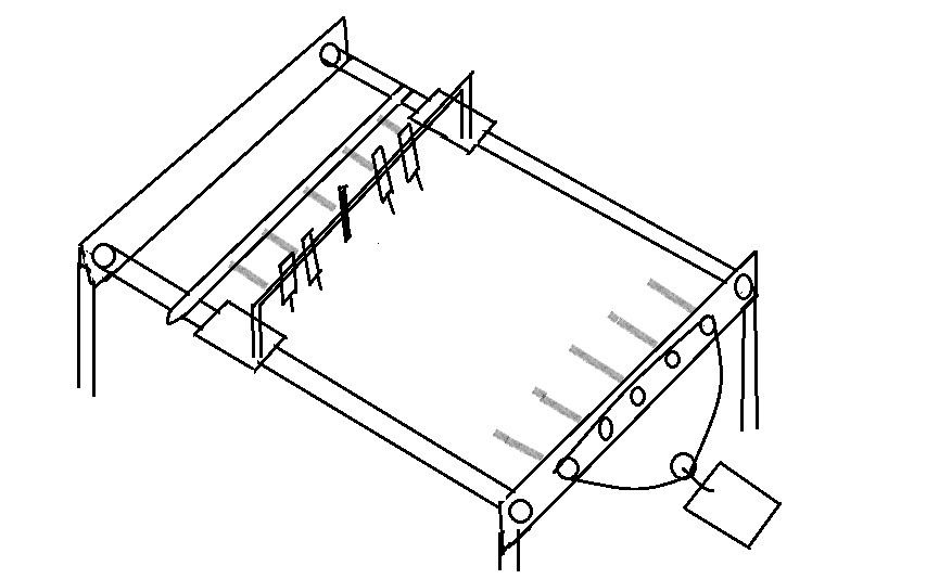

Na wstępie chciałem napisać że jestem laikiem i chciałbym sobie zrobić maszynę sam.
Chciałbym zrobić frezarkę do elementów bryłowych .(chciałbym na niej robić) Tralki , style do siekier , style do młotków, itp.) I prosiłbym o pomoc fachowców jak takową frezarkę sprawnie wykonać. Elementy jakie będę chciał wykonywać to : długości od 15cm do 120cm , średnica od 2cm do 12cm . Frezarka żeby miała 1 kopiał i 2 lub 4 wrzeciona do kopiowania.
Myślę że pole robocze musiało by być :
1400mm x 950mm .
Teraz zwracam się z pytaniem do was. Jak powinna wyglądać podstawa z ruchomymi kiełkami ? w jaki sposób powinny poruszać się wrzeciona ? chciałbym zrobić posuw i obracanie się elementów na kołach zębatych . posuw i obracanie na 2 osobnych silnikach . prędkości obracania i posuwu dopasował bym sobie poprzez przełożenia na kołach.

Post napisał: pk96 » 09 lis 2011, 21:23
zamieszczam szkic wykonany na szybko w paincie

Post napisał: pk96 » 09 lis 2011, 22:37
znalazłem , ale ja bym chciał żeby to było bardziej zmechanizowane . posuw wrzecion też automatyczny wraz z obracaniem się elementów obrabianych . Maszyna potrzebna do produkcji 1000szt dziennie (takie założenie) i nie chciałbym ręcznie tego prowadzić .

Post napisał: pk96 » 10 lis 2011, 11:15
dlatego proszę was o pomoc .
To nie będzie FREZARKA CNC
Będą 3 włączniki do:
Frezarek
Do posuwu (frezarki posuwające się do przodu)
Do obrotu obrabianych elementów i kopiału.
Sobie tak myślę żeby frezarki do przodu jeździły na szynach liniowych . tylko nie wiem jak zrobić napęd żeby był stosunkowo wolny .

Post napisał: skrzat » 10 lis 2011, 11:18
pk96 pisze:tylko nie wiem jak zrobić napęd żeby był stosunkowo wolny .
jak ma byc tanio i dobrze to wystarczy silnik krokowy sterowany np przez plc

Post napisał: pk96 » 10 lis 2011, 11:43
dobrze napewno musi być . żeby to pochodziło z kilka / kilkanaście lat .
I jeszcze mam takie pytanie czy ten frez może obrabiać w taki sposób ? poruszając się do przodu (powoli) gdy element się obraca??

Post napisał: ursus_arctos » 10 lis 2011, 14:56
Skoro to jest kopiarka, a posuwy nie muszą, z tego co rozumiem, być idealnie zsynchronizowane, to można
a) dać małe silniki DC z przekładnią i PWMem do regulacji
b) silniki krokowe z prostym sterownikiem i generatorkiem typu NE555 do zadawania prędkości
