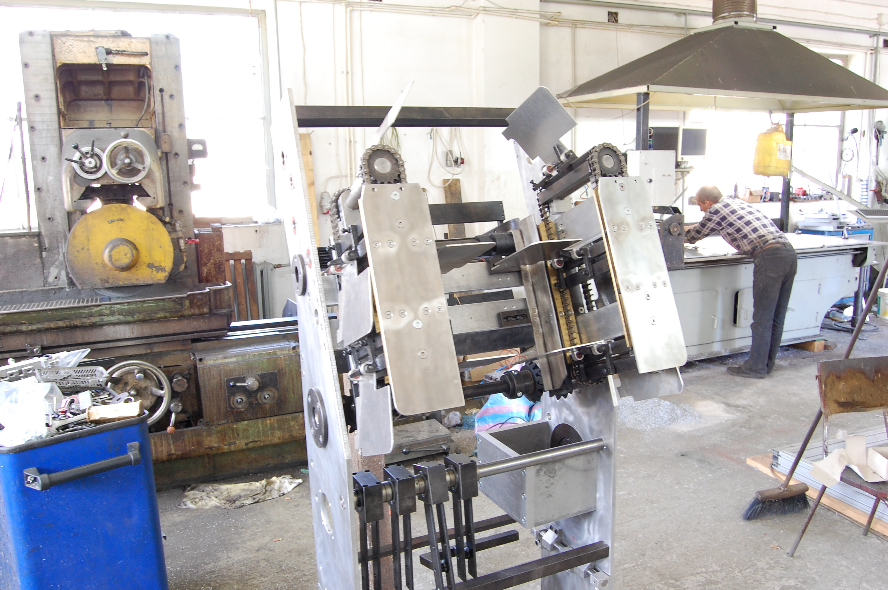

[ Dodano: 2011-10-09, 20:47 ]
Tu ma Kolega przykład naszej seryjnej roboty.
Seryjna ,bo dwa lata temu robiliśmy podobny a to rzadkość
