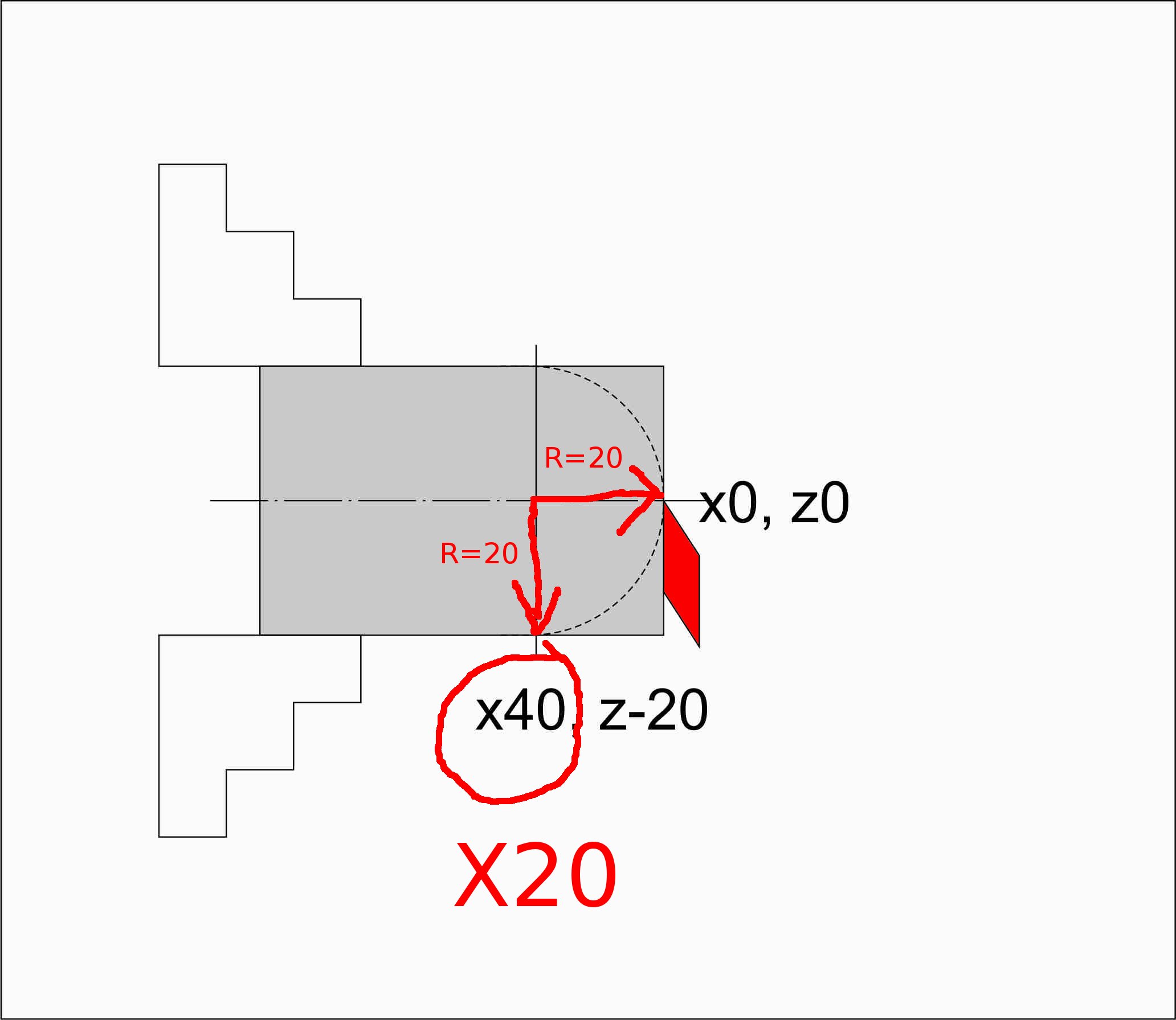

Post napisał: GRI69 » 02 wrz 2011, 22:05
Dziękuję, ale czegoś nie kumam
przecież jeśli w programie wpisuję x20 to mam uzyskać średnicę pręta po toczeniu fi 20
a wg twojego rysunku uzyskam wtedy fi 40
o co chodzi?
może mam źle ustawione jakieś parametry w Machu
w opcjach toczenia mam odhaczone radius

Post napisał: KAJOS » 02 wrz 2011, 22:22
No właśnie na ekranie miałeś x 40

Post napisał: kamar » 02 wrz 2011, 22:24
x40 i ma dzialac chyba ze masz zle poustawiane

Post napisał: tuxcnc » 02 wrz 2011, 22:35
GRI69 pisze:może mam źle ustawione jakieś parametry w Machu
Może masz, ale w tym to Ci nie pomogę.
Uważam za kompletny debilizm program, w którym ten sam parametr można ustawić w pięciu okienkach, chociaż nie jest potrzebne ani jedno, bo sam G-kod określa jednoznacznie ścieżkę narzędzia.
Ja korzystam z normalnego programu, w którym żadnych kretyńskich okienek nie ma.
Kod G3 x20 z-20 r20 f200 nakazuje maszynie wykonać ruch po okręgu o promieniu 20, zaczynając z bieżącego położenia (X0Z0), a kończąc w X20Z-20.
Ponieważ obrabiany pręt się obraca, to to co jest w tej chwili na X20Z-20 po pół obrotu będzie na X-20Z-20, czyli jak promień 20, to średnica 40, co powinno być dla Ciebie oczywiste, jeśli się chcesz brać za toczenie czegokolwiek na czymkolwiek.

Post napisał: kamar » 02 wrz 2011, 22:48
Kolego tuxcnc, to jest tokarka . A każda normalna tokarka os x ma / 2 coby po dodaniu milimetra zbierala milimetr ze srednicy a nie dwa.

Post napisał: tuxcnc » 02 wrz 2011, 23:02
kamar pisze:Kolego tuxcnc, to jest tokarka . A każda normalna tokarka os x ma / 2 coby po dodaniu milimetra zbierala milimetr ze srednicy a nie dwa.
Wszystko jest pięknie póki taką kulkę jak w przykładzie toczysz, ale nie trudno sobie wyobrazić sytuację, że R będzie w tej samej osi co X.
Prosty przykład
Kod: Zaznacz cały
G7
G1X0Z0F200
G1X10
G2X20R2.5
Pomiędzy X10 a X20 jest 2*2.5=5 !
Łapiesz o co chodzi ?

Post napisał: GRI69 » 02 wrz 2011, 23:12
dziękuję za pomoc
miałem w ustawieniach toczenia odhaczony radius i przez to wynikał błąd
x 40 i teraz wychodzi dobrze
