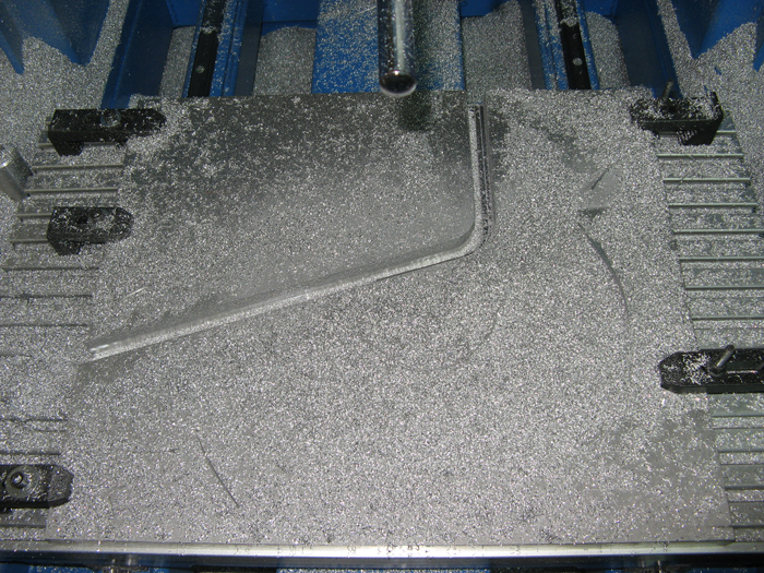

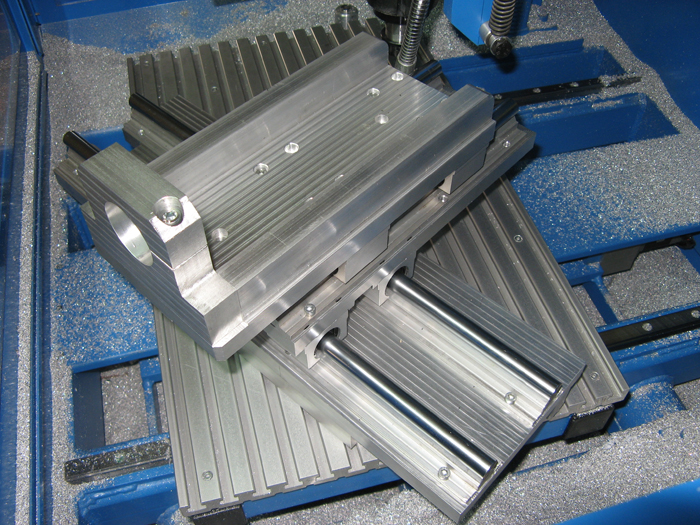

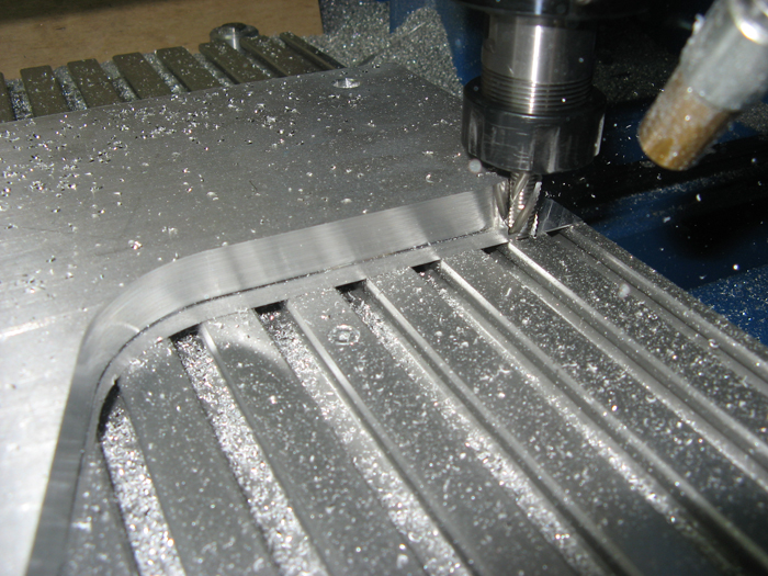

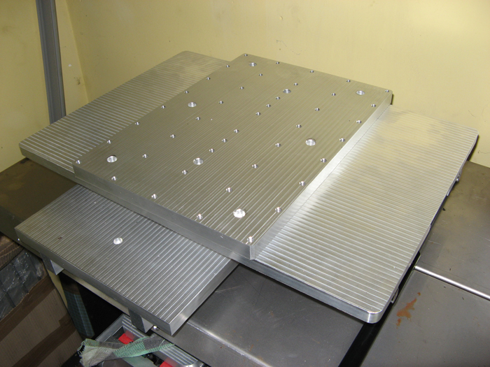

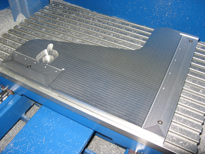

Kolejne postępy..
Stolik już gotowy ,owiercony który wzmocni całość ..
Elementy osi X i Z już przymierzone..
Ostatni ważny element a raczej 2 to boki które będą spinać oś X/Z oraz Y w całość ..
Przy okazji film z frezowania .

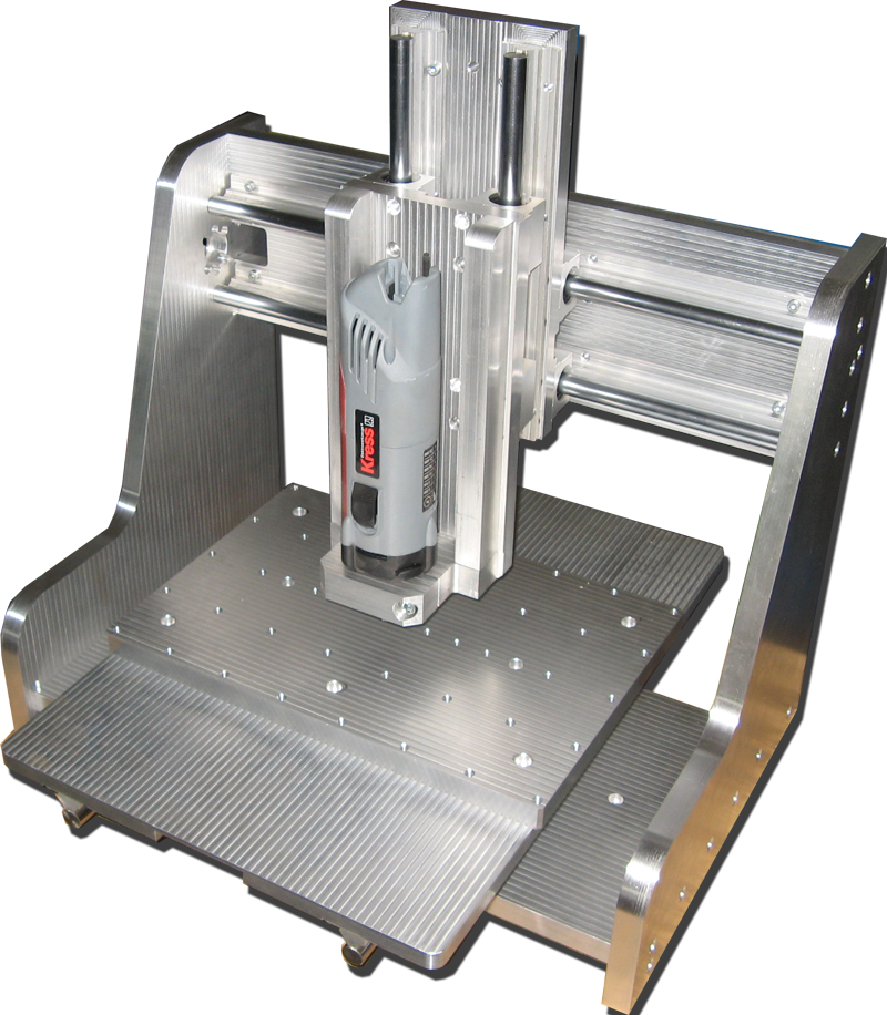

Maszyna jest szeroka na 500 mm , element podbudowy stolika jest 500 mm reasumując potrzebujemy na biurku miejsca około 500x500 mmsmouki pisze:gmaro, nie chodziło mi o to że to się ciągnie, tylko jest to strasznie potężne jak biurko, stąd to pytanie moje. Chyba że są to zdjęcia jakiejś maszyny międzyczasowej

Około 40 kilosmouki pisze:a ciężar? przez biurkową frezarkę ja rozumiem coś takiego
Kolejny krok udało się poczynić maszyna powiercona i poskładana z klocków .
Teraz montaż śrub ...
