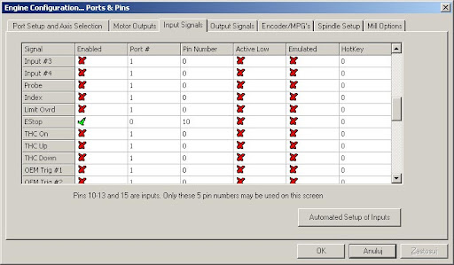

Help pomocy
Podpiąłem sterownik i słychać kliknięicie i silniki się jakby blokują i słychać lekki syk.
Co mam zrobić żeby była jakaś reakcja, jak ustawić macha3??
Tego się właśnie bałem, że nie poradzę sobie z ustawieniem elektroniki.
Proszę o radę co można i jak trzeba zrobić.

Post napisał: smouki » 19 maja 2011, 16:04
może e-stop się załącza, jak silniki syczą to nic strasznego, ale w ustawieniach przestaw activ dla e-stop,
poczytaj pdf, może coś wychaczysz

Post napisał: mefiu » 19 maja 2011, 16:32
Active low/high?

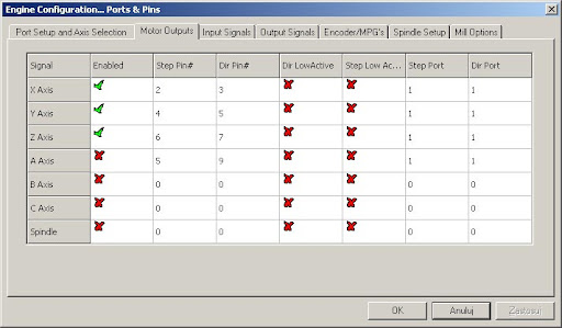

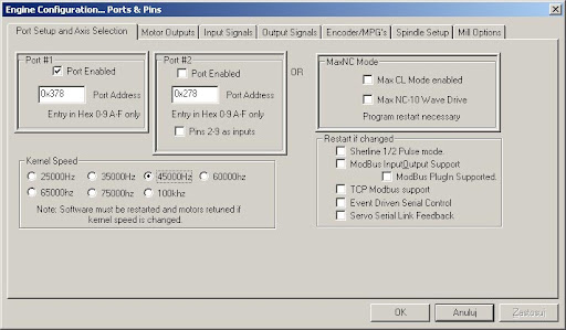

Post napisał: popik10 » 19 maja 2011, 22:11
Panowie tak to wygląda w machu:
Porty i piny przypisane według instrukcji sterownika.
Sterownik ponoć zachowuje się właściwie - według sprzedającego - czyli odpowiednie kontrolki palą się w odpowiednim czasie (zresztą tak jak mówi instrukcja)
nie mam pojęcia w czym rzecz?
