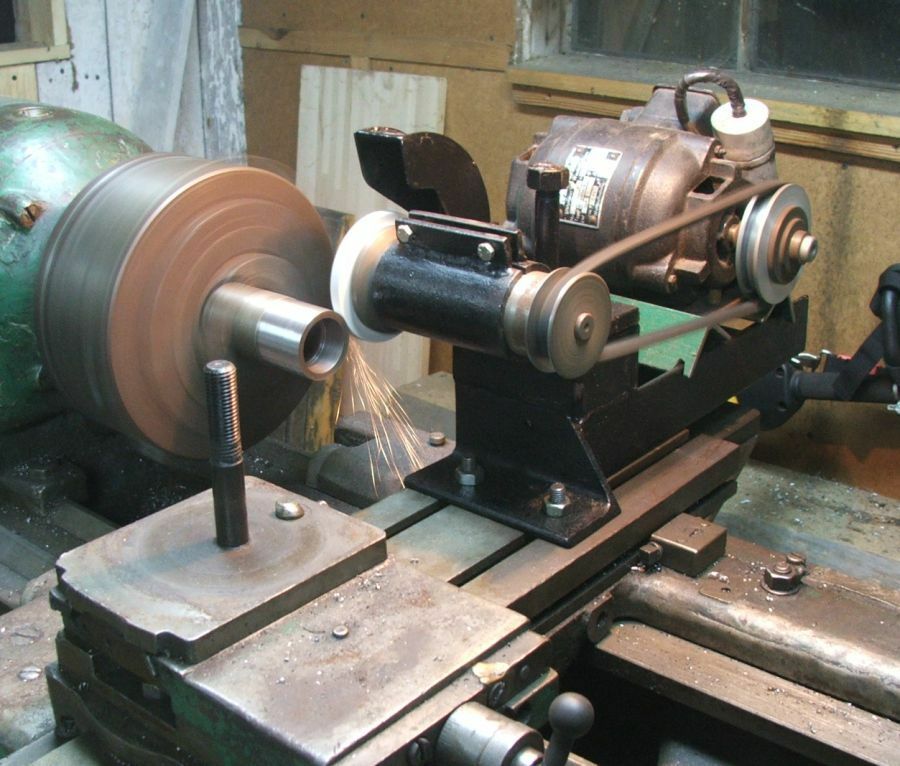

O tyle, szlifowanie wałków na tokarce, tarczą szlifierską to utopia :)
Jeśli wyobrażasz to sobie, tak, jak ja w młodości ;) ( ilustracja poniżej )
To możesz zapomnieć o jakichkolwiek akceptowalnych efektach ;)
O wiele dokładniej przeszlifujesz wałek papierem ściernym ( na tokarce ), tylko powoli i umiejętnie :)

Powiem tak, szlifowanie na tokarce nie będzie oczywiście takiej jakości jak na dedykowanych maszynach i do produkcji, zwłaszcza seryjnej się nie nadaje
ale dla naszych potrzeb jest często wystarczające, nawet do "produkcji" różnych narzędzi i przyrządów, co widać najbardziej na stronach zwłaszcza amerykańskich amatorskich wykonawców różnej maści silniczków i mechanizmów, gdzie pomysłowość zastępuje przemysł.
http://wn.com/Grinding_valves_on_the_CL ... _tubalcain
http://www.wefalck.eu/mm/tools/ww/wwlathe.html
http://www.cuttingedgecnc.com/raptor.htm
http://s-86.com/s-lathe.html
http://www.homemodelenginemachinist.com ... ic=11371.0
http://www.flickr.com/photos/29941724@N08/3443677752/#/
http://www.craftsmanshipmuseum.com/KnappCol.htm
A, że jednak się tego sposobu używa, może świadczyć oferta różnorakich typów
http://www.indiamart.com/mahnotspindles ... ndles.html
http://www.directindustry.com/prod/dyna ... 50865.html
http://www.mahnotspindles.com/deepbore1.html http://www.mahnotspindles.com/spindlehead1.html
poza tym niektóre operacje byłoby ciężko wykonać innymi metodami,
http://sites.google.com/site/dannympwil ... tionpart12.
oczywiście wynik naszego szlifowania zależy od w zasadzie dwóch czynników:
- sztywności i dokładności samej szlifierki, wyważenia ściernicy, oraz podstawy czyli suportu,
- jakości i twardości samego szlifowanego detalu, o czym często zapominamy chcąc na miękkim materiale uzyskać powierzchnię właściwą twardszym hartowanym materiałom, oraz jego mocowania.
