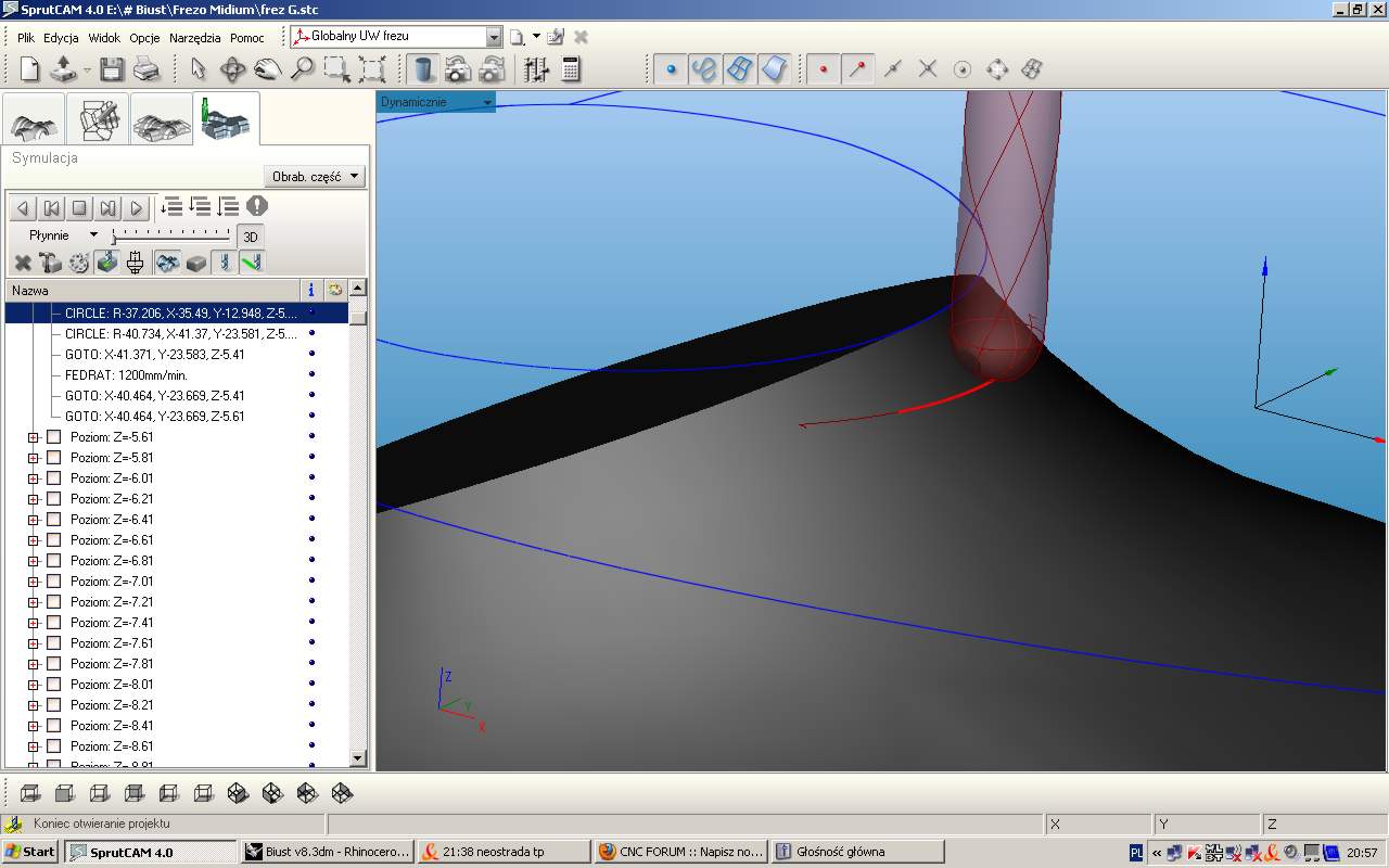

Dawno temu spotkałem się opinią że SP potrafi zagłębić się w obrabiany model głębiej niż powinien. Nie zaprzątając sobie tym głowy tłukłem formy do termoformowania dopóki klient nie zauważył że okrąg pod skosem nie jest okręgiem tylko elipsą. Na szczęście moje jest wyrozumiały. Dobra, do sedna i ku przestrodze... nielicznych użytkowników tego softu.
Używam starej wersji 4-ej więc nie wiem czy błąd ten pojawia się w najnowszej, bodajże 2007.

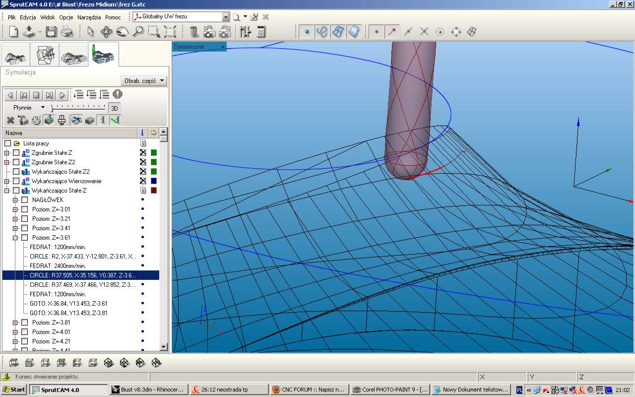

Błąd dotyczy wykańczania po stałym Z. Na screenie widać ścieżki oraz puste powierzchnie poniżej. Przywiązujcie wagę do tego to nie graficzne chochliki jak ja myślałem

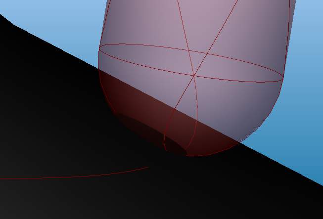

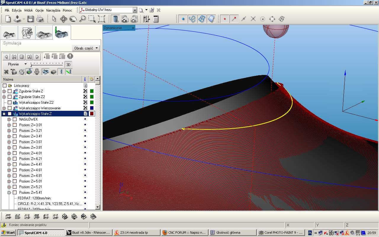

Tutaj dopiero widać że obrabiana powierzchnia jakimś cudem na część wspólną z frezem. Naddatek +0.02
Zbliżenie

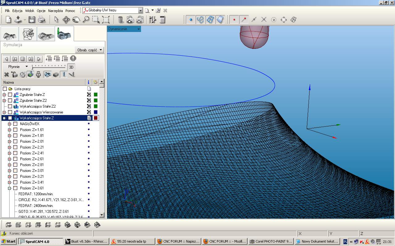

A tak wyglądały modele bez "skórki" które wrzucałem do SC. Uwagę należy zwrócić na ilość "linii nośnych" w sumie i tak dość sporo.
ROZWIĄZANIE, pierwsze które nasunęło mi się na myśl. ZAGĘŚCIĆ , rezultat poniżej
Upakowałem tego trochę ale zadziałało.

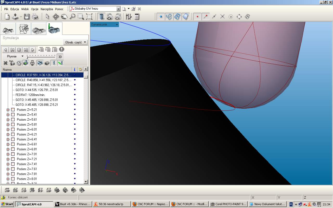

Tu widać wcześniej wspomniany naddatek
Mam nadzieję że to komuś pomoże a przynajmniej zwróci jego uwagę na ten błąd. A jeśli ktoś bardziej wdrożony w obsłudze SP zna szybsze rozwiązanie to niech się podzieli.

Jest jeszcze 1 opcja. sam miałem podobny problem, że narzędzie z niewiadomego powodu zrobiło nawiercenie. Rozwiązaniem jest:
zakładka parametry włączona opcja oczyść płaszczyzny oraz zmniejszenie odchyłki ze standardowej 0.02 do 0,005.
Powinno zadziałać
Problem wynika z dokładności generowania detalu.
