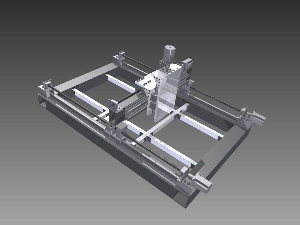

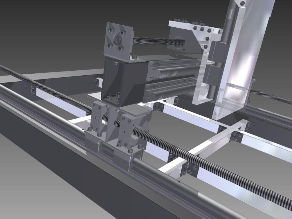

Ja bym te śruby przesunął z dołu (jak radzi bartuss1) jak najbliżej prowadnic. Pomyśl jaka dźwignia tam powstaje na łożyskach. Jak dasz silniki 3Nm to śruba pociągnie grubo ponad 100kg + dźwignia i na szybkich nawrotach łożyska jak nie trzasną od razu, to pewnie długo nie pożyją. Na belce z kolei jakiś mały ten rozstaw zrobiłeś - nieproporcjonalny do reszty. Rozwiązanie z śrubą obok prowadnic jest ok, ale to powinno być odwrócone, żeby osiągnąć jakiś korzystny efekt (np. przy zablokowaniu freza).

Brakowało mi czasu w tym tygodniu ale wreszcie poprawiłem projekt. Dziękuję za wszystkie uwagi jakie dotąd zasugerowaliście. Na parę rzeczy nie zwróciłem wcześniej uwagi.
Tak więc przeniosłem napęd na górę. Teraz pod belką bramy zamiast prostokąta jest wzmocniony ceownik (łatwiejszy montaż elementów), jak będzie trzeba doda się więcej wzmocnień. Sam ceownik jest krótszy i sama belka bramy jest "wyśrodkowana". Daje to trochę większe pole robocze. Profile ramy również trochę urosły. Jak sugerował bartuss1 konstrukcja powinna byś masywniejsza.
Mam nadzieje że budowa ruszy w przyszłym tygodniu
Tak się jeszcze zastanawiam, czy jest szansa sprzedania późniejszej sprzedaży tej maszyny

Zdaje sobie z tego sprawę, dlatego w kocowym wykonaniu będzie to jakiś zamknięty profil, teraz tylko ze na to że nie chciało mi się bardziej modelować tego elementu zostało samo U.
A co do łączenia blach to jest tak jak zaznaczyłeś na rysunku, tam na zdjęciu jest jedna mało widoczna śruba jak się przyjrzysz

Do wykonania frezarki planuję zastosować śrubę trapezową. Tylko nie wiem o jakich parametrach była by najlepsza. Zastanawiałem się nad śrubą 16x4. Co byście zaproponowali?

Jeśli mogę wtrącić swoje 3 groszę, to zgadzam się z opinią bartussa one.
Kolega nie popełnia podobnych błędów co ja. Rama skręcana i za słaba w stosunku do suportu Z. Skończy kolega maszynę i będzie miał ten sam problem co ja. Ja aktualnie swój poprawiam pod linkiem:
https://www.cnc.info.pl/topics60/moja-n ... t24199.htm
Jedyne co mogę powiedzieć pozytywnego na ramę z profili alu to to, że takie profile są elegancko wykonane wymiarowo. Nie to co stal. Skręcanie proponuję zamienić na spawanie. Są firmy które specjalizują sie w spawaniu aluminium. Generalnie proponuję stal.
Moja belka jest z 2-ch profili aluminiowych 50x50x5. I z moich doświadczeń jedynie gwinty M4 da się nieukręcić ręcznie w ściance 5mm aluminium - stąd u mnie tyle ich podpiera podporę wałka. M5 ukręcisz ręcznie szybciej niż myślisz. Więc jak tu uzyskać porządną ramę skręcaną na takich gwincikach?
Z moich doświadczeń, jak kolega wykona do tego plotterka solidną ramę oraz poprawi te silniki, będzie kolega 100% zadowolony.
