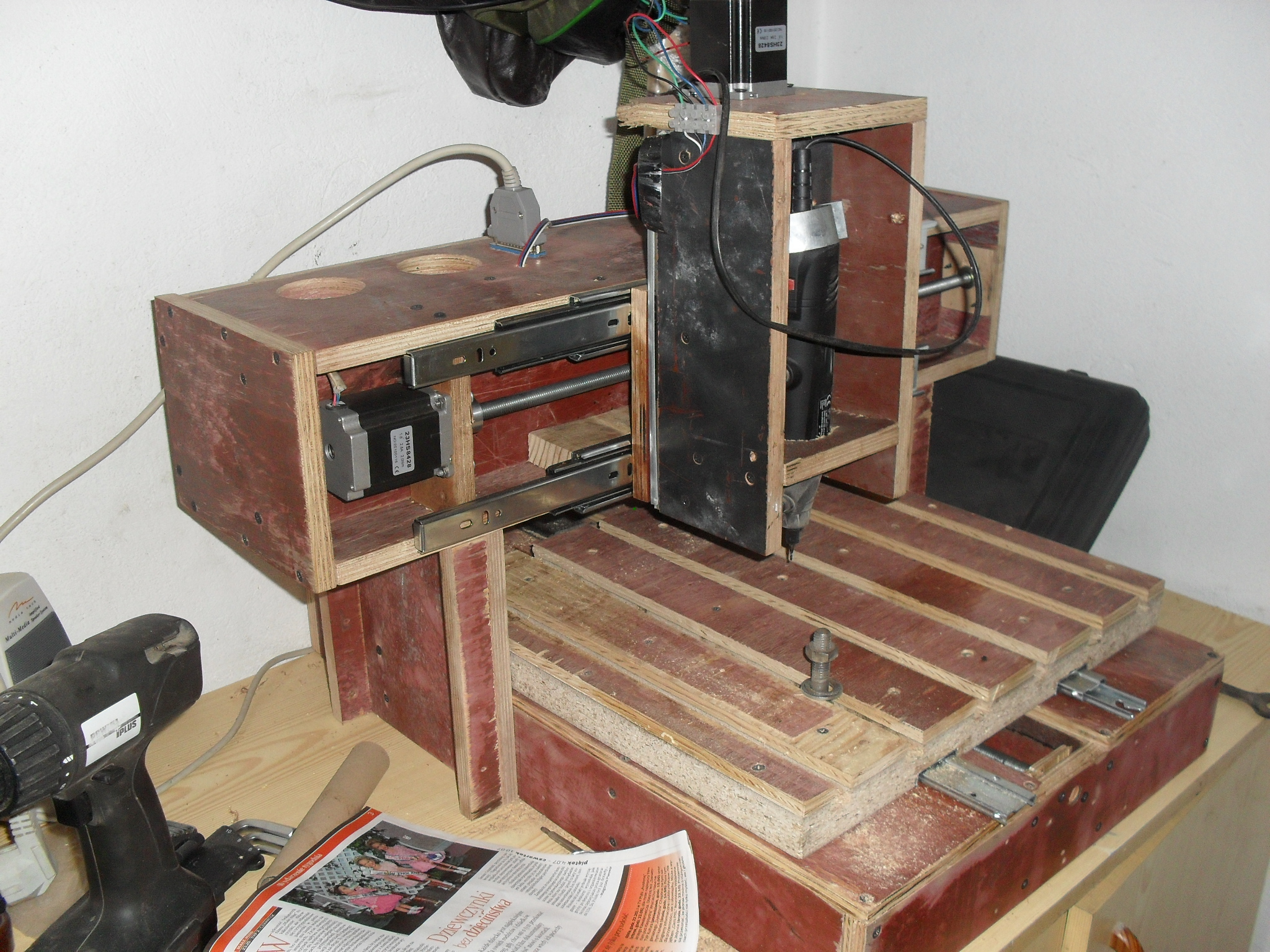

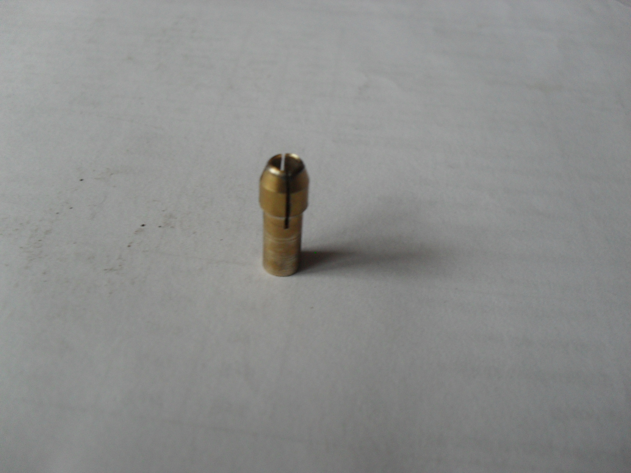

Witam!
Dawno nic nie pisałem w tym wątku ale prace ciągle idą do przodu narazie w kwesti programowania. Mam tylko jeden mały problem a mianowicie z uchwytem wrzeciona. Chodzi mi o ten element pokazany na zdjęciu. Jego żywotność jest bardzo krótka i tu moje pytanko czy są gdzieś takie elementy tylko z twardszego materiały albo jak przerobić uchwyt aby pominąć ten element?

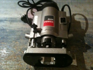

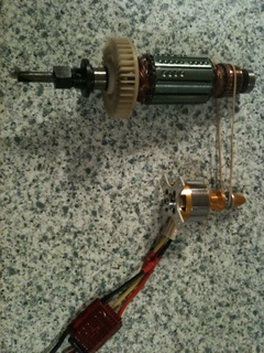

Ktos tu kiedys pisal ze jak sie uzywa np 3mm frezów, to mozna w jakims pręcie wywiercic 3mm otwór, wsadzic frez i śrubka go dokrecic.
Ja pare lat temu kupilem uszkodzona frezarke w sklepie za grosze. Kilka dni temu rozebralem. Na końcu ośki silnika jest uchwyt 8mm. Moze cos z tego mozna zrobic, tylko nie na gumce od majtek:-)

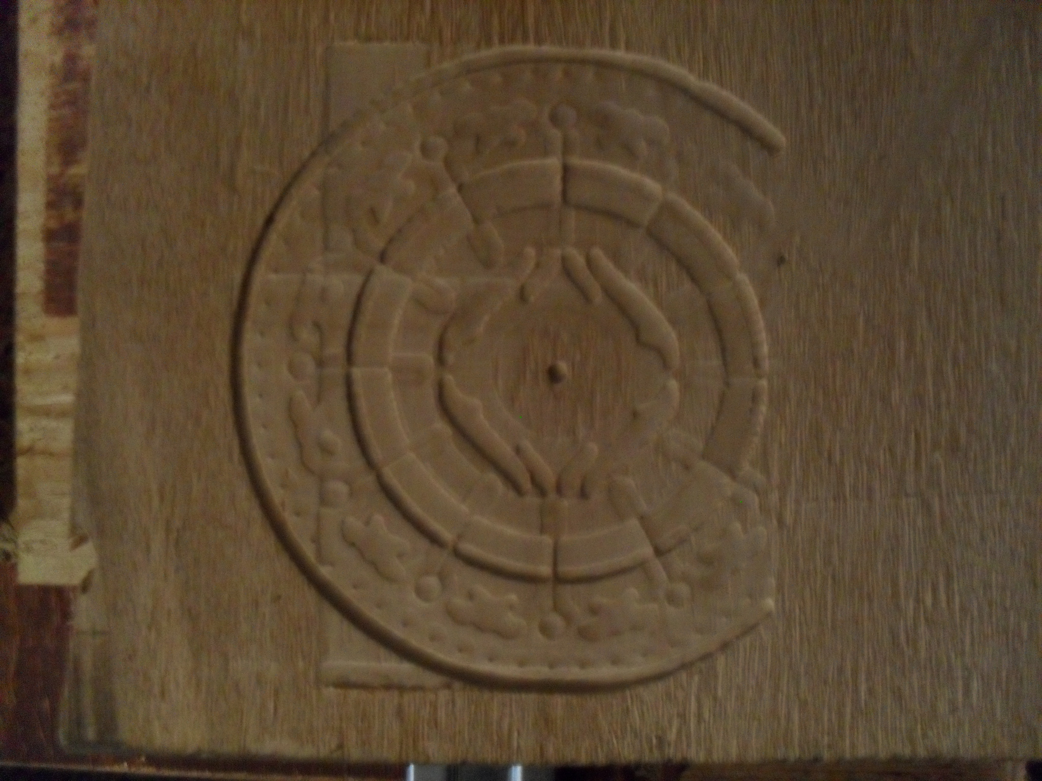

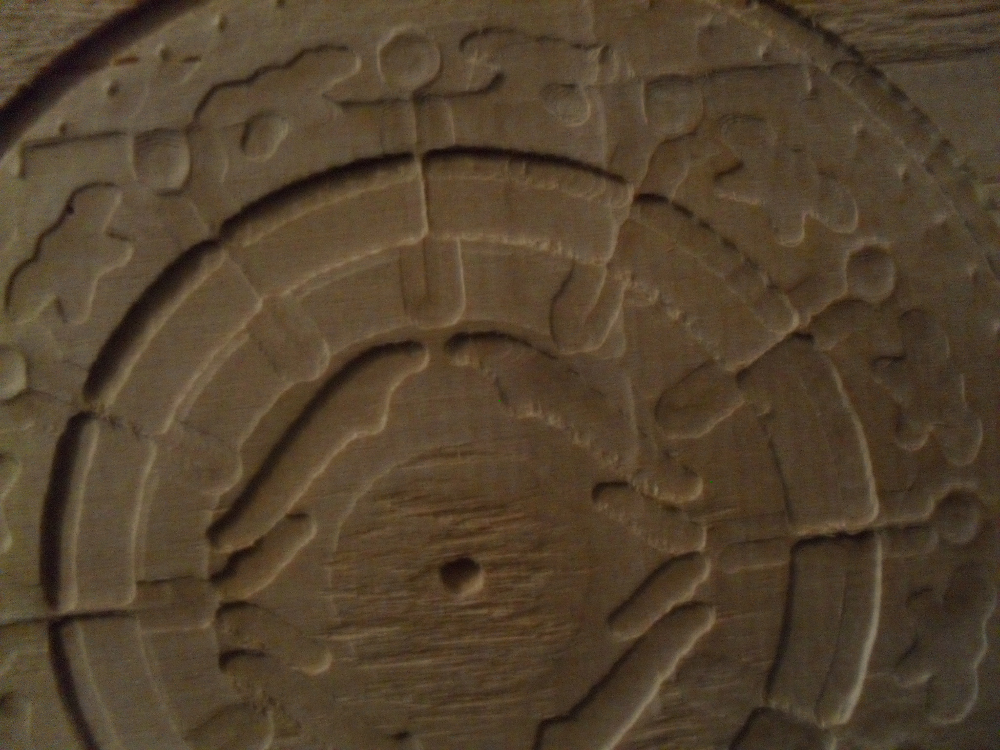

Witam!
Dawno nie dawałem znaku życia ale niestety matura.....
Wracając do tematu udało się mi coś wyfrezować na maszynce ale efekt jest średnio zadowalający. Zaznaczam że maszynka i tak przeszła mały remont i teraz wygląda nieco lepiej
Pozostaje jeszcze drobne korekty luzów i pionowanie, poziomowanie wrzeciona.
A teraz ocenicie fotki i powiedzcie jak poprawić jakość frezowania. Oraz skrócić czas pracy gdyż ten element maszynka wykonywała bardzooooooooo długo(kilka godzin) chyba ze to niemożliwe na mojej zabawce

Szpachle jakas polozyles na drewno i ja obrabiales?
Frezowac mozna takim samym posuwem jak maszynka potrafi na maxa jezdzic na pusto. Jaki masz skok sruby? Ustawiales silniki w motortuningu?
Nim drobniejsze zeczy sie robi, tym maszynka musi byc dokladniejsza. Duze to jest? Jakim frezem robiles?
Napisz cos wiecej.
Napisz cos wiecej.
