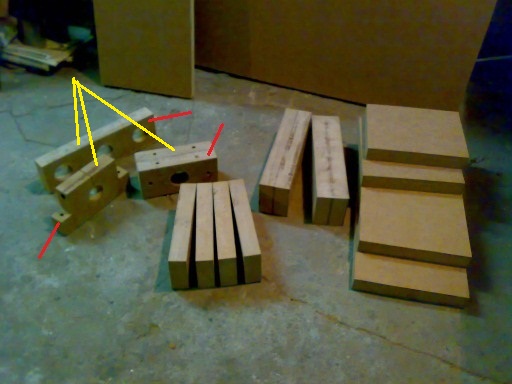

MDF 22mm...
Moja pierwsza maszynka też jest zrobiona z MDF 22mm. Cała. Prawie... To znaczy nie do końca. W zasadzie nie.
Nie chcę krakać, ale na Twoich rysunkach zaznaczyłem miejsca (na czerwono),
w których najprawdopodobniej rozszczepi Ci się MDF przy pierwszej próbie ściśnięcia śrubami.
Moja głowica Z ma identyczną konstrukcję co Twoja.
Elementy zaznaczone na żółto wymieniłem na standardowe, aluminiowe obudowy łożysk
i aluminiowe mocowanie wrzeciona (ja mam standardowe Eurohals 43mm), MDF nie wytrzyma takiego ściśnięcia, które chcesz zastosować.
Elementy oznaczone na zielono mogą pozostać z MDF, bo w takich płaszczyznach łączenia MDF pracuje poprawnie.
A jeżeli się okaże, że MDF u Ciebie wytrzymał, to ja wszystkich przeproszę i pójdę do swojego pokoju jeszcze przed kolacją :)
Tak czy siak, przypinami się, żeby śledzić postępy.
Pozdrawiam,
Maciej

Mocowanie wrzeciona jest wykonane z MDF ale tylko tymczasowo bo na razie nie mam nic innego niż dremel , który posłuży mi tylko do testów.Docelowo chce zastosować coś pokroju kressa i wtedy zastosować alu ... Mocowania łożysk zrobione z MDF też mi się średnio widzą i zastosował bym tak jak mówisz gotowe aluminiowe ale niestety fundusze nie pozwalają :] Więc musi pozostać to tak jak jest ... zobaczymy czy takie rozwiązanie spełni zadanie.A ty mefiu czym skręcałeś mdf , nakrętkami wałeczkowymi ??

Ladnie to wyglada, ale jest prawie identyczna jak moja.
Napisalem sporo na poczatku, ale skasowalem- jak juz i tak miales wszystko wyciete to nic cie nie bedzie kosztowalo ja zlozyc.
Ja bym najchetniej cala brame inaczej do mojej zrobil i 2 sruby.
Moze ci sie nie rozszczepi, bo gwintu chyba w tym nie bedzie -otwór na wylot. Jak otwór bedzie wiekszy niz sruba i dasz jakas grubsza podkladke pod srube zeby naciskala wieksza powierzchnia to powinna przezyc.
A mocowanie wrzeciona mozesz przykleic na wikol i skrecic - zeby klej lepiej zlapal, bo sruby tu nie wiele daja. Ewentualnie podeprzec to innym kawalkiem przyklejonego MDFu.
Jak drewno jest dobrze sklejone wikolem i docisniete podczas sklejania, to nie latwo to oderwac. Albo epoxy.

oczywiście że wszystko co się da sklejam żywicą a gwintować MDFu to nie będę :] wydaje mi się że nie powinien się rozczepiać przy skręcaniu ... no chyba że podczas pracy się rozejdzie - zobaczymy

Jest jeszcze jedna rzecz która mozna zrobic, ale to chyba by byla przesada w tym wypadku.
Ja jak mam styropianowe skrzydlo samolotu zdalniesterowanego przykrecic na sruby, to albo wklejam rurke weglowa w styropian, albo co bardziej mi odpowiada, robie wiekszy otwór w styropianie, podobny do klepsydry, zalewam zywica a pózniej jak jest twarda, wierce w tym otwór. Oczywiscie jakies wlókno jest z dwóch stron styropianu zeby to wszystko sie kupy trzymalo.
Adam
[ Dodano: 2010-08-16, 21:18 ]
Jeszcze cos zauwazylem. Wyliczyc dzialania sil nie potrafie, ale tak na oko, to den element do mocowania wrzeciona troche zle wyglada. Sruba zaciskajaca wrzeciono ma wygiac twoja MDF zeby wrzeciono sie zacisnelo a wygina sie w najslabszym miejscu.
Twoje najslabsze miejsce jest z tylu, za wrzecionem, za tym okraglym wycieciem. Mysle ze przez to moze ci sie ten element odkleic od tej deski do której bedzie mocowany, bo przy przykrecaniu wrzeciona bedzie sie tam wyginal - moze.
Moze przez to ci sie MDF rozszczepi bo bedziesz musial srube dosc mocno przykrecic - nie dlatego ze to jest MDF.
No ale teoria z praktyka nie zawsze sie sprawdza:-) Mdf jest miekkie.
