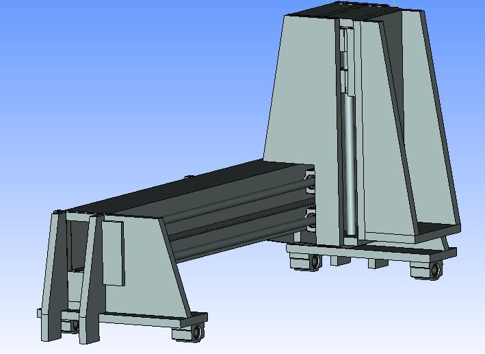

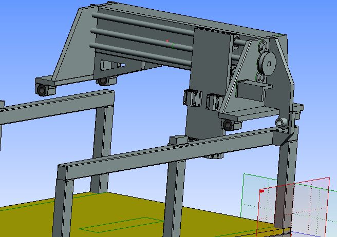

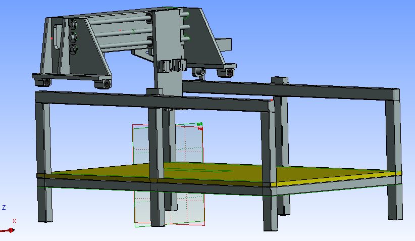

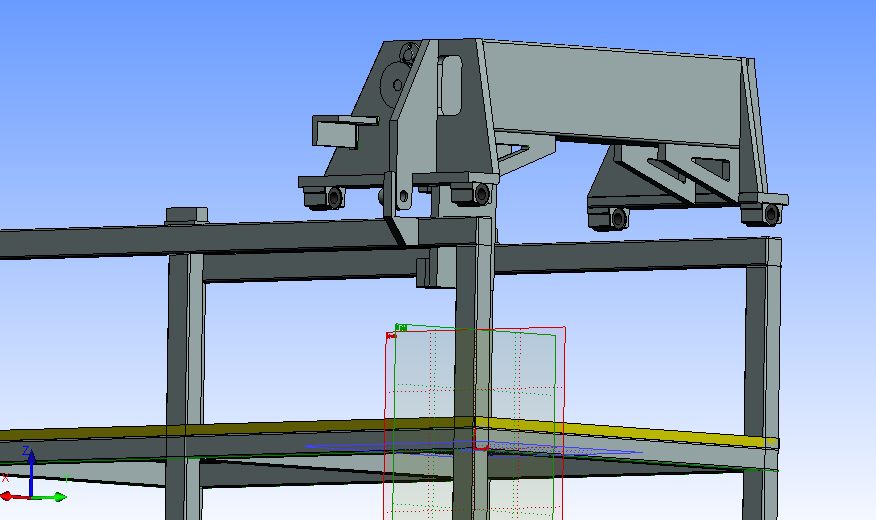

Poczyniłem pewne postępy a mianowicie potrenowałem troche cada i wiem jak miej wiecej powinna wyglądac moja praca o to kilka fotek.Obrazekogólne
A co do samego programu to oczywiście T-Flex jest super i chyba bardzo łatwy mam go dopiero od dwóch dni a mozna narysowac prawie wszystko teraz trzeba tylko znaleśc klucz do niego
co myslicie o tej bramie ma byc ona ze sklejki 18mmObrazek

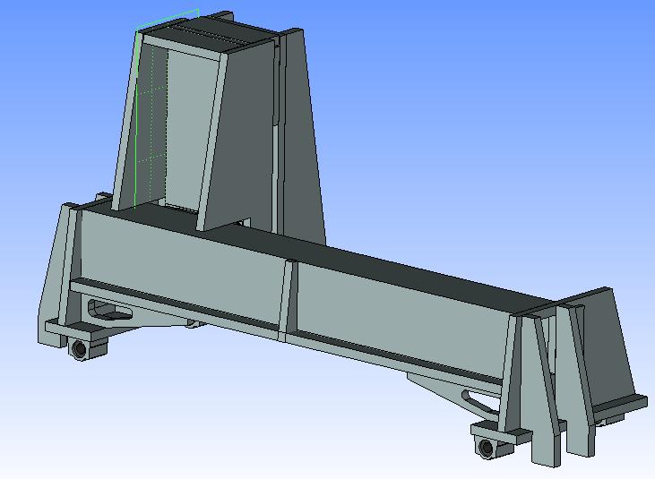

Maszynka doczekała się czwartego projektu. brama ma być ze sklejki 18 więc musi być sztywna.
Co sądzicie o tym przydały by się jakieś podpowiedziObrazekObrazek

na początku pisze 1000x500x30mm :roll: jakoś nieproporcjonalna ta Zka, nie za wysoko w ogole stoi?. zamień inaczej, łożyska na krzyża a walki na sama płytę z wrzecionem i będzie ładniejsza sylwetka. walki na bramie możesz tez ustawić w poziomie wtedy niweluje łapy na bramie kilka żeber i masz łożysko w poziomie dokręcone do bocznej płyty bramy. jak planujesz to wszystko skręcać?
jeśli chcesz mieć sztywną maszynkę to dlaczego nie zastosowałeś wałków podpartych nawet punktowo chociaż na tej osi 1000mm?

Wdarł się błąd oś Z ma mieć 300mm
A po za tym nie przejmuje się strasznie wymiarami pracy bo mi wystarczy jakieś 800/400/?
Ale postanowiłem zrobic coś wiekszego nigdy nie wiadomo co sie bedzie robic
Sklejka zostanie sklejona na poliester skręcona jakimis wkrętami i cała za laminowana rowingiem 300g/m tak dla pewności
