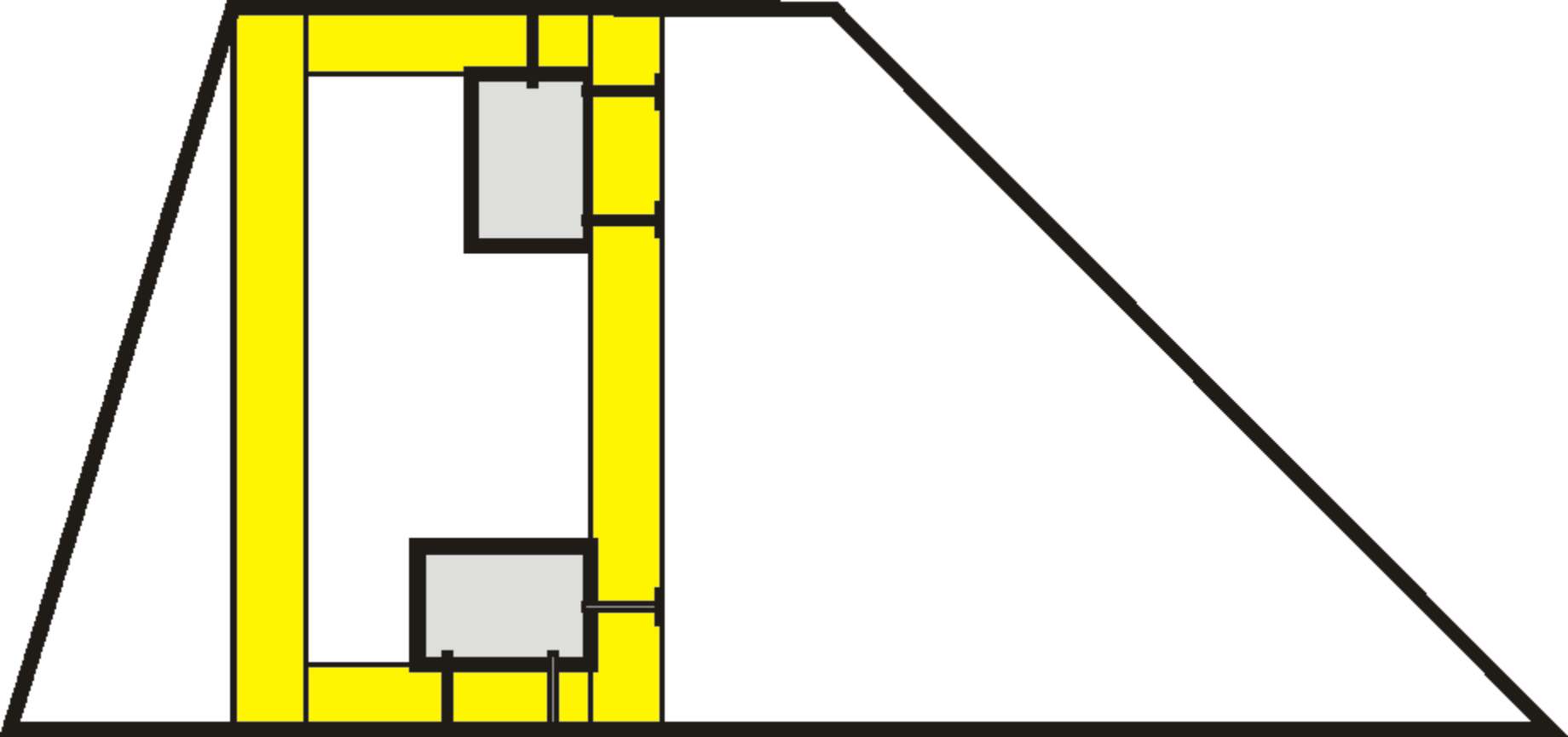

szczerze to nie wiem co myśleć ale jeżeli pytasz o sztywność bramy to zależy jaka Ci będzie odpowiadać i czy spełni twoje oczekiwania, jeżeli spełni i będziesz zadowolony z tego co na niej będziesz wykonywał to będzie ok.
Zmienił bym mocowanie nakrętki na tym wysięgniku bo mi jakoś wygląda że się to urwie, ale nie wiem jak to będzie mocowane i czy też ze sklejki?

w sobotę ruszają prace cięcie sklejki na bramę lecz czekam na za kupione łożyska liniowe by upewnić się czy wszystko pasuje z projektem.
